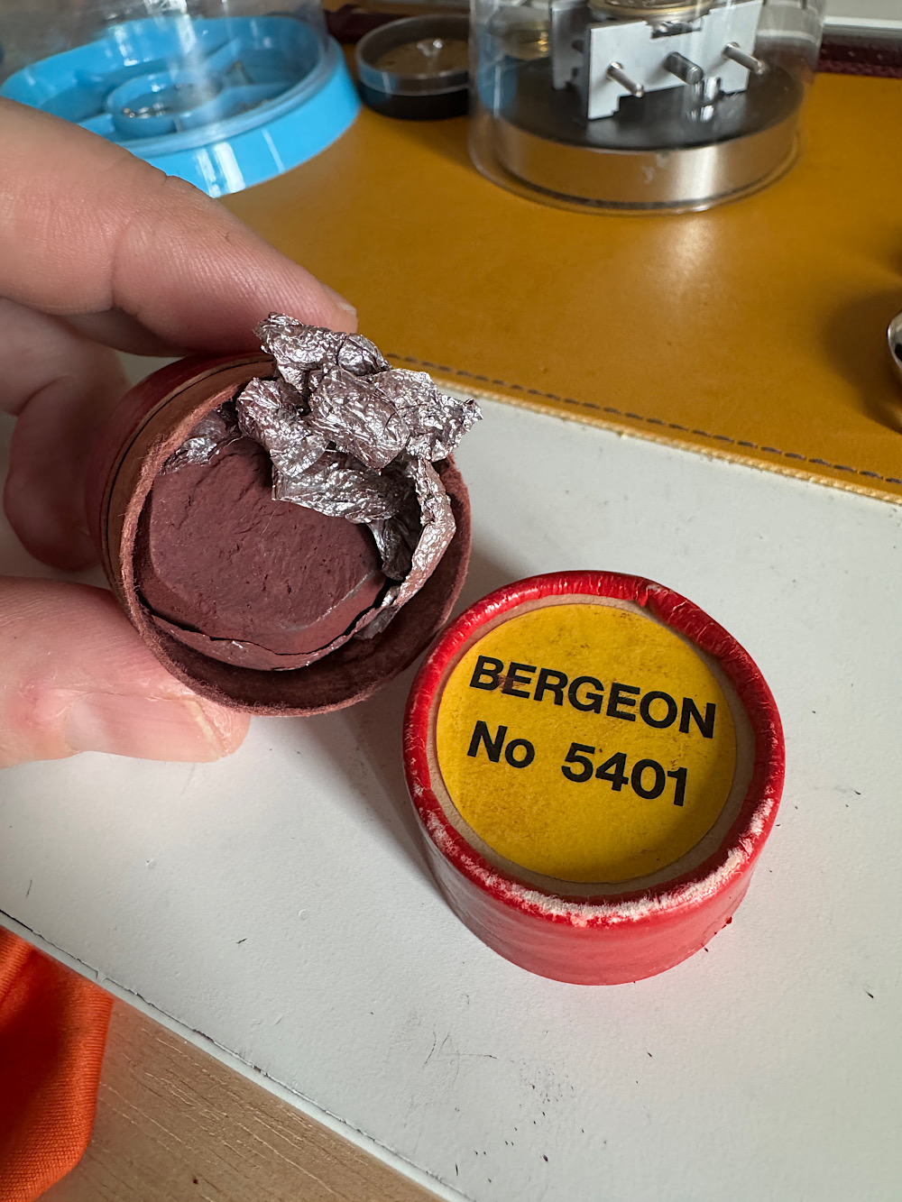

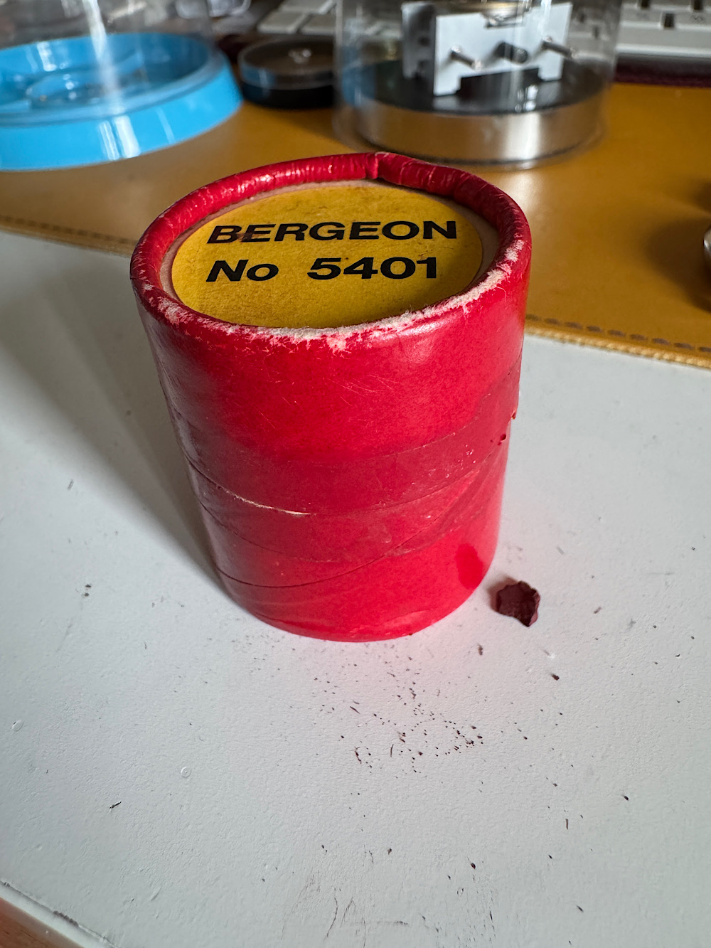

Buongiorno,
Spero innanzitutto di aver inserito la richiesta nella sezione corretta, mi scuso se così non fosse.
In un lotto di attrezzi per orologiaio ho trovato questa “pietra” della Bergeron che non ho idea di cosa sia, forse una pasta per lucidare, ma attraverso il numero di articolo 5401 non trovo alcuna informazione.
Sapreste aiutarmi a capire di che si tratta?
Grazie mille e buona domenica

E' una pasta abrasiva per lucidare : rosso di Parigi.
E' avvolta nella stagnola perchè possa conservarsi....sempre che dopo tanti anni non sia già diventata secca :o
In quel caso spezzane qualche pezzetto e mescolalo con olio di vaselina o minerale: dovrebbe diventare nuovamente utilizzabile.
