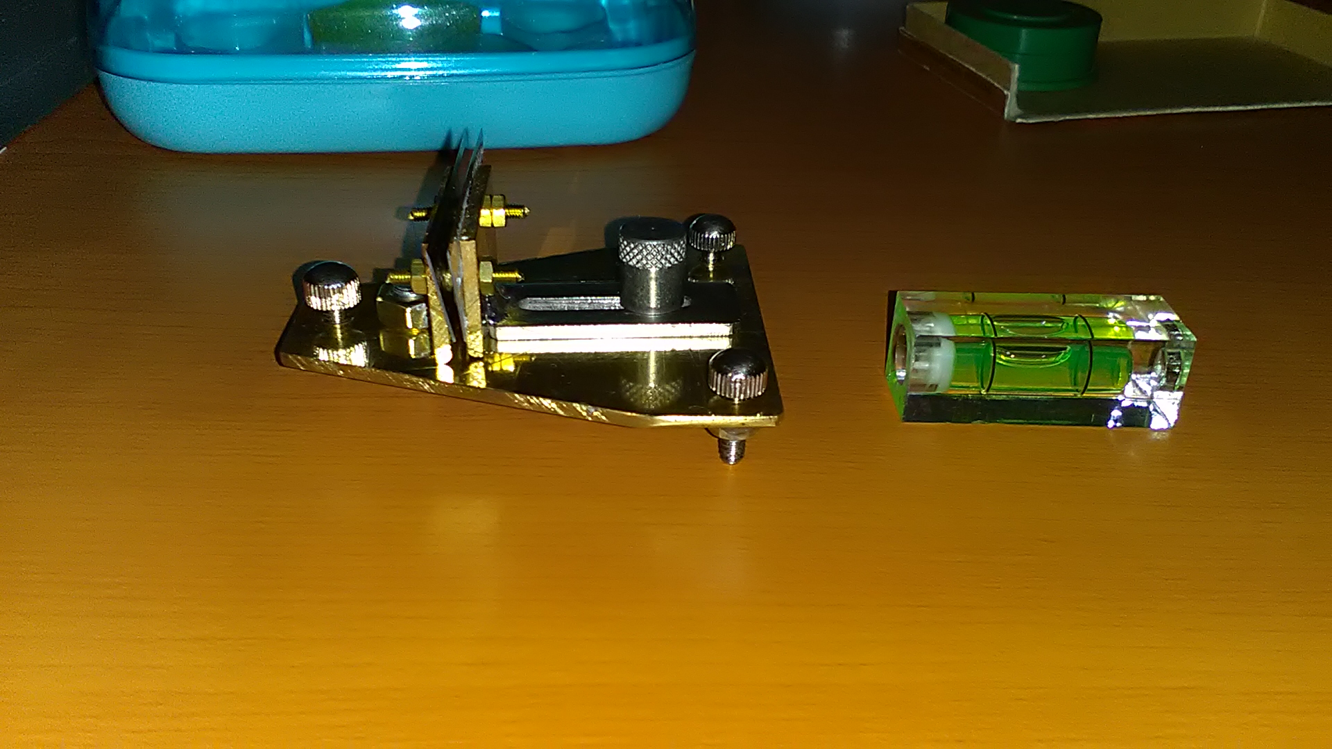

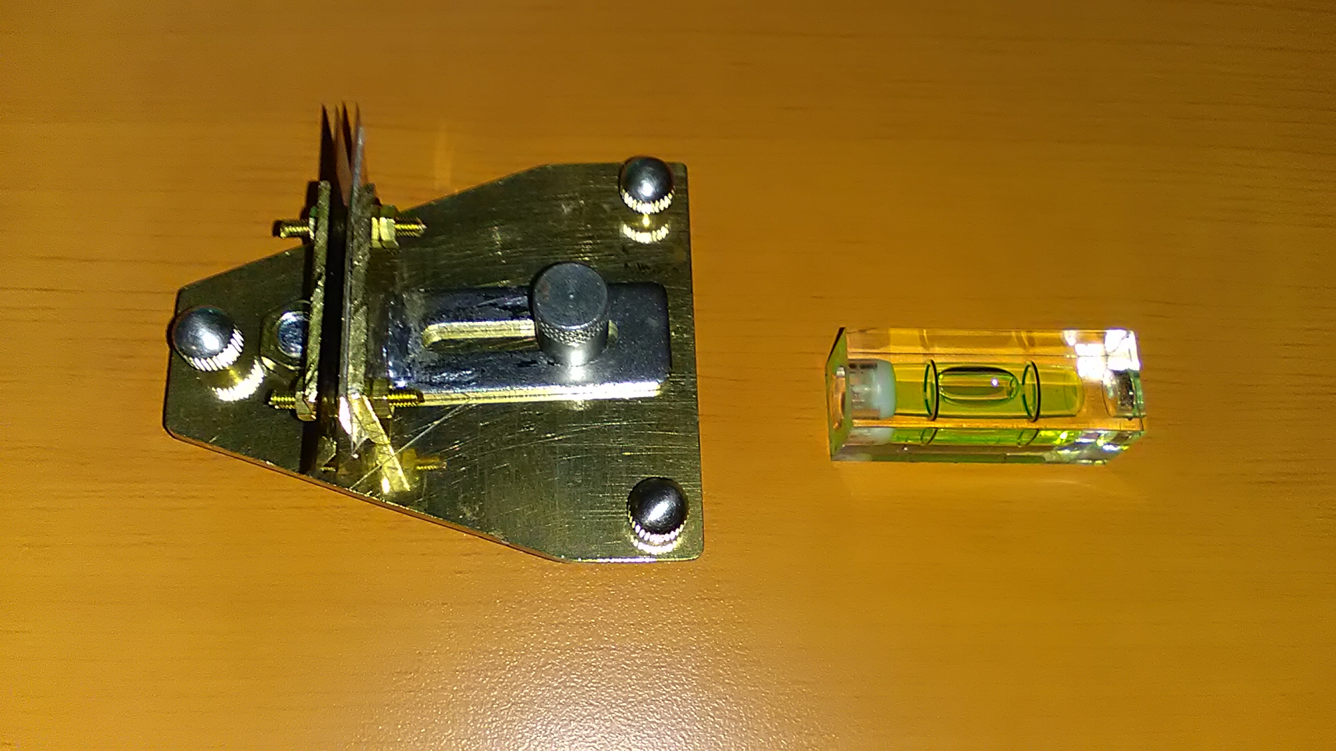

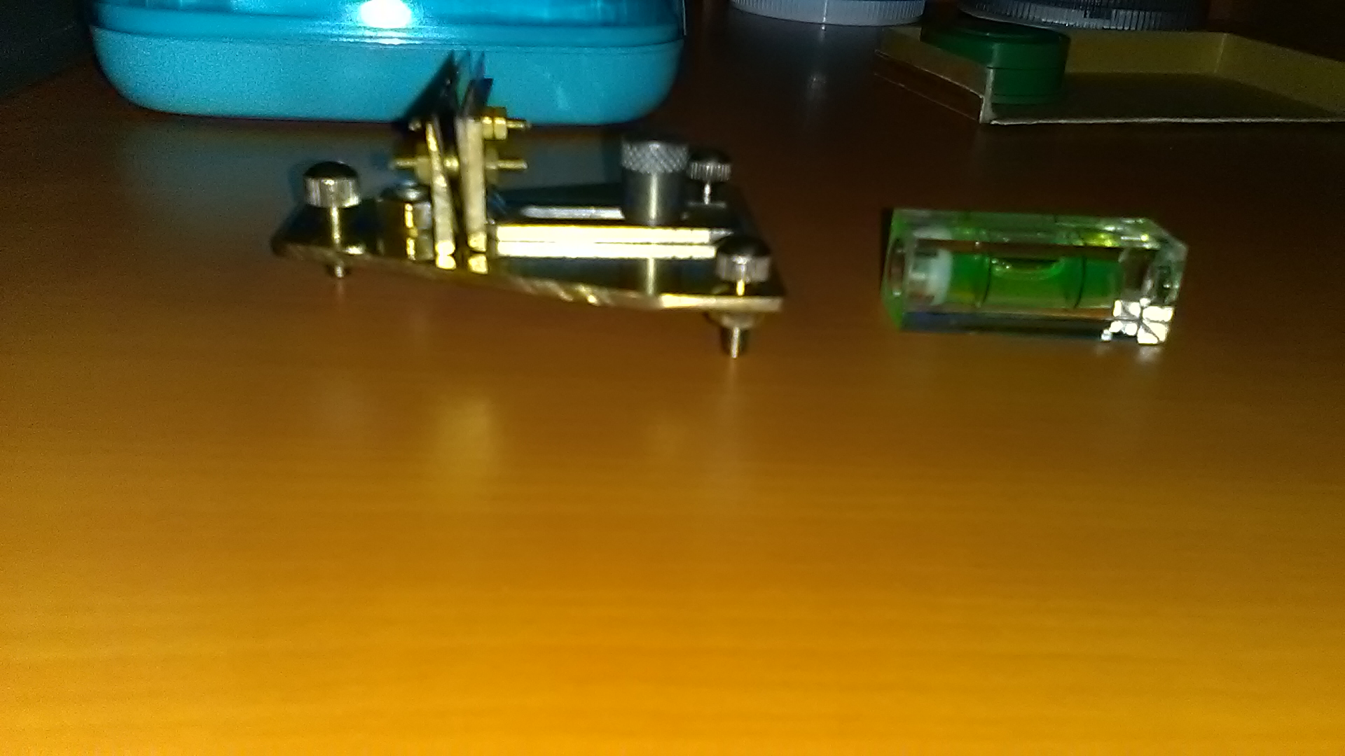

Come da titolo in queste serate mi sono autocostruito l'attrezzo per equilibrare il bilanciere
anche se sul de carle dice come quilibrarlo anche con l'ottocifre.
Avendo sostituito un asse a un Lanco dovevo provarlo ci provo.
Tutto con pochissima spesa (con i tempi che corrono adesso)non male :2thumbs:
posto qualche foto.
Ciao Ezio

Bel lavoro. Le lamine su cui devono essere poggiati i perni del bilanciere sono due lamette? Lo hai provato? Facci vedere quanto è sensibile. Ciao Astorre

Grazie a tutti , le lame sono per il cutter, in questi giorni lo provo e vi aggiungo foto :2thumbs:

Un solo dubbio: Come si ottiene il parallelismo delle ganasce?
Voglio dire, quando si porta avanti la ganascia mobile, non avendo nessuna guida, come fa ad arrivare parallela precisa alla fissa?

Grazie per i complimenti ,per il parallelismo devo ancora fissare un quadro di ottone sul fianco della ganascia,in modo che scorra dritta.
