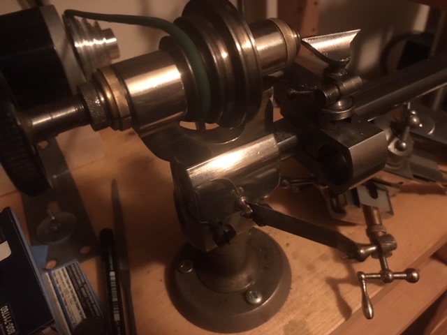

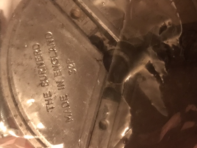

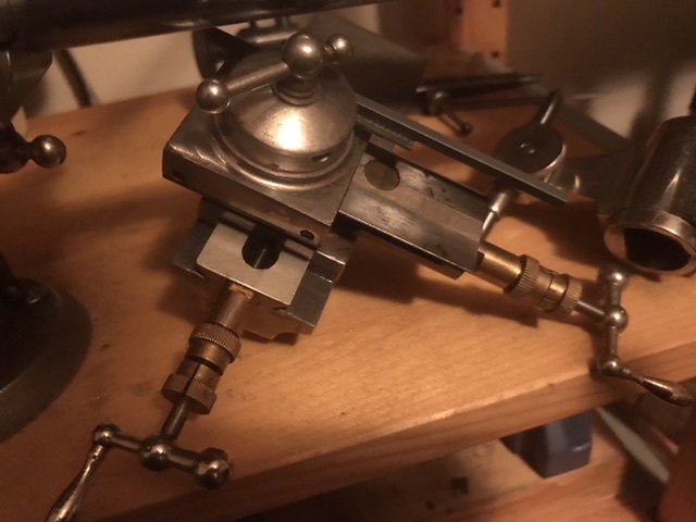

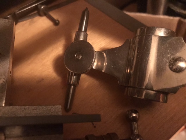

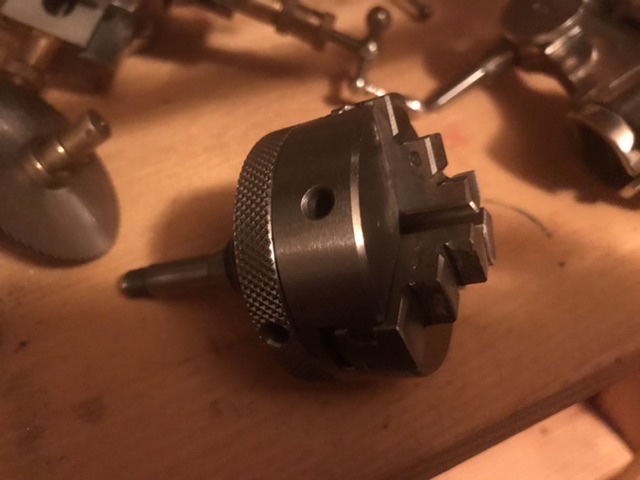

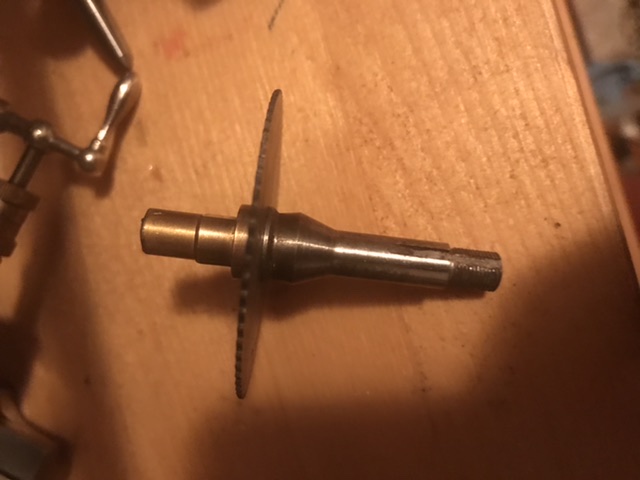

Ciao io ho uno boley col letto a D e piana superiore, ho recentemente acquistato un altro tornio e sto pensando di vendere il mio, cosa ti serve?
Re: Accessori tornio boley
MessaggioInviato: martedì 12 maggio 2020, 9:55
Iscritto il: lunedì 19 marzo 2018, 21:31
Messaggi: 133
Provincia: Bolzano
Ciao! Io avrei bisogno ti parecchie cose... Tavolino per disco da taglio, la pinza per dischi da taglio e dischi abrasivi. Mi servirebbe anche il mandrino regolabile per forare decentrato (non conosco il nome). Poi sarebbe bello anche avere la pinza a 3 ganasce...cosa puoi offrire?
MessaggioInviato: martedì 12 maggio 2020, 23:43
Iscritto il: giovedì 10 agosto 2017, 0:22
Messaggi: 7
Provincia: PV
Dimmi se va c’è qualcosa che va bene.
Domani cerco di fare qualche foto migliore.
Le pinze a 3 ganasce, una è inglese l’altra cinese.
La parte sopra del poggiabulino è di un wolf&J
Il sostegno (base) è di un lorch mi pare.
Il letto non è punzonato ma calza tutti gli accessori egregiamente.
Sono molto soddisfatto di questo tornio e non l’ho ancora usato se non per qualche prova.
Stavo cercando anch’io la torretta che dici ed ero disperato, poi ho trovato un tornio già provvisto e l’ho comprato. Ora purtroppo dovrò vendere questo.
Per il prezzo fammi tu un offerta in base a quello che ti serve. Non sono un orologiaio e so che non ho pagato poco il tutto, essendo nuovo del forum non vorrei fare figuracce, quindi inizia tu senza farti problemi poi al limite correggo. Mi basta recuperare ciò che ho speso.
