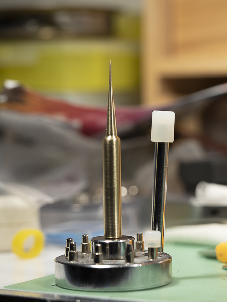

Per iniziare bene il nuovo anno ho realizzato questo ::boccaap inarrivabile ::boccaap attrezzino per appendere i bilancieri col ponte e farli penzolare sulla spirale...(boing boing boing…mi ricorda quel mollone dei fumetti... TIRAMOLLA...)…Siccome in un anno e mezzo che mi occupo di orologi sono riuscito a saturare tutti gli spazi a mia disposizione ( :pipedown: falso !!! ho saturato anche quelli NON a mia disposizione :pipedown: ) ed avendo la necessità di avere qull'attrezzino, senza prendere l'ennesimo oggetto, ho tornito un aggiuntino al piazza lancette...
et voilà...
(ammetto…non è stata poi tutta " 'sta cosa "... però ho voluto condividerlo con voi 8-) )

Ben fatto :2thumbs:
Re: Appendi biliancieri al risparmio (di spazio sul banchett
MessaggioInviato: martedì 1 gennaio 2019, 20:05
Messaggi: 15936
Hai fatto bene, ed in più la soddisfazione di essertelo fatto da te ! ::-OK

:grin: Incommensurabile 8-)

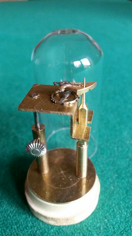

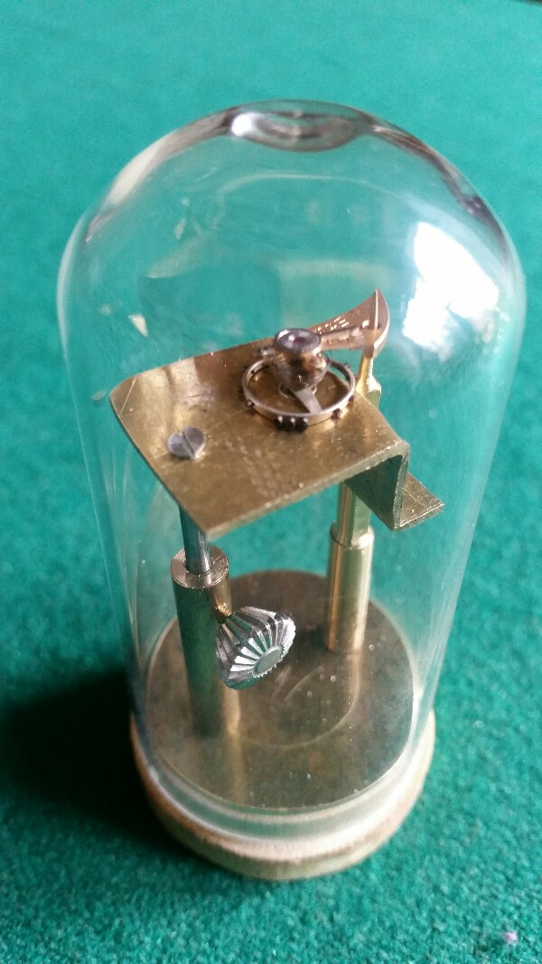

Da quando 8d9 ha pubblicato il supporto per bilancieri ho cercato di ricordare quello che avevo visto su YouTube e mi sono messo subito al lavoro. Durante la sua realizzazione ho apportato delle modifiche sia per sostenere il bilancere senza farlo penzolare sia per rendere possibile la rotazione della virola per metterlo in battuta. Questo è il risultato finale
La campana di vetro per proteggere il bilancere l'ho realizzata tagliando una fiala per bomboletta di anestetico. La parte più complicata da realizzare è stato il disco di base in ottone su cui si montano le colonne.
Come si vede dalle foto ho montato sul tornio il disco sbozzato tra una ventosa di trascinamento ed una sulla contropunta rotante su cuscinetto che la sosteneva per attrito.

Commento file: Allenando la vite di blocco posso regolare la distanza tra il ponte ed il bilancere . Ruotando il ponte sul perno posso lavorare sulla virola per mettere l'orologio in battuta

Commento file: Lavoro terminato e ponte con bilancere protetto dalla polvere
20190105_145517-600x1067.jpg [ 137.79 KiB | Osservato 504 volte ]

::-bravo2 Bel lavoro. ::-OK
la cupolina ex fiala è davvero notevole…
ciao :2thumbs:
MessaggioInviato: domenica 6 gennaio 2019, 22:37
Messaggi: 15936
Wow Astorre, che inventiva! ::-OK Complimenti ::-bravo2
