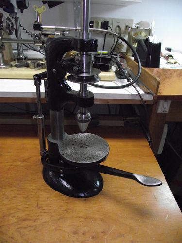

molti anni fa .........ma molti........ il mio primo attrezzo fu una specie di stazione fissa , base di legno con un tornietto
piccolino penso autocostruito , con vicino un bel trapanino .
poi tutto venduto per passare ad un altro tornio , mi sembra l'universal 3 russo .
ma mi mangio ancora le dita delle mani per il trapanino che forse era un gioiellino , allora non compreso .
allego una foto di un trapano similare........

Io ne ho uno simile di trapano sensitivo, lo sto mettendo in quadro in quanto devo farmi il tirapinze compatibile con le mie pinze boley 6,5.
