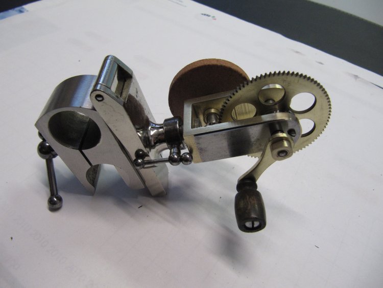

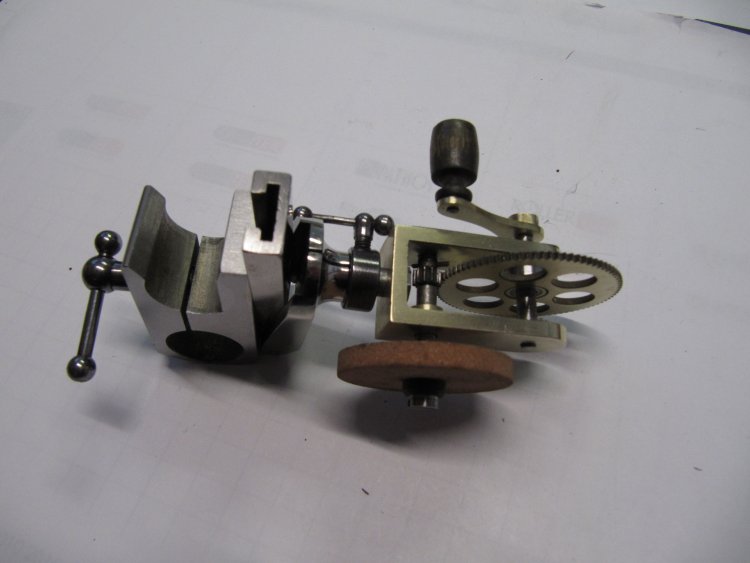

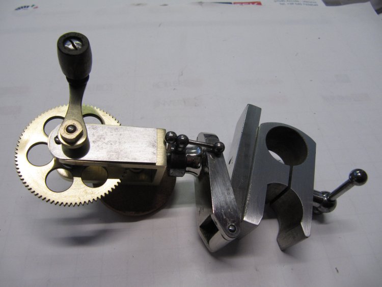

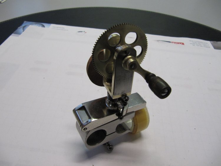

Ennesimo accessorio trovato in dotazione ad un tornio
BOLEY, di mole a mano ne ho viste parecchie, ma di cosi piccole
e la prima volta, e fissata al portabulino ribaltabile pero non so la sua praticità
d'uso perche non ho ancora provato ad usarla e stata solo pulita e messa in sesto
cosa ne dite?.
Saluti.
Luciano. 8-)

Serve per rettificare i perni conici dei bilancieri delle sveglie.

Qualcuno di voi l'a usata e pratica da usare?

Sarebbe interessante vedere come viene applicata sul tornio e quale inclinazione viene data alla mola.
Cioè, l'asse gira sul tornio e la mola viene avvicinata con l'inclinazione giusta della punta e mentre la punta girando la tocca, manualmente si gira nel senso contrario (tramite la manovella) il disco della mola.
E' giusta la mia ipotesi?

Trovo questo accessorio molto utile. Evita il rischio di perdere il profilo dritto della superficie conica. Ovviamente, va poi lucidata. L'inclinazione è quella del perno.

Mi piacerebbe vederlo montato sul tornio, perché non riesco a comprendere bene come viene inclinata la mola per dare l'angolazione, forse quando viene fissata sul tornio ci sono degli snodi sul supporto che permettono l'inclinazione giusta.

Tutto il meccanismo gira sul suo asse tramite il perno di fissaggio
sul portabulino cosi puoi ruotarlo in tutti i sensi fino a che non trovi i giusti gradi
la rotazione puoi anche farla tramite il supporto del portabulino tramite la vite di
fissaggio al letto del tornio in più il portabulino ribaltabile e una aggiunta alla praticità d'uso.
Ciao.
Luciano.

La mola era già montata quando ho trovato l'accessorio
non sapendone il suo uso non mi sono preoccupato più di tanto
in mezzo alle mie cianfrusaglie dovrei avene una che fa al caso
vi faro sapere.
