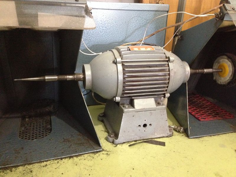

Ciao a tutti,
ho necessità di modificare il motore della mia pulitrice ed ottenere 2 velocità 2800 e 1400.
il motore è un monofase da 0,5 Hp
so già che la soluzione ideale sarebbe quella di sostituire il motore con uno doppio avvolgimento o con un trifase con inverter, ma mi è stato proposto un inverter per motore monofase.
questo
http://www.elmarelettromeccanica.it/it/ ... -1-hp.html
Qualcuno lo ha mai usato? funziona?
questo è il mio motore
targhetta.JPG [ 70.06 KiB | Osservato 526 volte ]
Grazie in anticipo per i consigli.
Claudio
IMG_3919.JPG [ 81.17 KiB | Osservato 526 volte ]

Calico ha scritto:
Cerca da un anziano elettricista un autotrasformatore: selezioni ingresso 220 v e uscita 160 oppure 110! Funziona sicuramente e non surriscaldi i transistors perché non ci sono.
Ma cosi hai il solito effetto del classico reostato con grande perdita di potenza, giusto?

Quindi, se ho capito bene, il trasformatore provoca un calo di potenza ma è più lineare nel funzionamento, mentre quel tipo di inverter regola la velocità generando dei micro impulsi. Giusto?
