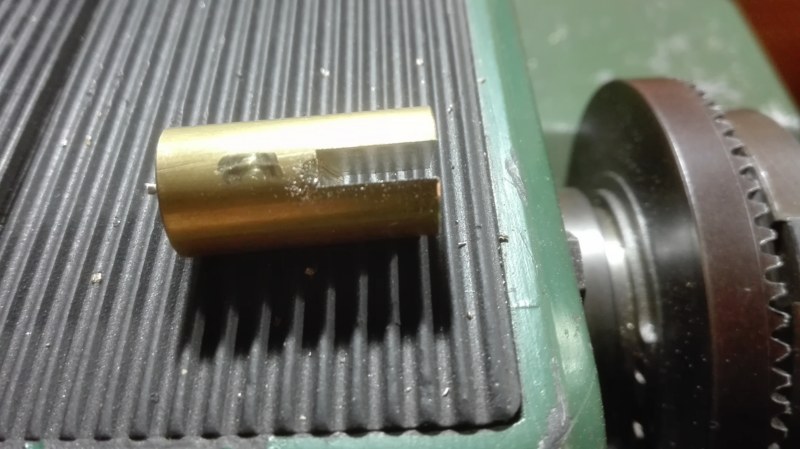

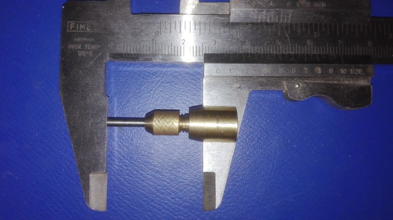

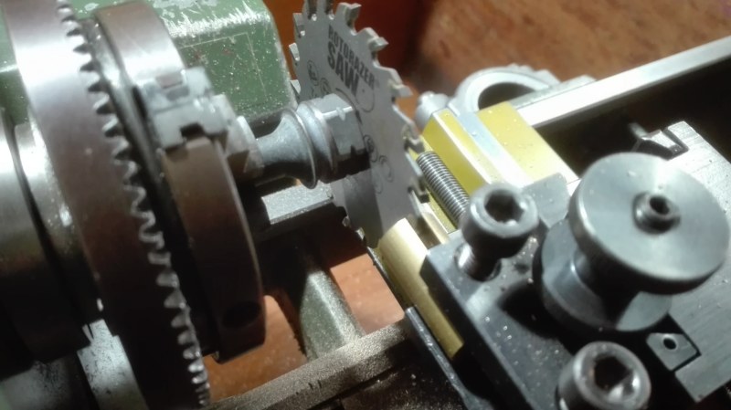

Ieri ho avuto la richiesta di aprire un 3D su questo oggetto ed ho risposto che lo avrei aperto subito dopo il completamento dell'ultimo portamovimenti più i cinque porta accessori. Visto che per farlo è questione di una " sveltina" :smile: ho deciso di prendermi un paio di minuti ed eccomi qua 8-)
Ho fissato un tondino da 12 al posto dell'utensile ed ho effettuato il taglio
QuickDim_1 [800x600].jpg [ 63.94 KiB | Osservato 2518 volte ]
QuickDim_2 [800x600].jpg [ 67.28 KiB | Osservato 2518 volte ]

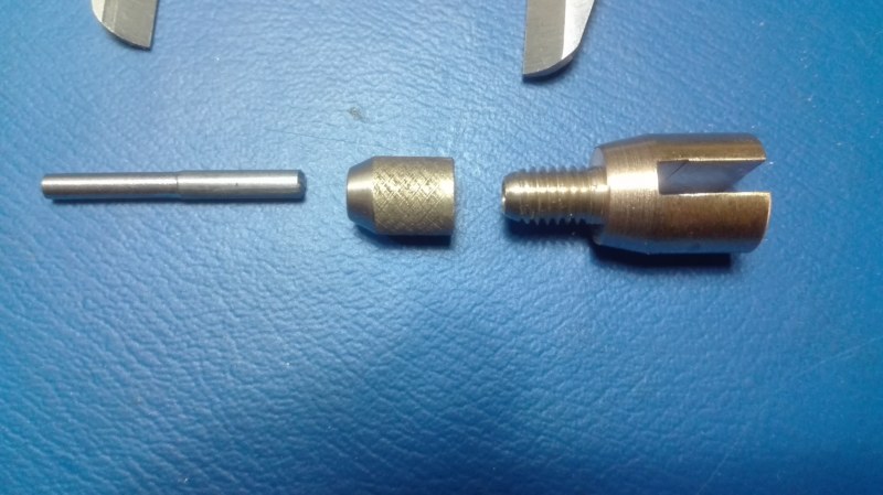

dall'altro lato una filettatura da 6 MA ed un foro centrale da 3mm
QuickDim_3 [800x600].jpg [ 60.19 KiB | Osservato 2518 volte ]

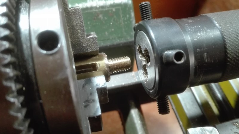

una ghiera con foro centrale da 2,85 (non ho punte da 2,9 8-) ) ed ecco il risultato :grin:
QuickDim_4 [800x600].jpg [ 71.44 KiB | Osservato 2518 volte ]

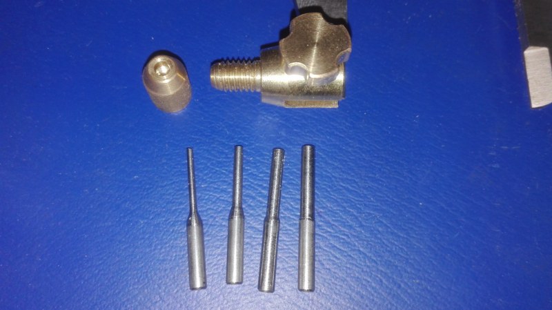

QuickDim_5 [800x600].jpg [ 71.75 KiB | Osservato 2518 volte ]
non rimane che preparare gli altri puntalini più il foro filettato per la vite di blocco
Dimenticavo: diciamo che con questo sistema ho eliminato il problema di trovare gli oring di misura microscopica 8-)

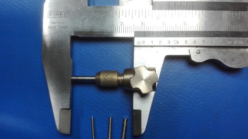

Buonasera
ecco le ultime due foto dell'attrezzo completato, manca il puntalino da 0,9 perchè non riesco a farlo, mi si spezza, è troppo lungo per poterlo lavorare (almeno con il mio tornio)

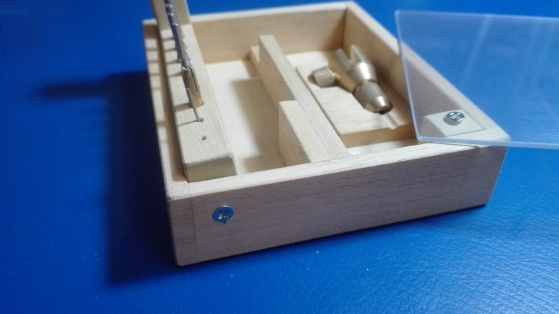

Buonasera
riprendo il post per un piccolo aggiornamento 8-)
sto preparando quattro di questi contenitori in legno, avrei voluto farli in plexy ma appena ho iniziato la lavorazione il cattivo odore emanato dal plexy riscaldato mi ha fatto star male, così ho optato per il legno

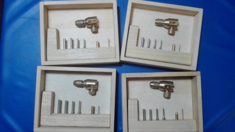

QuickDim_8 [800x600].jpg [ 65.79 KiB | Osservato 1118 volte ]
QuickDim_9 [800x600].jpg [ 58.39 KiB | Osservato 1118 volte ]
almeno i vari pezzi non finiranno smarriti in qualche cassetto 8-)
Mario
Re: Quick Dim faidame
MessaggioInviato: lunedì 12 dicembre 2016, 13:02
Messaggi: 3410
Provincia: Reggio Calabria
Buongiorno

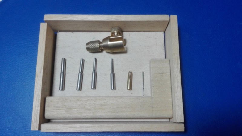

altre due foto
QuickDim_10 [800x600].jpg [ 61.73 KiB | Osservato 1072 volte ]
QuickDim_11 [800x600].jpg [ 51.38 KiB | Osservato 1072 volte ]
Visto che decidendo di non regalare più niente mi sono inimicato la maggior parte di utenti, dispenso tutti da interventi tipo bravo, ben fatto etc mentre saranno sicuramente graditi consigli per migliorare il manufatto, non per me ma per chi leggerà in futuro...
alla prossima per il finale 8-)
MessaggioInviato: lunedì 12 dicembre 2016, 13:26

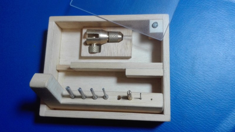

ecco il primo consiglio:
inserire due listelli nei punti marcati in rosso in modo da impedire ai puntalini di andare a spasso.
quick.JPG [ 57.13 KiB | Osservato 1068 volte ]
Una volta fatto questo allargherei i fori previsiti per accogliere i puntali, questo perché se i fori sono giusti di misura avranno la tendenza a trattenere l'umidità a contatto con i puntalini facendoli arrugginire alla base.

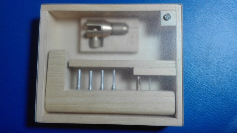

Vedo che abbiamo avuto la stessa idea :2thumbs: questa è l'idea iniziale poi ho sostituito la parte in plexy per i motivi di cui sopra
QuickDim_a [800x600].jpg [ 58.1 KiB | Osservato 1063 volte ]
mentre i fori sono da 3,2 e i puntali da 3... siamo in sintonia 8-)
DAC ha scritto:
Eccola qui :wink:
Grazie per il disegno :2thumbs: pensavo di fare il coperchio "girevole" cioè appoggiato sopra e una sola vite in un angolo che funge da cerniera...
adesso devo andare a scuola a prendere la bimba, appena torno modifico il tuo disegno per capirci meglio
Mario

Perfetto! :2thumbs: bravo, in più ai due lati del portapuntali ci andranno due perni che faranno da cerniera alla grande "L" coricata ma lo vedremo presto 8-)
Ho pensato a questa soluzione solo perchè è la meno dispendiosa e veloce da fare, volendo inserire cerniere così piccole che si trovano solo nei negozi di modellismo a prezzi tutt'altro che decenti non mi è sembrato opportuno 8-)
Mario

Qui lo vediamo completato
QuickDim_12 [800x600].jpg [ 60.67 KiB | Osservato 1046 volte ]
QuickDim_13 [800x600].jpg [ 48.28 KiB | Osservato 1046 volte ]
QuickDim_14 [800x600].jpg [ 59.28 KiB | Osservato 1046 volte ]
Mario
