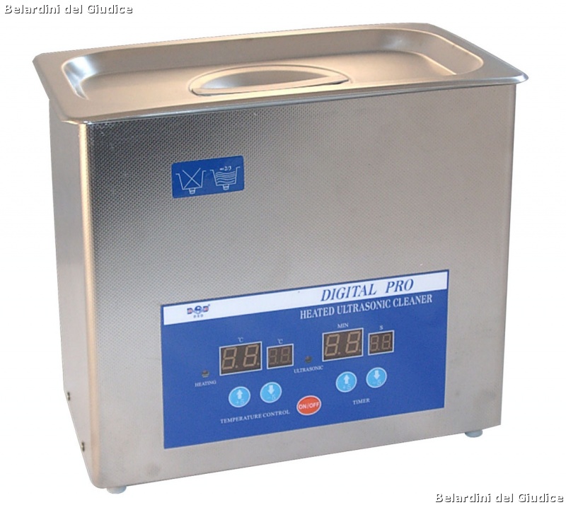

Ragazzi, ancora una volta ho bisogno del vostro illuminato parere.
Dopo aver girovagato sulla baia e sui siti di diverse forniture, volendo acquistare una nuova ultrasonic cleaner in sostituzione di un giocattolino da supermercato avrei scelto questa da utilizzare per pulizia movimenti orologeria da polso e tasca, bracciali e casse.
Queste le caratteristiche:
LAVATRICE ULTRASUONI della AF
CAPACITA' VASCA: 3lt
POTENZA ULTRASUONI: 80W
TEMPERATURA MASSIMA: 80° C
REGOLAZIONE DELLA TEMPERATURA E DEL TEMPO DI LAVAGGIO.
DIMENSIONI: 23,5x14 PROFONDITA' 10 cm
La pagherei al prezzo di € 180,00 + IVA.
Non ha rubinetto di scarico, pazienza, ma tutte le altre, sicuramente anche più potenti a parità di capacità costano troppo per l'uso che ne devo fare.
Vi chiedo:
1) 10 cm di profondità è troppo poco?
2) che ne pensate, la prendo?
3) Posso trovarla a prezzo più basso?
Grazie, come sempre, per l'attenzione!

Grazie Giacomo, mentre postavi ci siamo sovrapposti mentre modificavo il post dopo aver trovato le misure.
La profondità è di solo 10 cm, è pochino?
Che ne pensi/pensate?

MessaggioInviato: sabato 6 dicembre 2008, 1:38
Messaggi: 639
Ciao ottobit,
Io ne ho una da 2 litri molto simile nella forma alla tua ma solo della A*F e si sviluppa più in altezza che non in larghezza. Dato che non devi fare pendoli e solo orologi da polso ecc.ecc penso che sia valida nelle proporzioni. Poi dipende uno quanti oggetti ci deve far entrare per lavaggio. Se ci devi mettere 5 movimenti alla volta più bracciali ecc. ecc. forse ci penserei. Comunque in 10 centimetri di altezza puoi fare due piani di "cottura" :D ,centrano le cose. La mia invece si sviluppa in altezza ed è stretta ma per quello che ci devo fare io va più che egregiamente bene. Un movimento alla volta max 2 da polso. Riguardo ai bracciali forse la forma allungata si presta di più ad accoglierli.
Cordiali saluti
Stefano

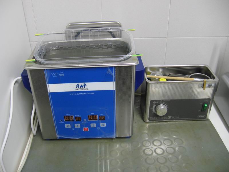

Eccola, è leggermente diversa nell' estetica, può essere che la base sia sempre quella ma almeno è garantita da AF.
Notare il cestello ricavato dal vassoio dei funghetti champignon , con due astine inox per mantenerlo in posizione. :grin:

MessaggioInviato: sabato 6 dicembre 2008, 10:21
Messaggi: 782
Località: Udine
Provincia: Udine
..240x140 prof. 100.....hai voglia di riempirla.
Casse e bracciali , piccola pendoleria .
Essendo lunga puoi tenere due vaschette con due liquidi diversi, insomma è molto versatile.
MessaggioInviato: sabato 6 dicembre 2008, 10:26
Messaggi: 4095
Località: Ichnussa
Si, le misure sono le stesse, probabilmente il tuo deve essere il nuovo modello, mi informo per sapere se il modello in vendita è quello della foto postata o la tua.
Comunque mi confermi 3 litri?
MessaggioInviato: sabato 6 dicembre 2008, 10:30
Messaggi: 782
Località: Udine
Provincia: Udine
240x140x100=3.360.000 mm3 =3,360 dm3
:grin:
Si, direi 3 litri nominali.
