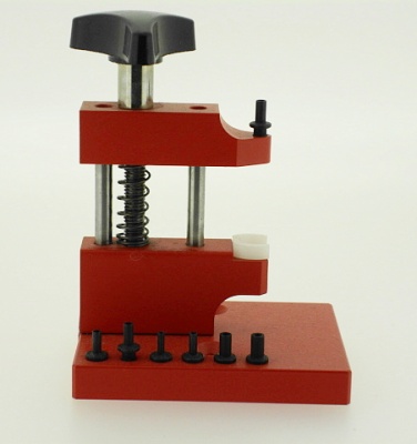

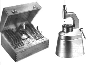

ma ha cosa serve la punzoniera?e come si usa?
Re: uso diattrezzi
MessaggioInviato: mercoledì 10 dicembre 2008, 0:03
Messaggi: 1999
Località: chiavari (ge)
E' il braccio destro dell'orologiaio. Ogni forma di punzone (punta) ha la sua funzione e così pure per i vari tasselli.
Se fai un bel giro sui vecchi e nuovi post te ne renderai conto di tutti i lavori in cui è indispensabile. :D
MessaggioInviato: mercoledì 10 dicembre 2008, 0:12
Orologiai Professionisti
Messaggi: 2037
Località: Bologna
Questa è una punzoniera
Serve per una moltitudine di cose, per esempio a montare gli assi per bilanciere, per centrare i fori nelle platine , per montare i rubini.....
Praticamente si mette nella base (la parte a "uncino") il punzone che serve che viene premuto o battuto nella parte superiore (ovviamente il pezzo da lavorare rimane tra i due). Serve per fare dei lavori di "forza" con precisione
Immagine Immagine

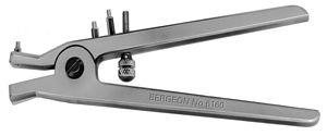

per togliere i pulsanti che cosa si usa? 8-)
MessaggioInviato: giovedì 11 dicembre 2008, 20:19
Messaggi: 3455
Località: Empoli (Fi)
Provincia: Empoli
Dipende dal tipo di pulsanti...
Comunque c'è un apposito attrezzo sia per togliere i pulsanti a vite sia quelli a pressione. :D
Il mestiere dell'orologiaio è anche soprannominato il mestiere dai 1000 (mille) attrezzi. :o :o
Negli anni gli orologiai hanno trovato e risolto molte problematiche e di conseguenza costruito i loro attrezzi.
Per questo è stimolante per un hobbista confrontarsi con questo mestiere e cercare di risolvere le varie situazioni. :wink: :tv:
MessaggioInviato: sabato 13 dicembre 2008, 16:29
Iscritto il: mercoledì 26 novembre 2008, 1:15
Messaggi: 439
Località: Pignola
Provincia: PZ
il nome esatto dell'attrezzo per togliere i pulsanti qual'e'?e dove posso trovarlo?
MessaggioInviato: sabato 13 dicembre 2008, 18:52
Messaggi: 4095
Località: Ichnussa
Non so se sia esattamente quella che cerchi, ce ne sono di diversi tipi,
questa è una Potenza per togliere pulsanti della Horotec, viene 45 euro + iva.
MessaggioInviato: domenica 14 dicembre 2008, 11:09
Messaggi: 3455
Provincia: Empoli
Ma i pulsanti che devi togliere, sono a pressione o a vite?
Lo trovi presso i rivenditori di attrezzatura per orologiaio, negli indirizzi utili c'è un elenco.
Un'altro puo essere questo.
MessaggioInviato: domenica 14 dicembre 2008, 17:07
Messaggi: 439
Località: Pignola
Provincia: PZ
andrea e' proprio la pinza che vadocercando ma l'attrezzo come viene chiamato?
MessaggioInviato: domenica 14 dicembre 2008, 17:35
Messaggi: 2889
Località: Prov di TO
http://www.swissforniture.com/catalogo. ... =12&pag=40
le mie foto:
MessaggioInviato: domenica 14 dicembre 2008, 17:56
Messaggi: 4095
Località: Ichnussa
Si chiama levacanotti e si usa per togliere pulsanti e canotti.
Bergeon la produce con il numero articolo 6160 e costa intorno ai 60 euro ivato.
Lo trovi in tutte le forniture, in pronta consegna o su ordinazione.
