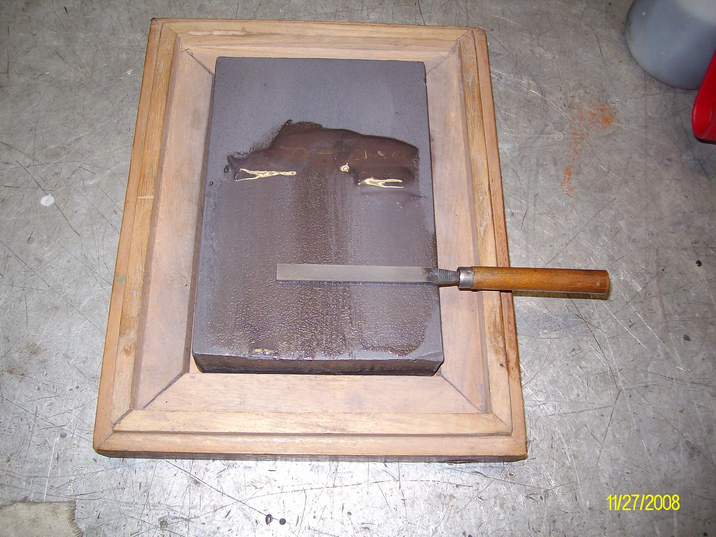

Oggi mi sono cimentato in quello che ho letto sul testo sacro-DeCarle-.

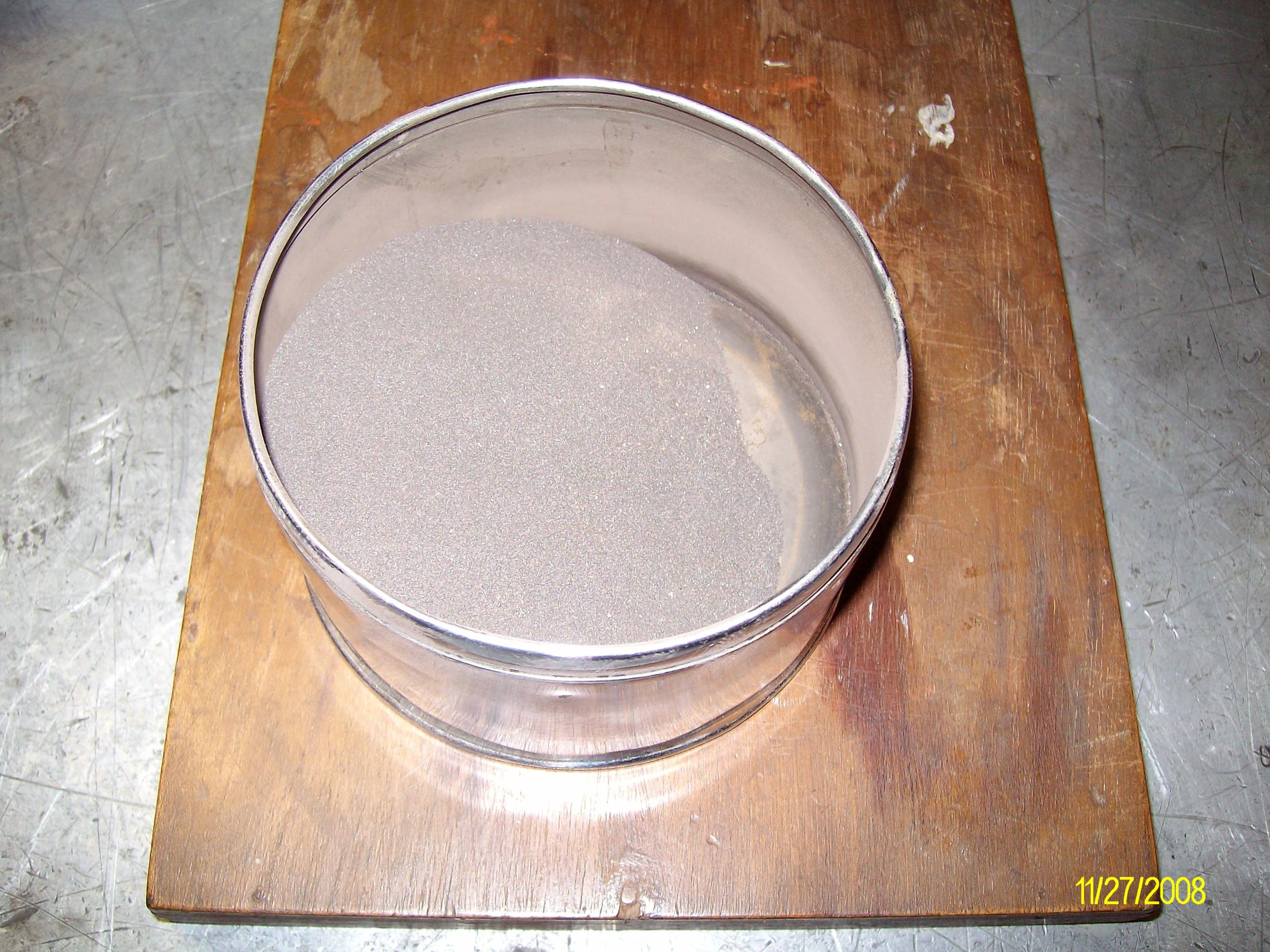

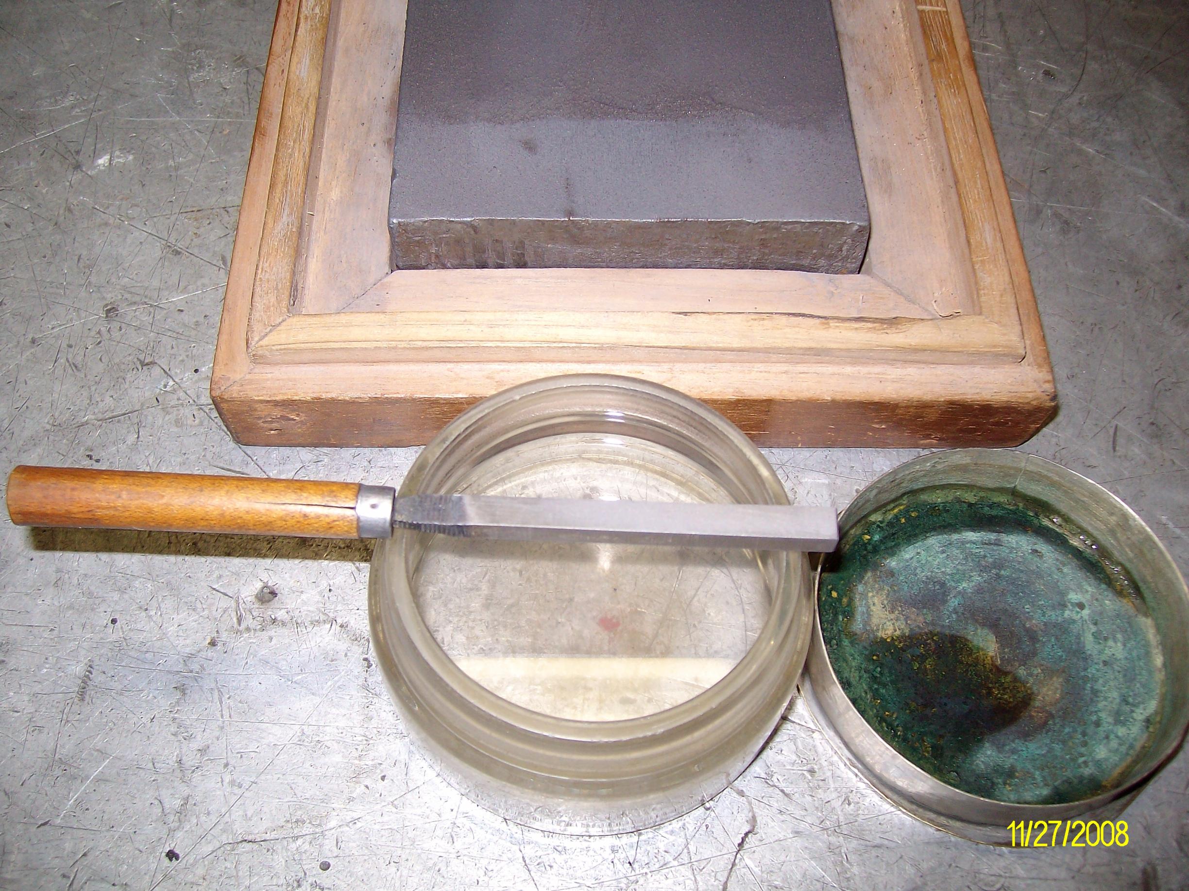

Ho ho preso la teca che il mio antenato si era fatto per alloggiare un blocco di zinco (5cm di spessore),ho cosparso della polvere di smeriglio di grana molto fine e aggiungendo olio (per motori) ho ricavato una poltiglia che ho disteso con uno spazzolino su tutta la superficie.
Con una pressione energica(compatibilmente con la mia veneranda età),ho
raschiato la poltiglia( sempre in avanti)tenendo il brunitore prima a dx poi a sx.
Ecco il risultato (naturalmente non si vede un tubo);
Avrei tre domande da fare agli eventuali lettori di questo post,nell'ipotesi che qualcuno si attizzi nell'argomento ....

Domanda 1 - A grana fine corrrisponde rinvenimento fine e così parimenti
a grana grossa ecc. ;E allora la polvere di pomice extra fine a che cosa porta?
Domanda 2 - E' bene trattare il brunitore con la stessa"grana" su tutte due le superfici o bisogna differenziare ?
Domanda 3 - La diamantina ,che io non trovo,accompagna il brunitore nel suo lavoro,entrando nelle microfessure apportategli con il rinvenimento,quindi:grosse fessure=molta diamantina e viceversa?
