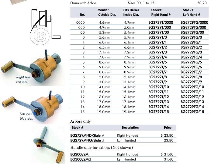

Buon giorno a tutti,
sto pensando di costruirmi una serie di estrapade
tipo quelli della "Bergeon" dalla dimensione 000 (diam ext 4.9 mm)
alla dimensione 15 (diam ext 15 mm)
Mi servirebbe conoscere il diametro del perno dell'avvolgitore
(dove è attaccata poi la manovellina vedi foto allegata)
che impegna il nocciolo della molla, per ogni dimensione
(non importa se per avvolgitore Dx o Sx)
Qualche buon'anima potrebbe farmi la cortesia di prendermi
le misure ? Ringrazio anticipatamente tutti quelli che vorranno aiutarmi !
Size avvolgitore Diam ext (mm) Diam ext perno (mm)
000 4.9
00 5.3
0 5.6
1 6.0
2 6.5
3 7.1
4 7.8
5 8.6
6 9.8
7 10.8
8 12.0
9 13.0
10 14.0
11 15.0
12 16.0
13 17.0
14 18.0
15 19.0
Non so se poi ve ne sono anche di più grandi e/o con
dimensioni speciali......
Grazie ancora e a presto !

diam. esterno 11 mm - perno 3,4 mm
9,5mm 3,4mm
8mm 2,8mm
6,8mm 2,5mm
6mm 2mm
5mm 1,8mm

Caro Fabio,
mille grazie !
E' un buon inizio !
Spero che qualcun altro mi indichi le dimensioni mancanti

Scusatemi...anzi scusateci, fecendomi portatore della richiesta anche per l'amico Calico,
nessuno potrebbe fare ulteriori misure degli alberini mancanti dei trascinatori della Bergeon ?
Non ci credo che nessuno li abbia ! Scusatemi l'insistenza !
Grazie fin da ora per l'aiuto e scustemi ancora tanto per l'insistenza.
