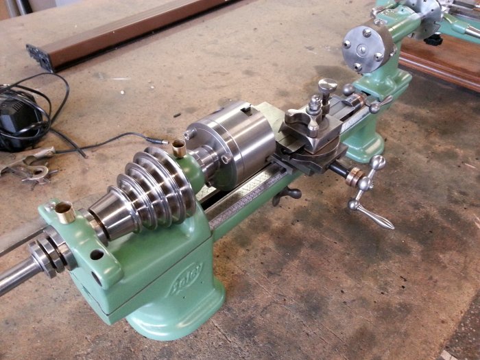

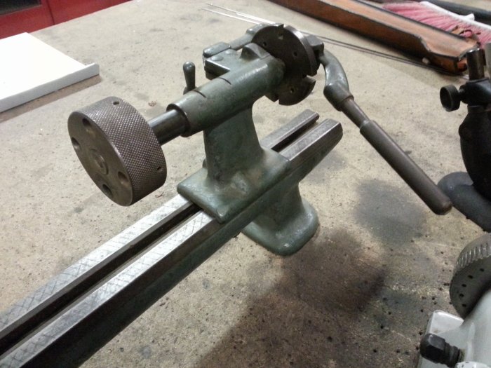

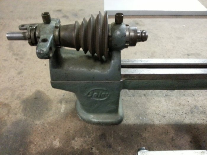

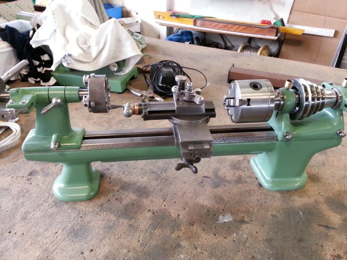

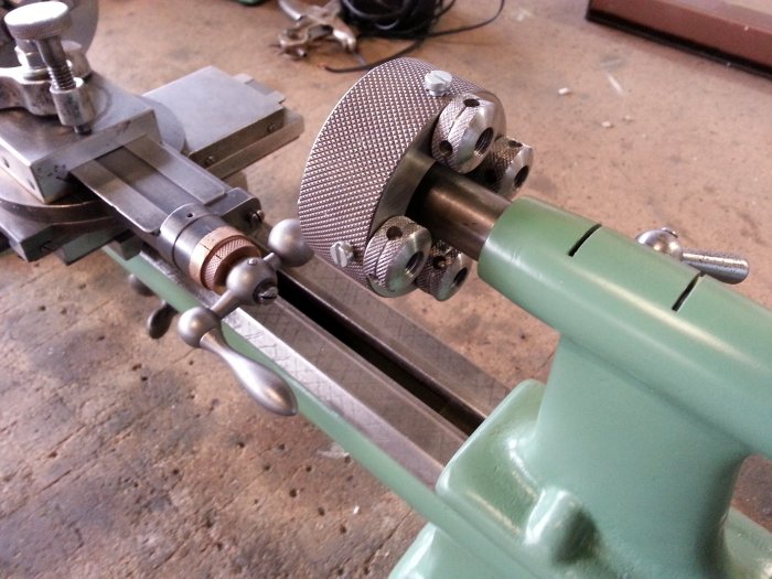

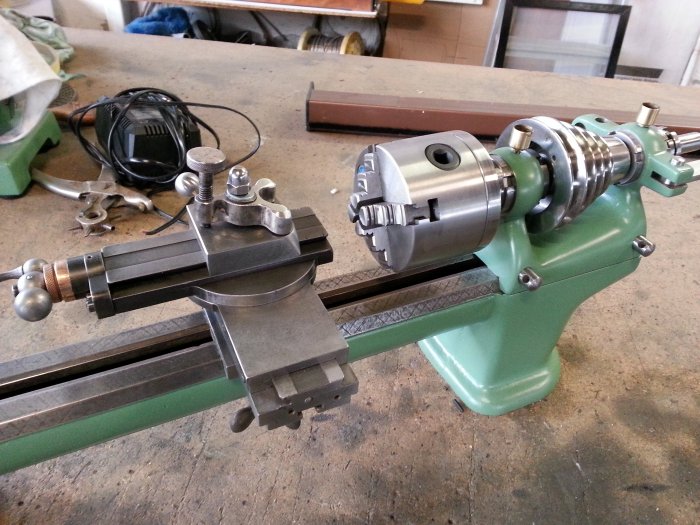

Un saluto a tutti gli amici del forum:

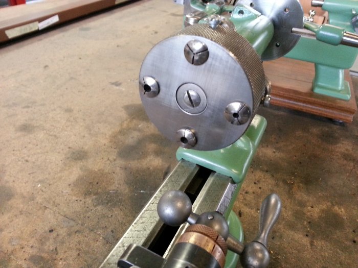

Vi ricordate di quel tornio incompleto che o preso al mercatino, mi sono messo di buona lena
incominciando il restauro, dopo preparazione e verniciatura che avevo gia postato
tempo fa, o preso un mandrino nuovo da 80 mm. assieme ad un carro a croce anche questo
restaurato, dopo una modifica abbastanza semplice per fissarlo sono passato alla contropunta
se ci fate caso a una testa rotante e porta pinze da 8 mm. o dovuto rifare tutti i tirapinze
ma sono contento del lavoro finale cosi ruotandola posso fissare 4 utensili/punte diversi
questo tornio sara adibito a lavori più grossi tipo pendoleria o altro, mi rimane solo da trovare
un motore adeguato alla mole del tornio, quando lo montero ve lo posto.
Ciao a tutti.
Luciano. :2thumbs:

Sono curioso: quale funzione hanno quelle 4 pinze sulla contropunta?
Dalle foto non mi sembrano corrispondenti al centro del tornio.
Ciao Army

Scusa per la mia sbadataggine........ la prima foto postata mi ha già dato la risposta:
la base della contropunta è alta, quindi corrisponde con il centro del tornio. Grazie

lavoro fantastico,complimenti,una curiosità gli oliatori non hanno i coperchi?

I coperchi degli oliatori devo ancora costruirli quando l'o preso erano senza.

Lucio, complimenti per il risultato ottenuto, ma ormai ci hai abituato a questi lavori ben fatti. Una cosa mi è saltata agli occhi appena ho visto l'opera compiuta, per me il mandino autocentrante che hai montato è troppo grosso per la delicatezza del tornio e potrebbe compromettere alla lunga la sua precisione. Quello che ti ho comunicato è solo una mia impressione, ma tu avendolo sottomano ne potresti avere una diversa . Buon lavoro e sicuramente ci sorprenderai ancora. Ciao Astorre

andrebbe usato un mandrino "compatto" tipo maprox o simili, in modo da lavorare il pIû vicino possibile alle bronzine.

Giusta osservazione questo e ancora da verificare,
pero sono abbastanza tranquillo perche l'asse e di conseguenza le bronzine sono molto grossi
in più la lunghezza dell'asse e la distanza fra le bronzine e di molto superiore a tutti gli altri torni che mi sono
capitati tra le mani e penso che questo bilanci la sporgenza ed il peso del mandrino, per questo penserei di non avere problemi in futuro, vi terro informati quando incomincero ad usarlo.

Non ho mai visto questo attrezzo. Mi pare che monti pinze 8 mm, ma come è centrato? in asse o sulle pinze? Se sulle pinze credo di capire che possa essere usato per forare, altrimenti mi sfugge l'uso.
20160423_114941.jpg [ 71.79 KiB | Osservato 1688 volte ]
Comunque complimenti, sia per il lavoro di restauro sia per il tornio che mi sembra di grande bellezza. Forse confrontabile con un Schaublin 70 per caratteristiche e uso?

Comunque complimenti, sia per il lavoro di restauro sia per il tornio che mi sembra di grande bellezza. Forse confrontabile con un Schaublin 70 per caratteristiche e uso?[/quote]
Ciao Daniele
Anch'io avevo fatto la stessa riflessione, poi ho riguardato la prima foto della serie ed ho capito.....
Ciao Army
