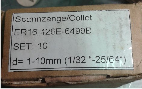

Io ho un Super 7, qualche anno fa ho comprato queste pinze complete di portapinza:
pin_001.jpg [ 52.76 KiB | Osservato 1013 volte ]
Le avevo comprate sulla baia da un venditore tedesco.
Penso che il tuo tornio abbia lo stesso cono morse, ma prima di comprare accertati che sia così.
aggiungo:
pin_002.jpg [ 76.36 KiB | Osservato 1006 volte ]
Sul portapinze è indicato: ER6 MK2

grazie,
devo controllare, così si perde però il passaggio barra
(sto cercando informazioni per un eventuale acquisto)
