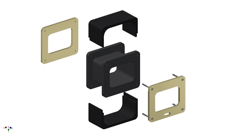

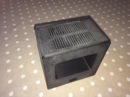

ho deciso di progettare e realizzare il mio smagnetizzatore.
Certamente se vado dai "cinesi" lo pago solo 10 € ma non
imparo nulla e allora ho preso l'occasione per fare una piccola
indagine sui modelli esistenti, progettarlo, realizzarlo utilizzando
dove possibile la tecnica del rapid manufacturing e fare il
calcolo elettrico.
Qui di seguito alcune immagini dello studio Cad 3D.
L'avvolgimento prevede 4 prese intermedie a 1000, 1500, 2000
e 2500 spire al fine di poter scegliere in sede di tests quale è il migliore.
Quelli in commercio hanno un assorbimento misurato di 1 A
circa per cui io ho mantenuto come riferimento il medesimo valore.
Assieme smagnetizzatore.jpg [ 76.74 KiB | Osservato 2134 volte ]
Commento file: Questo è l'esploso con il corpo centrale, il coperchietto superiore e quello inferiore e i due frontalini in LL

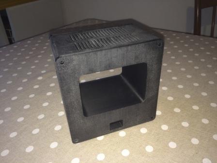

Smagnetizzatore_Rocc.jpg [ 69.79 KiB | Osservato 2134 volte ]
Commento file: Questo è il risultato della stampa 3D in ABS dei tre pezzi che costituiscono il corpo dell'avvolgimento e i due coperchietti con le fessure per l'aereazione e il raffreddamento.

LL = Lega Leggera o alluminio 7075T651

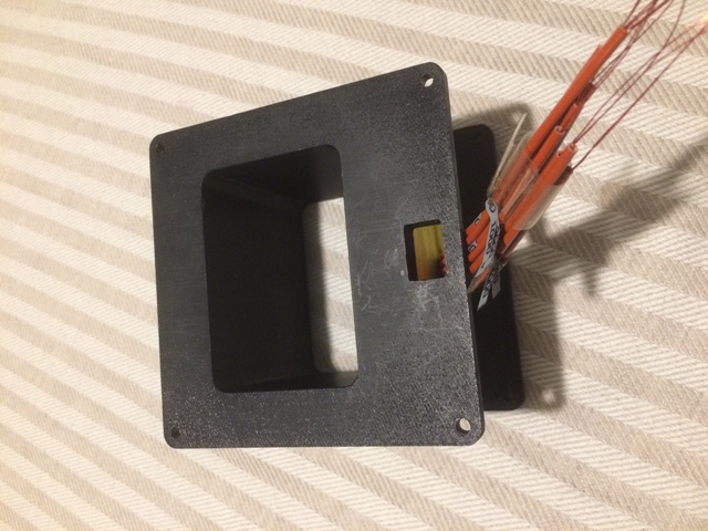

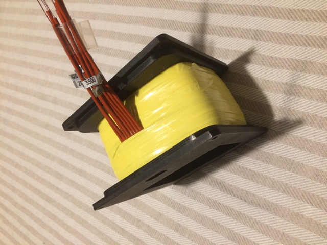

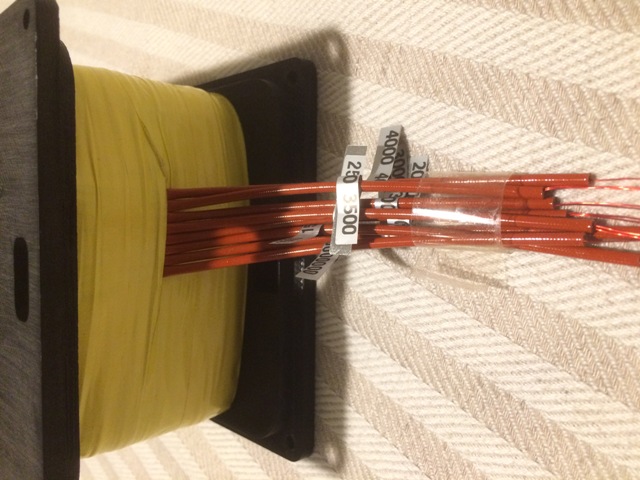

Cari amici,
il lavoro sullo smagnetizzatore procede,
magari un po' a rilento, ma procede.
Ecco come ho realizzato l'avvolgimento
con le prese intermedie per verificare
sperimentalmente le qualità dello strumento.
Nei prossimi giorni lo assemblerò con le
componenti esterne e poi posterò le foto
finali del modello completato.
Saprò dirvi come funziona.
A presto
Beppe
IMG_6673_small.JPG [ 133.7 KiB | Osservato 1680 volte ]
IMG_6675_small.JPG [ 135.44 KiB | Osservato 1680 volte ]
IMG_6676_small.JPG [ 99.05 KiB | Osservato 1680 volte ]
IMG_6674_small.JPG [ 99.34 KiB | Osservato 1680 volte ]

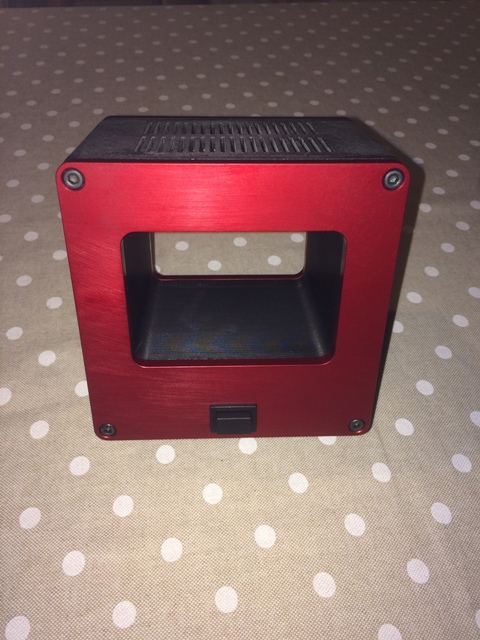

Ciao a tutti !
Ecco lo smagnetizzatore terminato, provato e funzionante.
Tra i vari avvolgimenti alla fine ho optato per la soluzione
con 3000 spire.
Questa soluzione non scalda e mi pare dia un buon campo
magnetico. Le prese intermedie che non ho usato rimangono
comunque presenti per cui un domani posso apportare delle
modifiche senza troppi impedimenti e senza rifare nulla.
Spero vi piaccia.
A presto !
Beppe
IMG_6688_mod.JPG [ 128.63 KiB | Osservato 1641 volte ]
IMG_6689_mod.JPG [ 131.46 KiB | Osservato 1641 volte ]
IMG_6690_mod.JPG [ 131.31 KiB | Osservato 1641 volte ]
IMG_6691_mod.JPG [ 133.63 KiB | Osservato 1641 volte ]
IMG_6692_mod.JPG [ 141.98 KiB | Osservato 1641 volte ]

Re: Smagnetizzatore
MessaggioInviato: giovedì 27 ottobre 2016, 22:42
Ciao, molto interessante complimenti. :2thumbs:
Una domanda, con cosa misuri il magnetismo residuo?
:krank: Paolo
Re: Smagnetizzatore
MessaggioInviato: venerdì 28 ottobre 2016, 0:54
Iscritto il: lunedì 15 agosto 2011, 19:28
Messaggi: 401
Località: Busto Arsizio
Provincia: Varese
Risposta X Paolo
Non c'è magnetismo residuo....quando si toglie tensione il campo magnetico scompare ed essendo tutto in resina ed alluminio nulla rimane magnetizzato....
Risposta X DAC
Non è colorato bensì la lega leggera è trattata con anodizzazione elettrochimica colorata
Il colore dipende dai sali utilizzati
