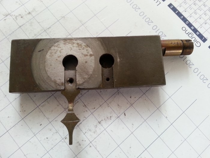

Ieri mi e capitato tra le mani un carro a croce della B. T. M. (British Tabulating Machine) quasi identico ai BOLEY
e il primo carro a croce che vedo gia predisposto per l'inversione del senso di avanzamento
avendo il filetto per la guIda da ambo i lati e sopratutto i due alloggiamenti per
l'indice dei gradi e il foro (da un lato chiuso con un tappo) per il fissaggio della parte superiore girevole,
cosa insolita era la leva che stringe la parte girevole superiore (che di solito si trova vicino alla manovella)
invece qui e spostata nella parte interna, dalle foto si capiscono meglio i vari alloggiamenti.
