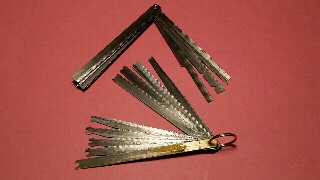

Le seghe punk sono le mie preferite, ma dagli una volta, due, tre, alla fine non servono più a niente, sono senza denti ed allora che fare? Idea, da una sega consunta ricavare due mezze seghe, ma modificate per fare cosa? Ebbene sì, due spessimetri con più seghe più spessimetri fino a ricavarne 10, 20, 30. Quale potrebbe essere il loro uso, e bene io le adopero per rilevare misure ad occhio per fare gli assi, infatti quando l'asse è nelle pinze del tornio, non è facile rilevare le misure di altezza e gli spallamenti per il volantino, la virola ed perni. Volendo si potrebbero ricavare dalle mezze seghe anche dei calibri passa non passa per misurare i diametri dell'asse ma, in questo caso, è più comodo un calibro. Comunque non c'è limite alla fantasia (sono come i coltellini svizzeri) e chi più ne ha più ne metta. Le mezze seghe servono ancora a qualcosa. Ciao Astorre

Idea di riciclo :D
Anche se mi rende un po' perplesso la parte ondulata, della seghetattura...

Se ti piace liscia, la parte seghettata con una botta di mola viene via. In alcune si vede che anche a me piacciono lisce. Ciao Astorre

Lo spessore della lama è sempre lo stesso, quello che modifico a mio piacimento con una mola è la sua larghezza o la sua profondità o la sua foggia (vedi chiavette spaccate per dadi da 1-2-3-3 difficilissimo da trovare in commercio) Ho fatto maschere per gli angoli delle punte da trapano, oppure maschere per gli angoli di taglio per i ferri da tornio. Le applicazioni sono molteplici. Possono essere impiegate per costruire molle per contatori dei cronografi. Ciao Astorre
