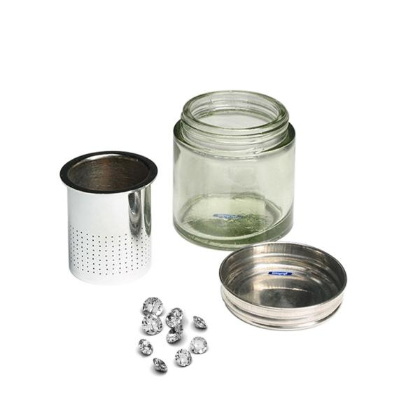

Come consigliato da Calico,io mi trovo bene con un contenitore di questo tipo.
Controlla solo che le dimensioni siano adatte alla vaschetta ultrasuoni che hai intenzione di prendere.
Sulla mia Elma da 2 litri entra giusto.Notavo ora, osservando la foto che il mio contenitore ha molti più fori rispetto a quello che ho postato.
Daniele
Daniele
La seconda che ho indicato ha il cestello alto 5 cm, considerando che non potrò riempirlo fino all'orlo sono circa 4cm....devo trovare un paio di vasetti meno di 4cm.
come caratteristiche ci siamo però giusto?(dimensioni a parte)

dma ha scritto:
Pisolo79 ha scritto:
Daniele
Non è necessario che i vasetti siano completamenti sommersi.
L'importante, per avere un'efficacità ottimale, é che il livello del liquido nei vasetti si trovi al di sotto del livello della vasca ;)
