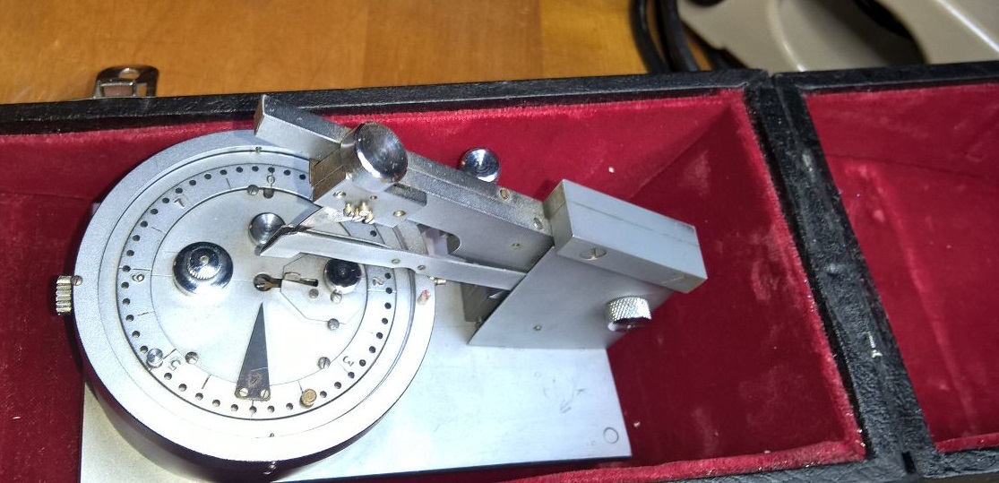

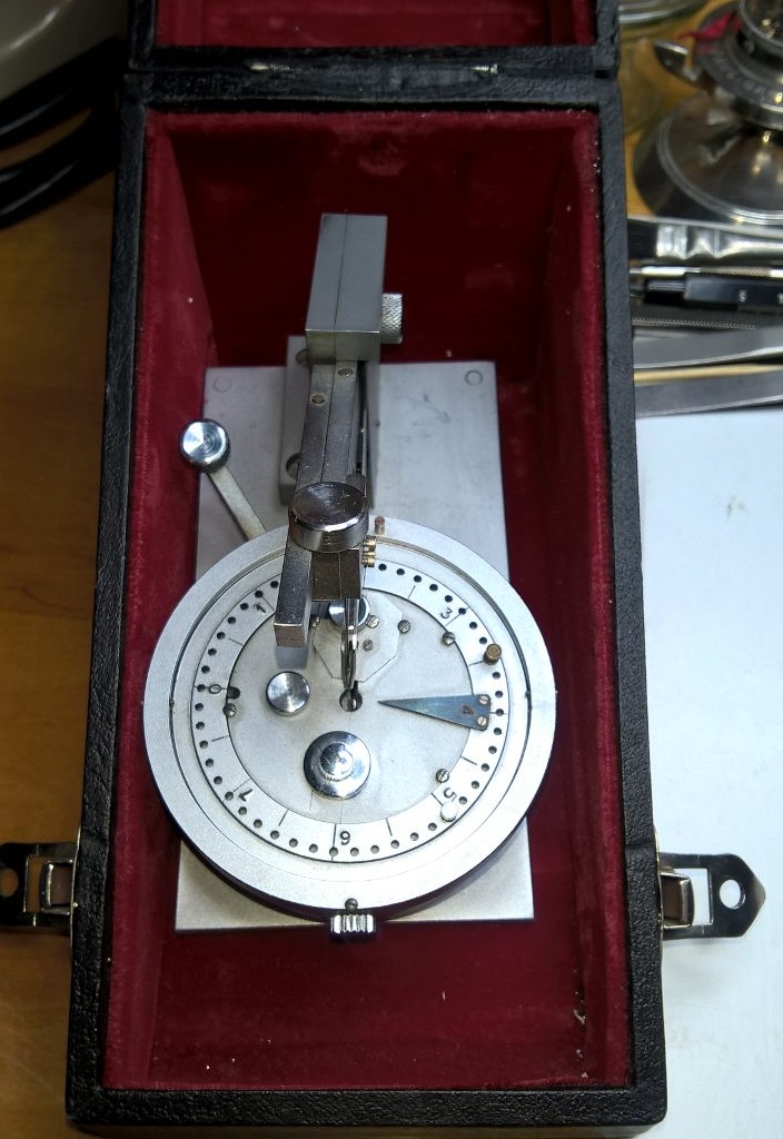

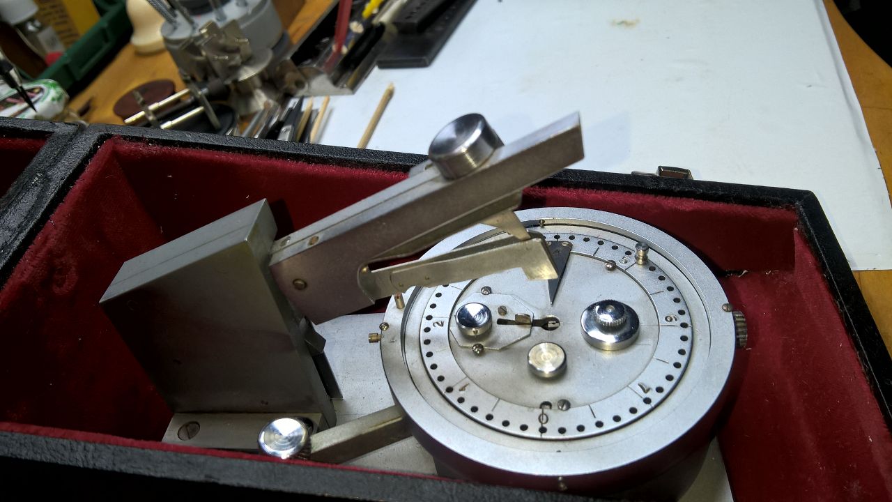

Buongiorno a tutti,
qualcuno mi sa dire a titolo informativo a cosa serve questo macchinario?
IMG-20170510-WA0040.jpg [ 190.34 KiB | Osservato 1435 volte ]
IMG-20170510-WA0041.jpg [ 123.99 KiB | Osservato 1435 volte ]
IMG-20170510-WA0042.jpg [ 203.23 KiB | Osservato 1435 volte ]

Io avrei addirittura il dubbio che si possa riferire all'orologeria.
Mai visto; sembrerebbe, sintetizzando l'azione, che ci sia una lama che, scendendo e bloccando il pezzo, agisca in qualche modo.

Una lama o per fare un foro... però la ruota forata e numerata come i quadranti? e quelle tre manopoline?
è intrigante l'oggettino 8-)

Ci puoi descrivere il funzionamento? Per quello che riesci a capire avendolo sottomano.
Cioè: se ruota, come ruota, tirando giù quella lama cosa succede. Ci sono manopoline eccetera.
Sembra una sorta di truschino, magari serve per marcare delle divisioni su un pezzo circolare...

eh non lo so, l'ho visto appoggiato li sul banco ma non ho idea del funzionamento

Quindi quel banco è di un orologiaio e non il tuo. Giusto?
Sembra che quella lama vada dentro quella specie di fodero, che magari è supportato da una molla, in modo che quando va giù arrivando prima serva a tenere fermo l'oggetto da lavorare per poi agire sulla lama che va a forare, tagliare o piegare.
Forse solamente piegare dopo aver posizionato l'oggetto in corrispondezza della posizione giusta sui 360 gradi.
Ma l'oggetto da lavorare per me resta ignoto ed incomprensibile.

Già sapere quanto è grande aiuterebbe molto
ad esempio all'interno della ruota ci entra un quadrante? nel caso potrebbe servire per incidere sui quadranti

La butto li: per inserire le spirali nelle virole.

This is a tool to form a Breguet Overcoil
Has a lot of adjustments, bends and can cut a spiral of balance everything is made of metal all quality machine made in Swiss
Very good condition
Very good condition
Trovato su un noto sito di aste online :grin: . Oggetto n.182571462120
Costosetto il giocattolo.
Complimenti! Ci sei arrivato con un metodo o per caso?
Non si capisce se serve anche per fare ex novo le curve Breguet.
