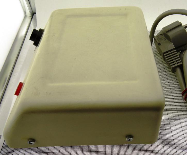

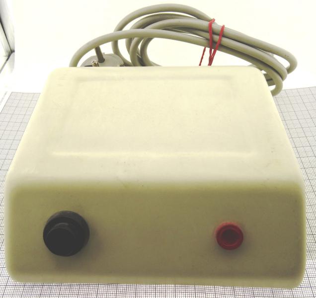

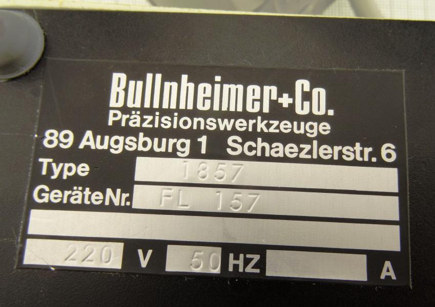

Dopo l'esperienza con uno smagnetizzatore cinese esploso dopo 3 secondi dall'inserimento della spina alla rete elettrica :scared: ,ho comperato dalla germania questo smagnetizzatore.Ma non capisco come funziona.....e se funziona :ops:
Premendo il pulsante nero la spia rossa si illumina per circa un secondo...e poi si spegne...anche se mantengo premuto il pulsante.Il cacciavite appoggiato sul piano dello smagnetizzatore si muove con saltello......e poi tutto termina....ma rimane magnetizzato.
Ho aperto il "coso" e ho visto al suo interno in circuito con diodi e condensatori......di cui uno enorme. Lavora in corrente continua credo.
Nessuno di voi ne usa uno simile? dove sbaglio? non funziona?

Ho provato il tuo consiglio.....ma nulla.....
Quando premo il pulsante.....e anche se lo mantengo premuto.....la spia rossa si illumina per un secondo circa.....il cacciavite fa un saltello sul piano dello smagnetizzatore.....e poi stop.In pratica premendo il pulsante pare che si inneschi un ciclo di lavoro di circa un secondo,poi tutto termina.
Bah....l'ho comperato perchè mi è sembrato di buona fattura e qualità.....domani faccio ancora qualche prova.Speriamo in bene.

Calico.....avevi ragione.....mi ero fissato con un cacciavite,mentre dopo aver letto le tue parole ho riprovato con altri cacciaviti e qualche pinzetta che uso da battaglia e il tutto funziona. Ora la bussola dopo il "trattamento" rimane ferma.
Ho solo notato che non è troppo potente,nel senso che per esempio sulle pinzette devo ripetere l'operazione più volte.Ma sui cacciaviti piccoli da orologiaio smagnetizza al primo colpo.
