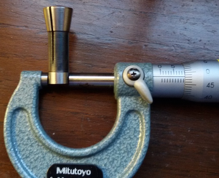

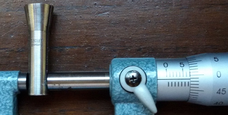

Buongiorno a tutti,
dispongo di numerose pinze di cui non conosco l'utilizzo. Tutte riportano la misura e la lettera F - Quelle senza fascia nera sono della G. Boley.
Prima di scrivere questo post ho cercato su Internet ed ho trovato delle pinze similari che sono le R8 ma le mie non hanno la scanalatura alla base.
Non hanno la filettatura, quindi sono montate su un tornio che non ha il tirapinze. Come venivano montate e strette ? La Myford aveva qualcosa di simile ma la testa delle sue pinze presentava un restringimento che permetteva di fissarle e serrarle dentro ad un mandrino ( tipo quello della Unimat ).
Le avete mai viste ? Su che macchina venivano usate ?
Grazie a tutti e buone feste in anticipo.
Nicola

sicuro che internamente non hanno un filetto?
vi sono le pinze a tirare, come le w12 w20, ecc
e le pinze a spingere come le F 38, f48 eccc che però solitamente hanno una conformazione difersa della faccia.
per questo ritengo che le tua abbiano comunque un filetto interno.

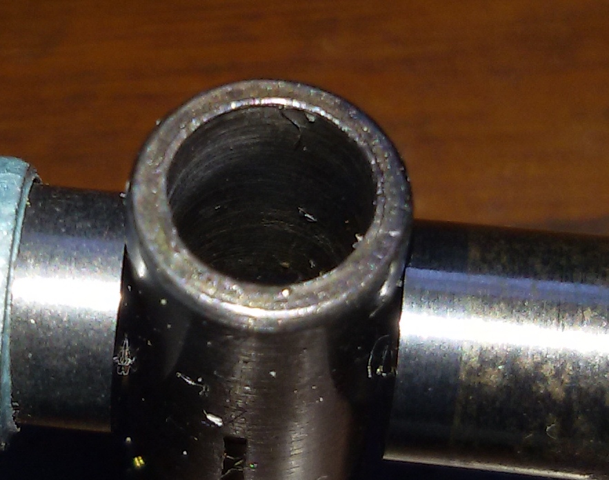

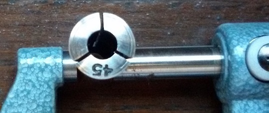

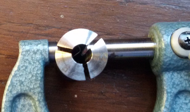

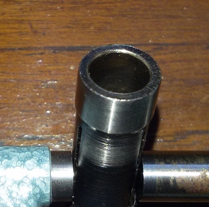

Ciao Christian,
non c'è proprio la filettatura interna .... è per questo che non riesco a capire come possano funzionare.
Tra tutte le pinze ne ho trovate altre due più piccole - stessa identica impostazione e nessuna filettatura. Nella foto dell'interno si vedono dei graffi e polvere ( prometto che le pulirò ).
Mistero .....

allora sono delle pinze a spingere a tutti gli effetti.
