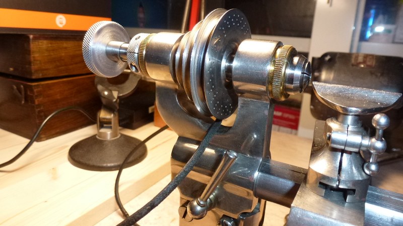

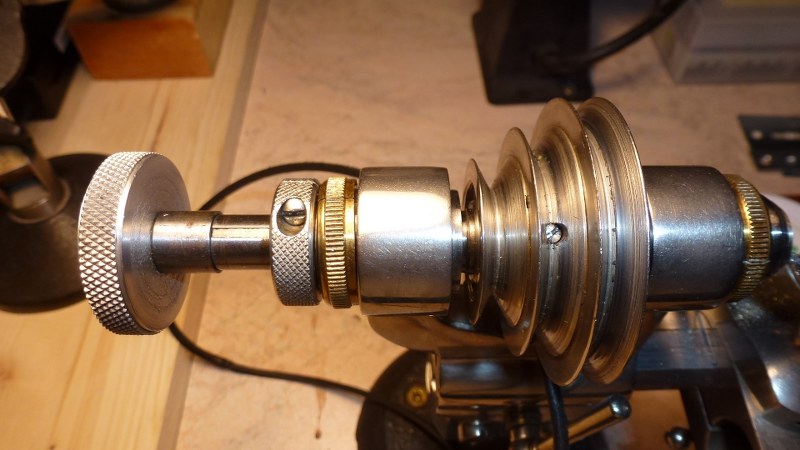

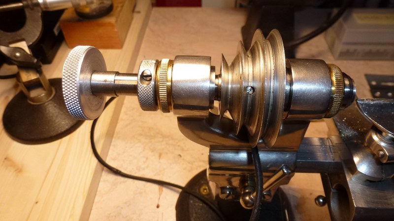

Queste foto sono del mio tornietto un BTM con il quale ho iniziato a fare trucioli :eek: seguendo il bellissimo post condotto dal compianto maestro Pierino.
Ho però una perplessità, non capisco dove va lubrificato, la testa scalda e non vorrei bruciare le bronzine per mancanza di olio, mi aiutereste? Probabilmente mi verrà risposto che devo smontarlo, ma aspetto un aiuto per essere sicuro di fare la cosa giusta.
Spero che le foto siano sufficienti a darmi indicazioni altrimenti posso postarne altre.
P1070644_800x450.JPG [ 107.3 KiB | Osservato 2785 volte ]
P1070645_800x450.JPG [ 100.71 KiB | Osservato 2785 volte ]
P1070646_800x450.JPG [ 119.7 KiB | Osservato 2785 volte ]

Sotto le ghiere di ottone troverai un forellino.

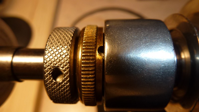

Ciao Christian, grazie per la risposta.
I fori sono quelli in foto, giusto?
Userò l'olio di vaselina come consigliava Pierino, ma come regolarmi con la quantità e come inserirlo?

Non vedo foto che mostrino i fori per la lubrificazione. Hai dimenticaro di allegarle?
Comunque come detto vanno sfilate quelle ghiere di ottone, basta tirarle leggermente in senso assiale. Quella lato pinza verrà via senza problemi, per quella lato tirapinze magari devi smontare quella piccola flangia che vi è accanto.

Scusami, ecco le foto
P1070647_800x450.JPG [ 96.95 KiB | Osservato 2773 volte ]
P1070649_800x450.JPG [ 81.09 KiB | Osservato 2773 volte ]

Si, in questo caso non serve nemmeno sfilarle, basta ruotarle in corrispondenza dei fori di lubrificazione (altrimenti detto verso l'alto).
Per inserire l'olio puoi usare una siringa.

Un'ultima domanda, va riempito fino all'orlo del fiorellino e rimpinguato in modo che rimanga a livello dello stesso?

Inoltre quando hai finito ricordati di mettere grembiule, occhiali e stare lontano dai muri se non vuoi trovarti sotto una girandola d'olio centrifugato.
Quelle bronzine forse non hanno neanche i canali di drenaggio, quindi in mancanza di serbatoi ne bastano poche gocce e soprattutto il numero di giri non dovrà essere elevato altrimenti bruci le bronzine e non c'è olio che tenga.

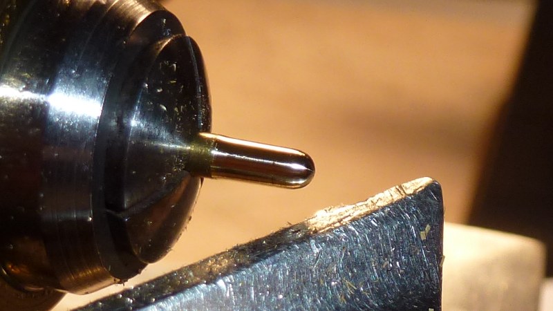

Visto che ci siamo cosa ne dici di questo primo esercizio?
P1070651_800x450.JPG [ 101.1 KiB | Osservato 1665 volte ]

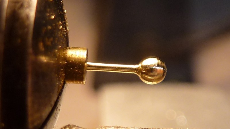

Questo è il risultato del 2° esercizio :eek:
spessore bacchetta 20/10
spessore zona cilindrica 7/10
diametro sfera 18/10
P1070658_800x450.JPG [ 78.58 KiB | Osservato 1664 volte ]
