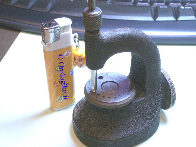

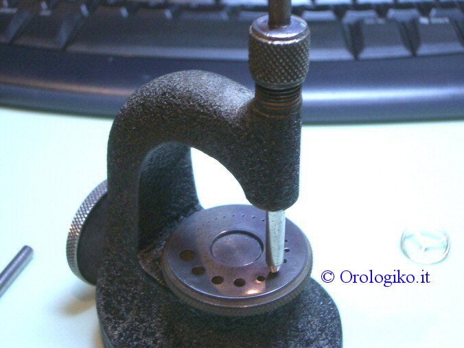

Non è la prassi sicura per togliere un asse, appositi attrezzi o tagliare via al tornio il vecchio asse è sicuramente più salutare per il foro centrale del volantino.
Però con la semplice punzoniera non ho mai rotto niente, quindi un pò di "mano" e il gioco è fatto.

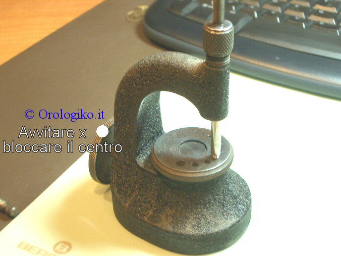

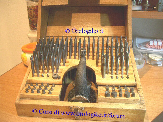

Ecco la mia punzoniera ( la riconosci.. JCH? :-D )

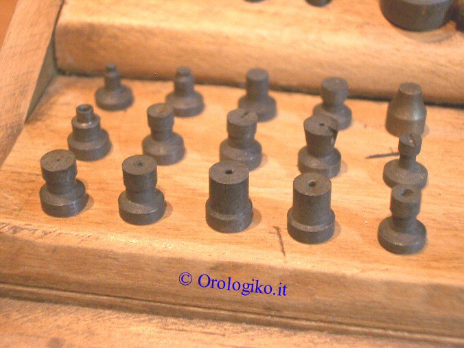

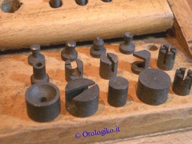

Ai lati notiamo i vari tasselli

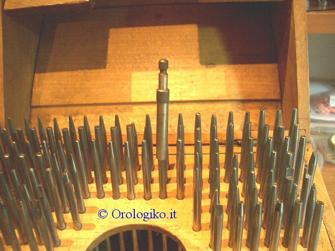

I vari tipi di punzoni, notiamo il "prendi" punzone, basta infilarlo su quello desiderato e tirarlo su.

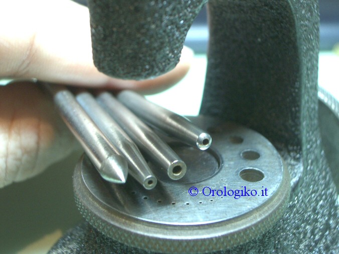

I punzoni necessari per togliere e rinserire l'asse

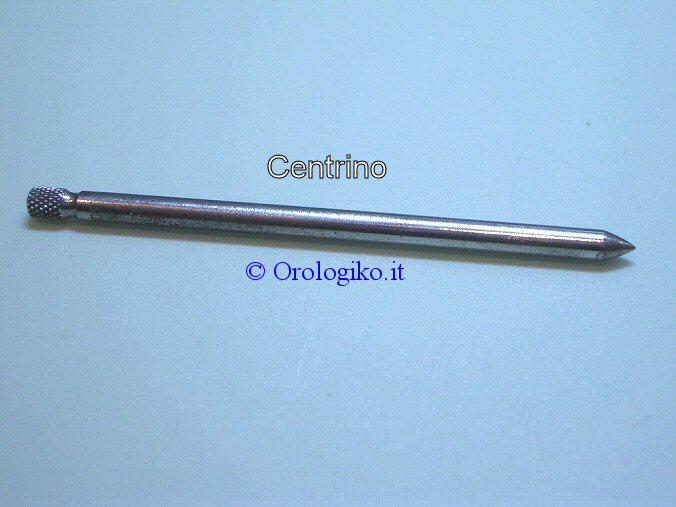

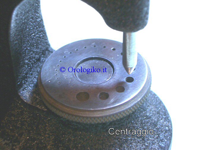

Prendiamo quello a punta chiamato CENTRINO, per allineare il foro del tassello rotondo girevole al punzone che useremo per fare il lavoro.
Inseriamo fino al fondo nel foro dove andremo poi ad alloggiare l'asse, scelto in base alla larghezza di quest'ultimo.
La prima volta che ho visto la punzoniera sul web, non mi rendevo conto delle dimensioni, pensavo chissà perchè fosse grande.. invece è un giocattolino..

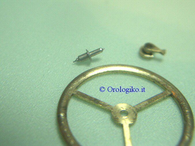

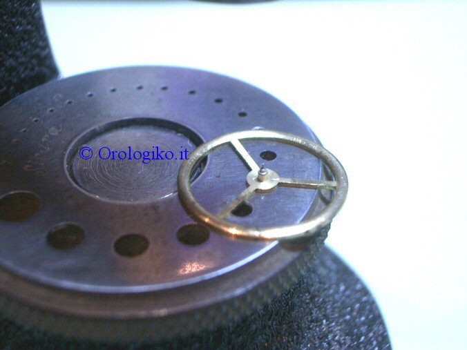

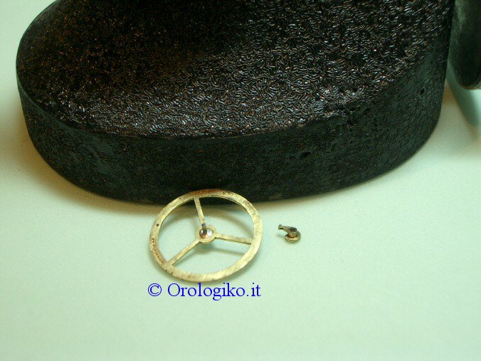

Tolgo il plateaux di un asse di un Roskopf rotto ..
Trovato il foro ottimale nel tassello per l'asse, eseguo la centratura con il centrino e blocco.
Inserisco l'asse nel foro che ho provato essere il più adatto alla misura ( diametro asse) .. non ci deve ballare.

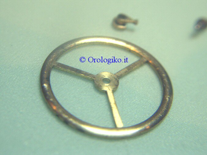

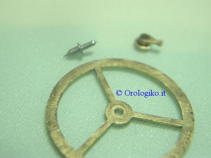

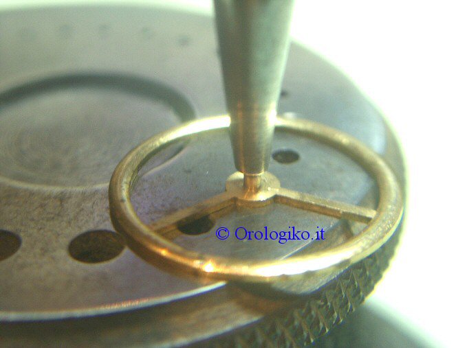

Scelgo un punzone piatto per spingere via l'asse rotto e do un leggero colpo sopra al punzone, meglio colpetti leggeri che un colpo secco.

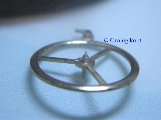

Eccolo rimosso senza devastazioni del foro del volantino, foto fatte con il monocolo.
Ora cerco un asse.. :D
