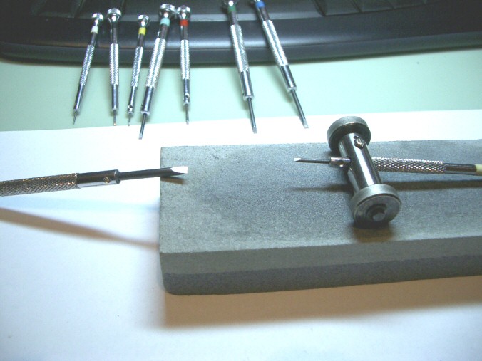

E' un pò una scocciatura ma è da fare. Questa sera mentre mi accingevo a smontare un orologio ho visto che la punta dei cacciaviti lasciava un pò a desiderare, ho quindi preso l'apposito attrezzino e li ho messi a nuovo. :-D
C'è chi lo fà senza attrezzo come quello in foto, io ci ho provato ma non mi venivano bene.
Io non smonto più di uno o due orologi a settimana e i cacciaviti si rovinano nell' arco di tre - quattro mesi, a voi quanto durano?

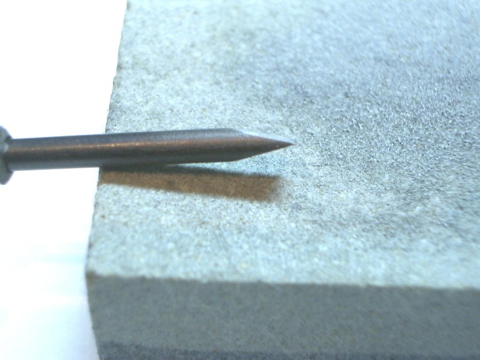

Ecco come deve essere la forma della punta.

La punta dei cacciaviti ogni quando bisogna farli o quando dura.Per me inanzutto bisogna vedere di che materiale è il cacciavite ,quante volte si usano e come si usano.Farli a mano ,io uso l'attrezzo più facile

Ho anche dei cacciaviti "duri" che ho rifatto utilizzando delle punte (la parte verso il mandrino) da trapano hss che uso per viti che non vogliono svitarsi/rovinate per evitare di spuntare i cacciaviti buoni.
Se la vite e bella e su movimenti di pregio uso sempre i cacciaviti buoni, preferisco rovinare il cacciavite che la vite.

Ehiiiiii,ma il carrello non ha bisogno di essere affilato :P Ci vuole l'attrezzo giusto che ormai non uso più da anni e si vede :shock: :P E anche la pietra è rotta :cool:
MessaggioInviato: venerdì 5 dicembre 2008, 19:55
Messaggi: 26808
Certo Piero, si consumeranno le ruote di acciaio nei prossimi 15-20 anni pazienza ne comprerò uno nuovo :D
Basta mettere un pezzo di nastro ai lati ed il gioco è fatto, ma sono uno spendaccione :-D
