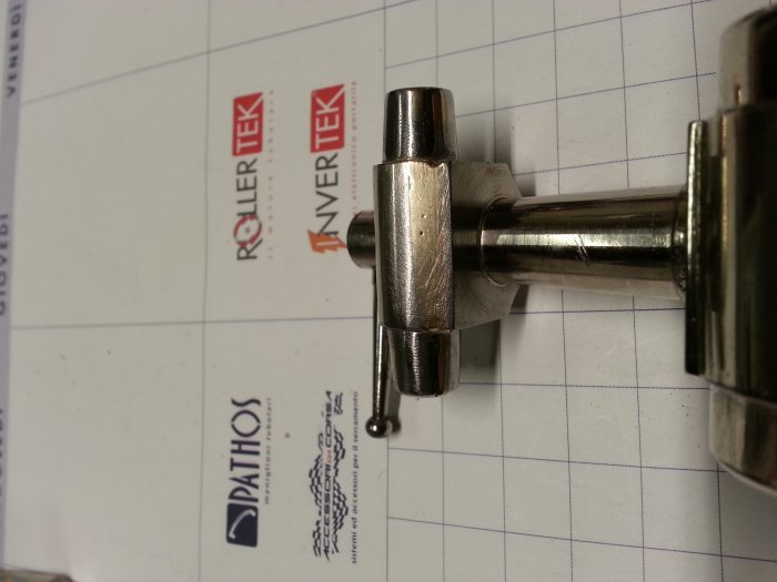

Mi sono arrivate delle contropunte che o preso in Francia tramite EBAY
aperto il pacco mi sono accorto che una di queste era rotta dove si infila
sull'asse del tornio, o contattato il venditore molto disponibile e mi a detto
che cercave altra contropunta da spedirmi, oggi e arrivata la contropunta
guarda caso rotta anche questa nella parte superiore dove si infilano le varie punte
assieme al pacchetto c'era un orologio da donna meccanico funzionante
vista la disponibilita e la gentilezza o deciso di dare fedback positivo
ora mi sono messo in campo e o saldato con il castolin le due contropunte
e dopo averle levigate e pulite questo e il risultato ( sono perfettamente centrate
e non ci sono deformazioni)
P.S la foto di quella rotto nella parte grossa non ce lo comunque aguzzate la vista per vedere la saldatura
ciao a tutti.
Luciano.
20151109_152701.jpg [ 41.76 KiB | Osservato 993 volte ]
20151109_152707.jpg [ 41.93 KiB | Osservato 993 volte ]
20151109_182428.jpg [ 42.94 KiB | Osservato 993 volte ]
20151109_182517.jpg [ 60.5 KiB | Osservato 993 volte ]
20151109_182807.jpg [ 53.89 KiB | Osservato 993 volte ]
20151109_182950.jpg [ 61.57 KiB | Osservato 993 volte ]

Bravo dalle foto sembra venuto tutto molto bene.

Se prima di spedire stringono le viti per non farle muovere e poi lasciano la contropuntalibera di muoversi nel pacchetto bastano un paio di colpi per romperle.

Per prima cosa o controllato che i pezzi combaciassero alla perfezione
Dopo o smussato gli angoli per fare entrare in profondita il materiale di
Saldatura, o infilato un tondino di alluminio da 7 mm. Per tenere allineati
I pezzi (il Castolin non attacca su l'alluminio) o stretto la vite per bloccarlo
inserendo nello spacco un pezzo di
lamiera in alluminio da 1,2 poi o fatto la saldatura ossiacetilenica con
CASTOLIN (OTTONE CHE FONDE A BASSA TEMPERATURA) dopo con
pazienza usando lima e carta vetrata o fatto la finitura e lucidatura con
Pasta abrasiva, levato il tondino di alluminio la parte interna era perfettamente
Liscia e a misura, per quanto riguarda la base tutto come sopra con la sola
differenza del posizionamento fatto con delle rondelle inserite nella fessura
E strette con la vite di fissaggio fino a fare combaciare i due pezzi perfettamente.

Ottima esecuzione, hai usato delle barrette rivestite o il flussante separato ?

Barrette rivestite tipo elettrodo
