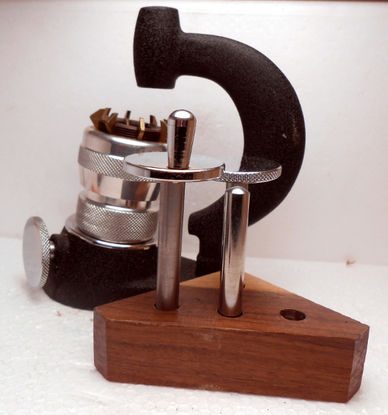

Nelle mie cose questo attrezzo per creare la lente di ingrandimento per il datario chiamato "Pronto Dat" .
Allego anche le istruzioni che sono state spedite dopo l'acquisto, la busta riporta la data di febbraio del 1969. :2thumbs:

Interessante.
Ci faresti delle foto agli utensili?

Atrezzo interessante , non è che avresti la pazienza e la voglia di mostrarci oltre che gli utensili anche il risultato ottenibile ?

molto interessante, se ne ho compreso bene il funzionamento, dovrebbe utilizzare una fresa " concava", in grado di scavare nello spessore del vetro infrangibile una lente "convessa " tonda.
non so se sono stato sufficientemente chiaro nell'esporre cosa intendo.

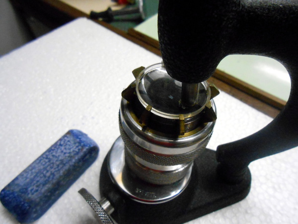

Ciao a tutti, visto l'interesse vi dimostro che l'attrezzo funziona e anche bene.
Allo scopo ho preso un vecchio vetro e guardate il risultato. :2thumbs:
Probabilmente il marchingegno non ha avuto sucesso perchè costava una follia, 180.000 Lire del 1969. :-(
Commento file: come da istruzioni, dopo aver segnato il punto si centra il vetro.

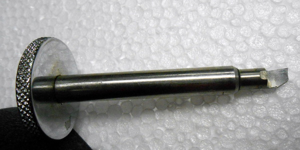

Commento file: poi si prende l'utensile fresa
v2.JPG [ 63.39 KiB | Osservato 1184 volte ]

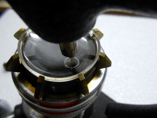

Commento file: quindi con mano leggra e una goccia d'olio si fresa ( al primo colpo lo ho cannato)
v3.JPG [ 84.99 KiB | Osservato 1184 volte ]

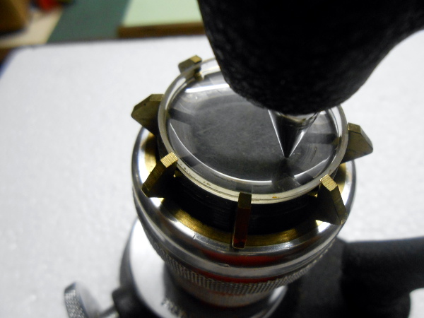

Commento file: dopo di che, si prende l'utensile col tampone e dopo averlo leggermente imbevuto con una goccia d'olio e sporcato con la pasta da lucidare si gira la manovella e gira gira e gira si lucida il diotro.
v4.JPG [ 93.77 KiB | Osservato 1184 volte ]
Commento file: ed ecco il lavoro finito.
v5.JPG [ 104.68 KiB | Osservato 1184 volte ]

Grazie jager47, non lo conoscevo. In pratica lo strumento crea, sulla superficie inferiore del plexiglass, un cratere con una curvatura tale che funziona da lente. Penso che sia molto importante la lucidatura interna del cratere, per rendere limpida la lente e la distanza della superficie esterna del vetro dal disco datario, in modo che l'immagine del numero sia bene a fuoco. Ciao Astorre
