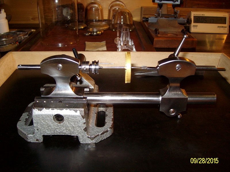

Ho ricevuto in dono dallo stesso ,un tornietto antico
puleggia menabride 003.JPG [ 223.36 KiB | Osservato 1577 volte ]
che ho coccolato,oltre che nel lustrarlo,anche nella ricostruzione del menabride "piccolo"
puleggia menabride 001.JPG [ 249.45 KiB | Osservato 1577 volte ]
puleggia menabride 005.JPG [ 164.3 KiB | Osservato 1577 volte ]
Adesso mi tocca provare a costruire le bride o cuori,come li chiama l'amico sentimentalone.

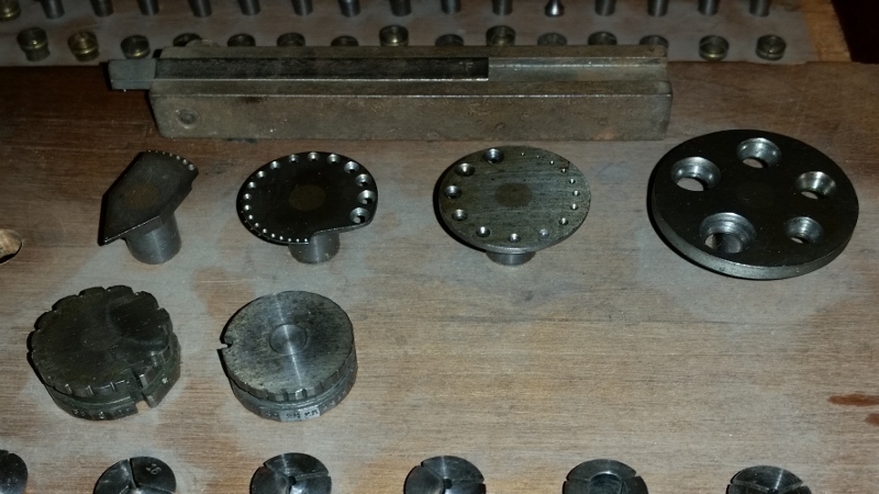

Forse semplifico troppo, ma con questi accessori non risolveresti?
20150916_192737 (2) (800x460).jpg [ 199.9 KiB | Osservato 1516 volte ]
20150916_192828 (2) (800x450).jpg [ 216.95 KiB | Osservato 1516 volte ]
