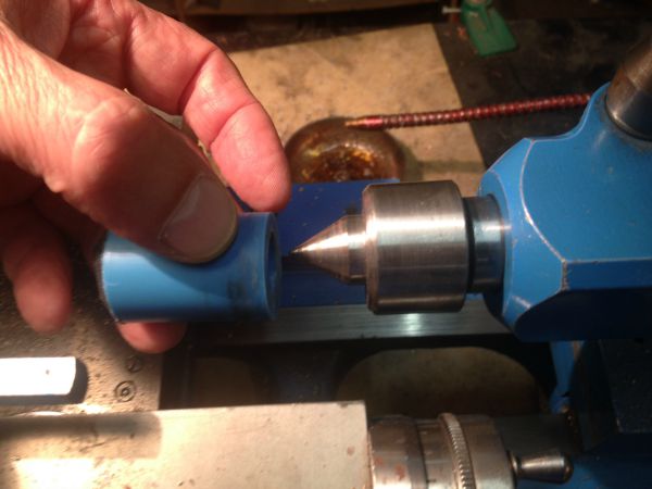

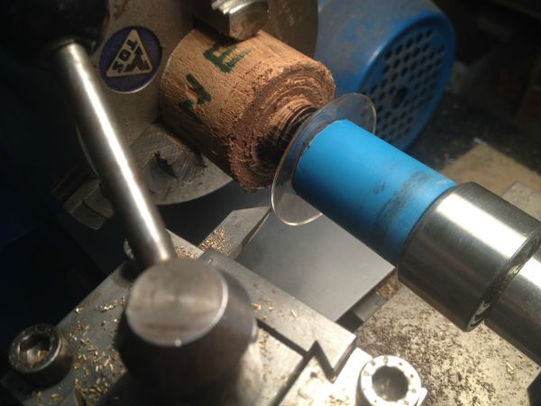

con vetri curvi ho questo metodo,contropunta rotante con tassello adatto
001.JPG [ 41.67 KiB | Osservato 2521 volte ]
in posizione
002.JPG [ 44.02 KiB | Osservato 2521 volte ]
con il registro della contropunta, l'ausilio del carro a croce,ruotando mano centro sino ad un'errore trascurabile
003.JPG [ 47.05 KiB | Osservato 2521 volte ]
004.JPG [ 43.74 KiB | Osservato 2521 volte ]
una volta fissato si può ridurre alla misura necessaria

[quote="daniele52"]con vetri curvi ho questo metodo,contropunta rotante con tassello adatto
Complimenti sia per il metodo che per il risultato.
Il sistema a secco non l'ho mai preso in considerazione ed ho seguito strade tradizionali.
Ciao Army

ciao Armando,grazie gentilissimo,certamente il tuo metodo è più consono,il raffreddamento dell'acqua evita le tensioni dilatatorie che formano le micro e spesso macro fratture del vetro.
con il metodo a secco il lavoro è più lungo per il tempo di raffreddamento necessario all'aria ,raramente rifaccio vetri per cui se impiego più del dovuto poco importa.un caro saluto,a presto

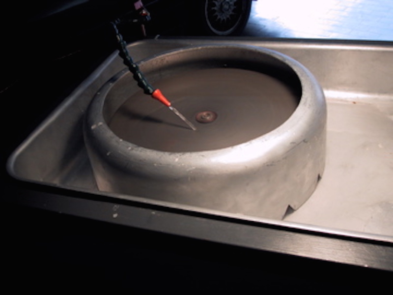

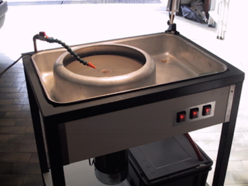

Calico ha scritto:
Ma per raffreddare ad acqua, nelle foto appena postate, come fareste?
Con quel sistema non è possibile perché bagneresti tutto e non va bene. bisogna partire da un'altro concetto
con attrezzi completamente diversi. ci sono in commercio delle macchinette che lavorano con mole diamantate
ed acqua, il tutto contenuto in piccoli spazi ed alti costi, ma pur sempre limitati a vetri tondi od ovali ottenuti con dime
delle stesse dimensioni del prodotto da ottenere. per intenderci sono quelle macchine che usano gli ottici per adattare
le lenti sulle montature. Esistono delle altre macchine invece che hanno dischi di molatura a lapidello orizzontale con
diametri 300 e più mm. con sistema di acqua corrente che irrorano costantemente il disco diamantato durante la molatura.
Non basta un solo piattello , occorrono diverse grane per poi arrivare a quello che lavora con il cerio per la lucudatura finale.
Ho postato tempo fa la realizzazione di un "tegolino" . Se fai una ricerca, lo trovi credo nei NOSTRI LAVORI.
Queste macchine me le sono costruite io perché anche loro non costano poco.
Come vedi la cosa è piuttosto complicata. Per chi vuol cimentarsi, non deve fare altro che contattarmi per ottenere qualche mio modesto consiglio.
Volevo mettere qualche foto della mia macchina, ma da un po' non riesco più e non capisco perché visto che non lo faccio per la prima volta.
Chiederò a qualche esperto..........
Ciao Army.

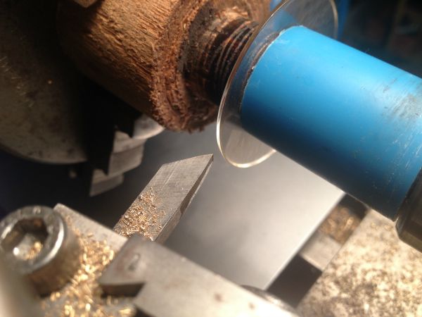

Calico ha scritto:
Utilizza un programma di paint per aprire le tue foto e ridimensionarle a 800x600. Se per caso le hai fatte a 16:9 anziché a 4:3 (come da tv normale a panoramica) probabilmente uno dei due lati, nel ridimensionamento, verrà ancora più piccolo per mantenere le proporzioni. Stavo pensando di mettere sotto al poggiabulino con la pietra una scodella che semiimmerga il vetro bagnandolo di olio di paraffina, mentre gira a una velocità attorno ai 10 giri al minuto o inferiore.
Ecco son riuscito !
La bassa velocità fa sbeccare il bordo, però non è tanto questo il problema : è la tornitura col bulino che non è adatta.
IMG_0554.jpg [ 117.9 KiB | Osservato 1247 volte ]
IMG_0562.jpg [ 111.3 KiB | Osservato 1247 volte ]
IMG_0558.jpg [ 85.88 KiB | Osservato 1247 volte ]
IMG_0560.jpg [ 90.41 KiB | Osservato 1247 volte ]
IMG_0561.jpg [ 94.03 KiB | Osservato 1247 volte ]
