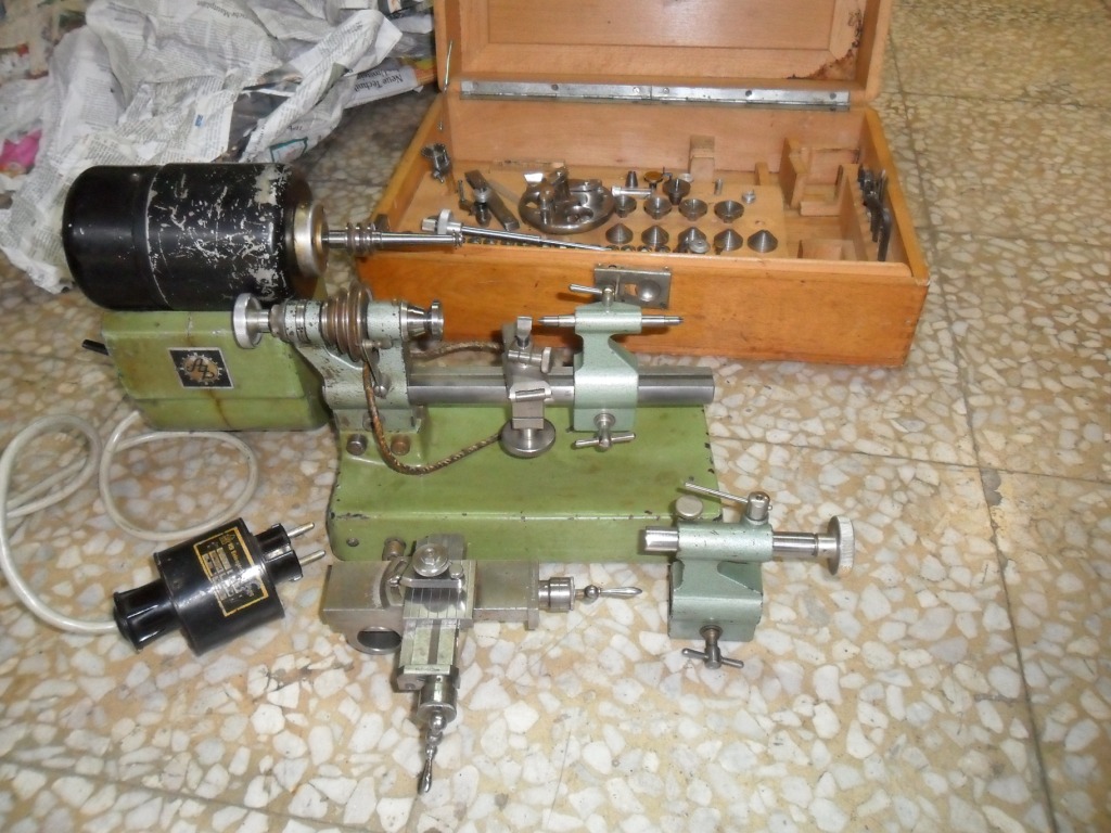

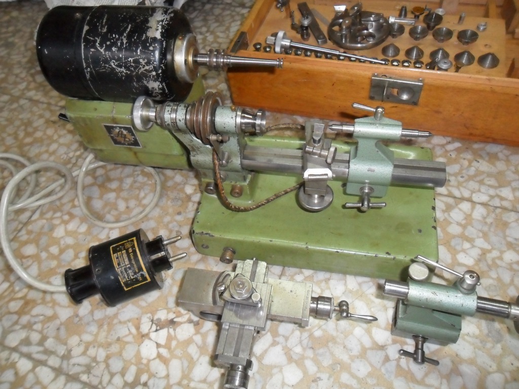

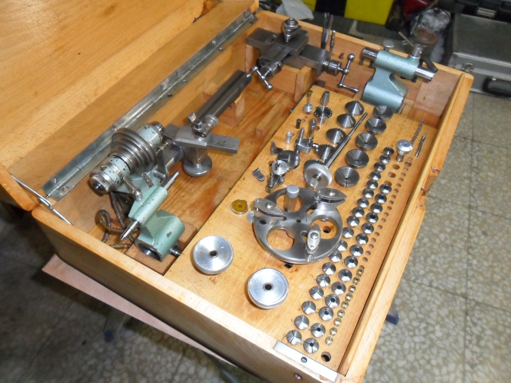

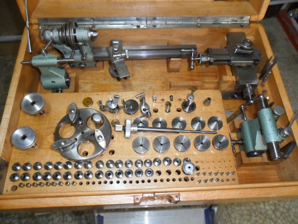

e lo sò tutti col lorch o col boley....ma io sinceramente spendere un mare di soldi su internet senza poter toccare con mano non me la son sentita ed allora tanto per iniziare ho preso questo Accrocco ..e lo sò un sarò competitivo ma almeno ci vorrei provare....
La befana ha preparato un pacco molto ben compatto....guida col mio stile....e poi un pacco che viaggia con GLS "Gran Lusso Sfrenato"..Come la Simca... è tutta un altra cosa...
Eccolo qui l'oggetto del desiderio....
Un pò di oggetti a me sconosciuti....
..di fianco....

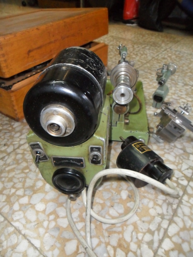

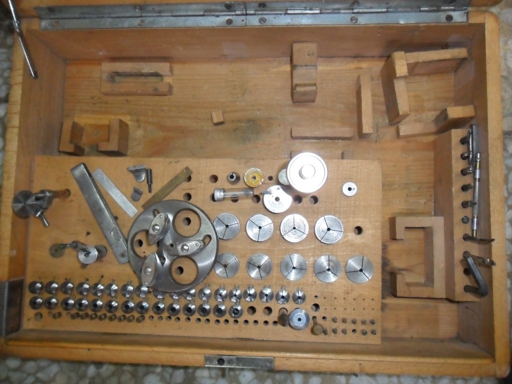

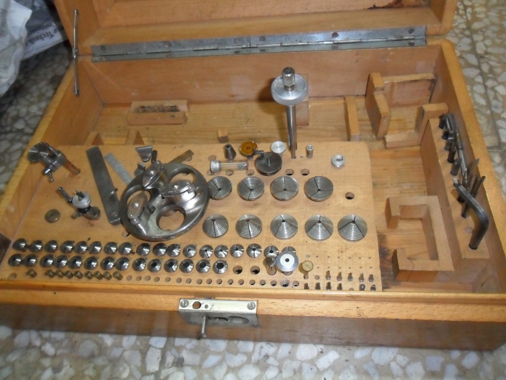

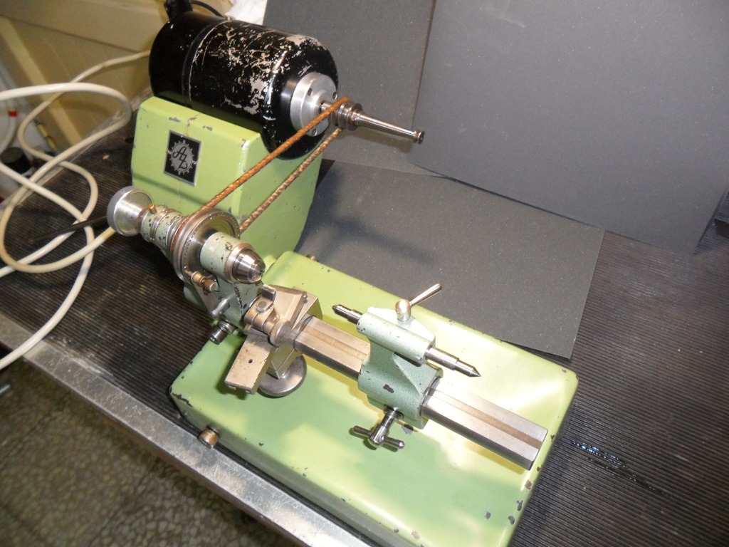

Bene mi manca il mandrino autocentrante e chissà quante altre cose mancheranno però penso che per iniziare a fare un po di riccioli vada bene....sono già partito con lo smontaggio per ripulire perchè stranamente quelli venduti sono tutti lucidi super puliti...qui ancora c'erano i residui della lavorazione.....che ne pensate.....ma con una spina grossa in quel modo ma che ci faccio....?ma che ci sarà dentro....mah....il motore gira e c'è pure la regolazione di velocità... ha pure la retromarcia....è meglio della motozzappa....lsaluti Riki....
Saluti Rikibirikino Ciaoo !

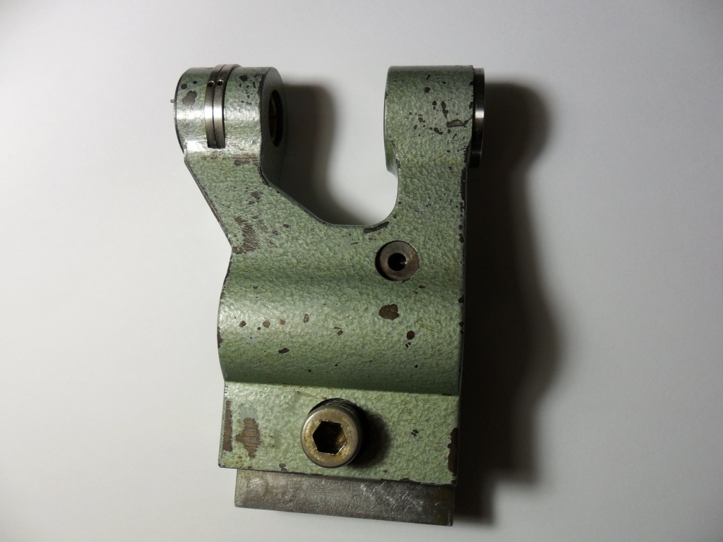

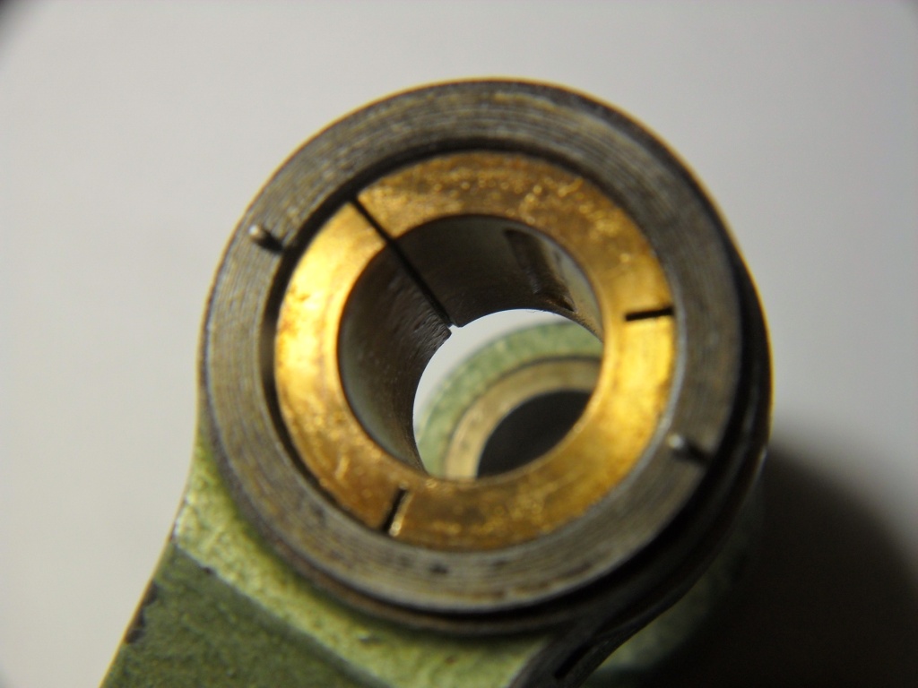

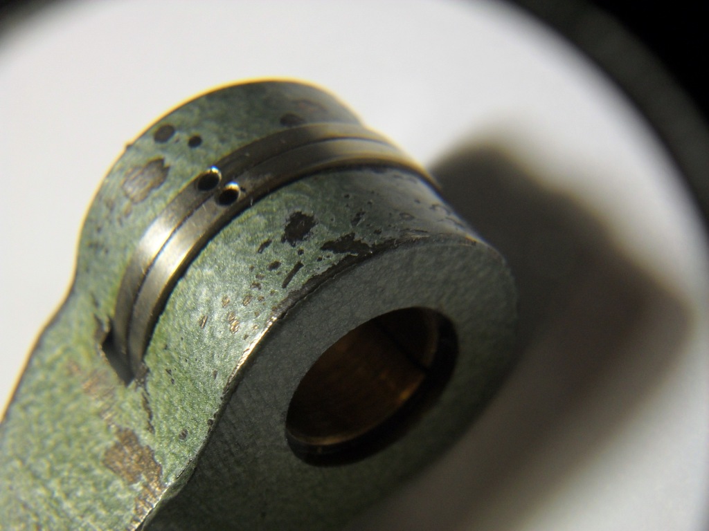

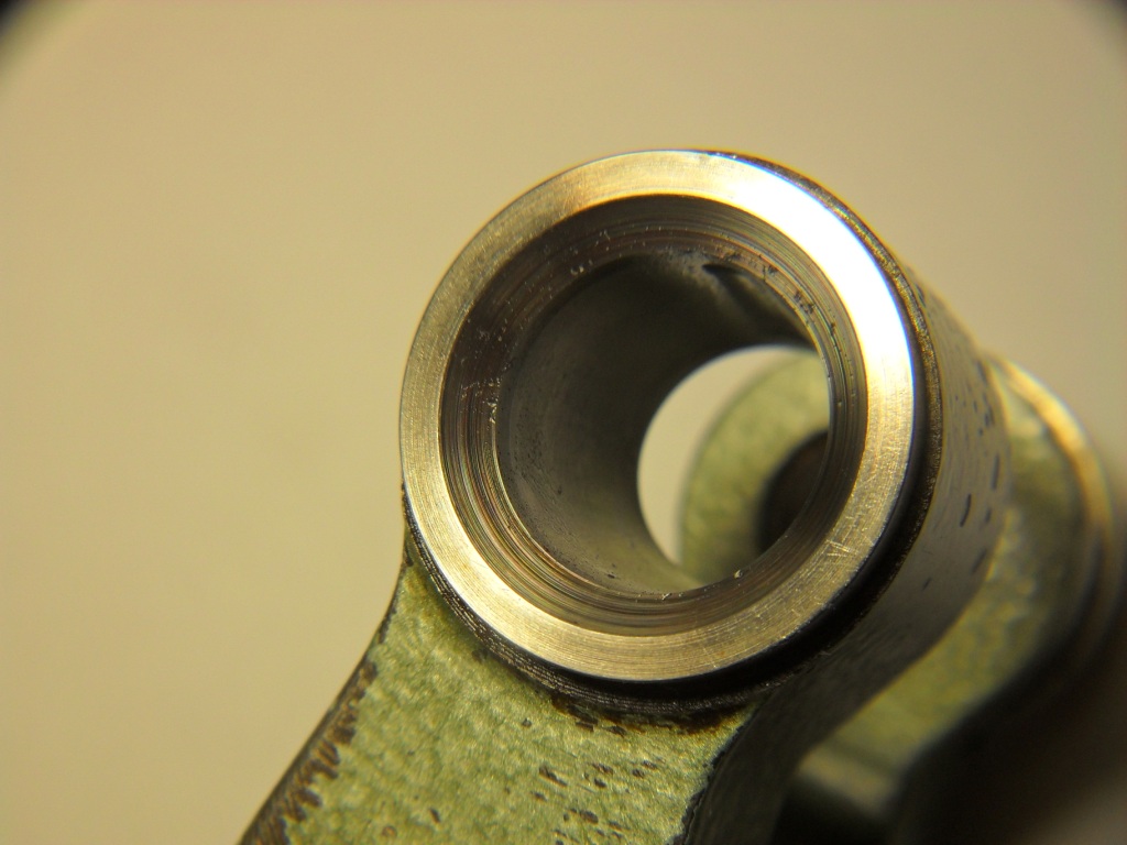

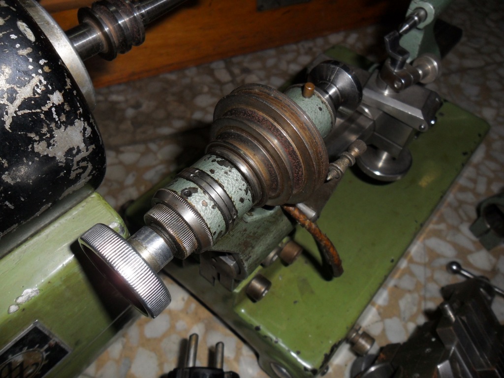

Salve ....stò lavando un pò di pezzi e Vi chiedevo se devo smontare anche la bronzina ....ma se la devo smontare ....come faccio a smontarla?...
Quelle due "rondelle" coi fori a che servono?
scusate le foto ma stò usando un altra digitale e ancora non ci "intendiamo"

altro che acrocco ame piace moltissimo ed è molto fornito
se non sbaglio c'è pure il carro a croce :-D
ti è costato parecchio? 8-)
MessaggioInviato: mercoledì 8 gennaio 2014, 23:57
Iscritto il: domenica 7 ottobre 2012, 9:55
Messaggi: 649
Provincia: RM
bell'acquisto riki!!!!!
E poi a prenderli tutti lucidi e puliti che gusto c'e'!
E' molto meglio metterci le mani e farli tornare a spendere noi stessi!
ps.: per me i due fori servono per la lubrificazione delle bronzine... ma aspettiamo gli esperti!
:grin:

Complimenti, bella "bestiolina".
I fori sulle "rondelle" (che dovrebbero essere ghiere) penso servano per il registro del gioco della bronzina
MessaggioInviato: giovedì 9 gennaio 2014, 1:24
Quoto e aggiungo che per ora non le muoverei.
Complimenti per l'acquisto e ora sotto a fare trucioli.

Bello! hai anche la contropunta che accetta le pinze!!
MessaggioInviato: giovedì 9 gennaio 2014, 10:45
Messaggi: 1303
Bell'acchiappo è un bel vissuto ed ora sotto a renderlo tuo. Penso che se indossasse anche un mandrino autocentrante non sia male. Per ora portalo un po' a spasso per fargli sgranchire le bronzine e quando lo senti cantare giù a farlo lavorare. Complimenti e buon divertimento. Ciao Astorre

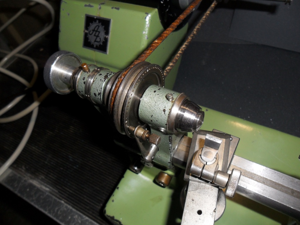

Bene stasera l'ho fatto girare proprio un attimo...dopo averlo rimontato ...senza andare a ritroso a cercare che tipo di olio mettere datemi una dritta cosa ci mettete voi....?
Vuol dire che alla fine di tutti i miei Quesiti vi dirò quanto costa.....
Anzi facciamo una cosa,io vi dirò quanto costa ..ma provate prima voi a dargli un prezzo...così tanto per ruzzare...
Non sò neppure tutti i pezzi che ci sono e a cosa serviranno ....per esempio mi ricordo vagamente che se devo stringere un pezzo da 1 mm che pinza posso usare....sicuramente quella da 1 ma se non la avessi?>Meglio la misura sotto ma di quanto?Oppure la misura sopra ...ma devo tirare molto di più la pinza....poi si sciuperà...mah si vedrà col tempo...
Riguardo alle bronzine non le tocco è severamente pulito tutto maniacalmente....stasera avevo 2 minuti ho smontato i lcoperchio bronzina motore lato destro ..pieno di feltri ...ho pulito un pò e ci ho messo un pò dolio di vasellina...avrei voluto smontare anche dall'altro lato ...dove penso si attacchi una frusta...ma tolte le tre viti il coperchio non è voluto uscire ..ed allora ho realizzato che visto che sull'altro lato c'è un forellino per mandar giù olio ....è giusto lubrificare..ma a lato sinistro,quello che non riesco a togliere il tappo non ci sono forellini per lubrificare....vuol dire che non si deve toccare....e neppure lubrificare....forse proprio perchè come dice Ignazio non vorrei che essendo a spazzole l'olio risalga sul collettore ...mah...

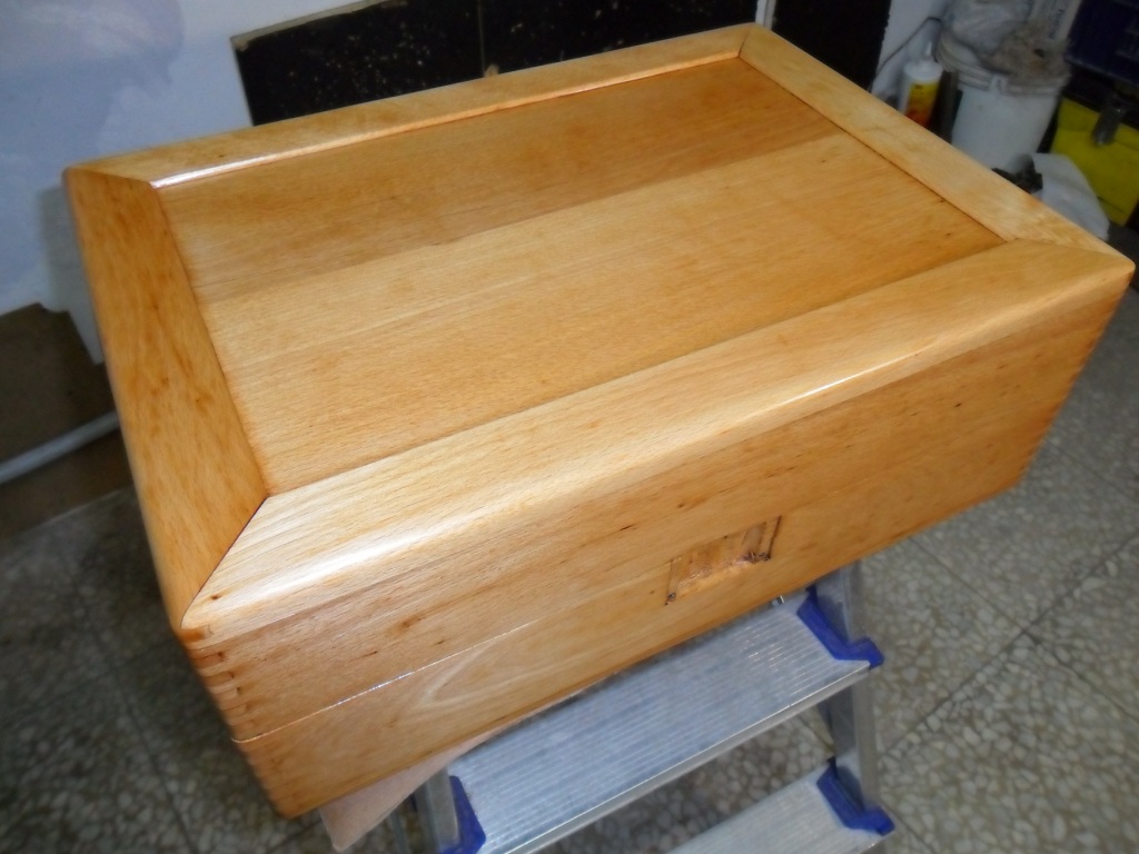

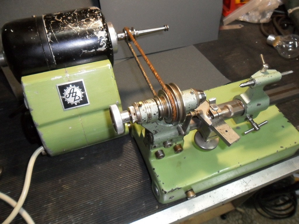

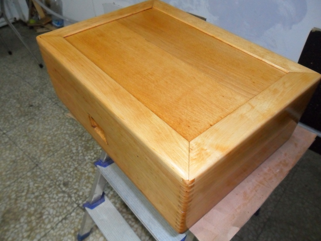

Salve a tutti... dopo un pò di giorni sono riuscito a dare una pulita a tutti i pezzi e a sistemare la scatola...Lei mi ha fatto Impazzire....Sì la scatola...!
Che dite queste foto vanno bene per metterlo in vendita sulla baia che dite farà figura?

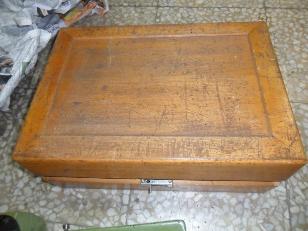

Ve la ricordate la scatola?
legnetti sparsi ...righi ovunque....
Non potevo farla fare al mio babbo devo risparmiarlo ...e visto che in casa i falegnami dopo lui sono finiti è meglio che impari a destreggiarmi da solo...mi ha dato tanti consigli ma la realizzazione è la mia.....l'ho scartata tutta prima col grana 100 e poi 180....e per esagerare 320...poi 2 mani di impregnate trasparente...tra la prima e la seconda mano una leggera scartatina di 320...poi senza colpa il mio babbo mi ha dato una finitura all'acqua in gel che secca abbastanza velocemente ....e lì c'è stata la tragedia....non si è dilatata nonostante la temperatura poco favorevole e le pennellate sono indelebilmente rimaste....l'ho dovuta riscartare tutta ...e quella maledetta vernice impastava la carta abrasiva facendo i classici "PICI"...ho avuto a murì...dicono qui in zona...e quindi quella che vedete è la seconda mano di impregnante dopo il misfatto....seguirà una scartatina leggera anche di 500 e un ultima mano di impregnante in modo che faccia "corpo" cioè che otturi i pori del legno facendo un minimo di spessore tipo gommalacca,in modo che anche toccandola con le mani un pò umide o unte non assorba niente per non rimanere macchiata...Vi piace?
Se non Vi piace non importa a me piace tantissimo....saluti Riki....
MessaggioInviato: giovedì 16 gennaio 2014, 0:14
Messaggi: 2997
Località: verona
Bellissima, notevoli le giunzioni angolari in risalto. Mi piacciono moltissimo
