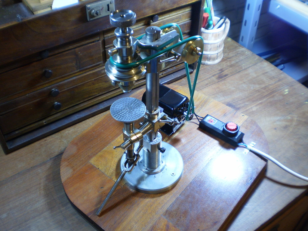

Cari Amici!
Qui il trapano finito e funzionando. Sono contento!!!
Vi piace?
Saluti.
Daniel.
http://www.youtube.com/watch?v=ub5nqIHqEWo

bellissimo Daniel,complimenti,sbaglio o il motore è quello di una macchina da cucito?un saluto a presto

Molto bello daniel,
Ma toglimi un curiosità ora nel pavimento in sala hai un buco? :-D
PS: io però gli farei ancora una modifica.... :cool:

Piccolo trapano grande meraviglia, complimenti, bravissimo

Christian, dimmi quale seria una l'altra modificazione che la faccio subito!!
Saluti.
Daniel.
NB: la base è un pezzo di legno che mi ha regalatto un falegname amico, non la tiri fuori dal pavimento del mio salone, se lo farebbe mia moglie mi ammazza. jajajaja. :eek:

Ciao Daniel,
Non sei obbligato a farlo ma io cambierei il sistema della leva, ora per alzare la piattaforma devi alzare la leva, mentre sarebbe meglio il contrario:
Premi sulla leva e la piattaforma si alza.
Il trapano diventerà molto più comodo soprattutto per operazioni ripetitive come il perlage.
Se non sono stato chiaro dimmelo che domani ti faccio un disegno.
