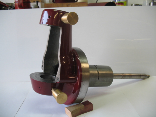

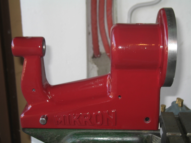

MessaggioInviato: giovedì 20 ottobre 2011, 9:38
Iscritto il: domenica 20 marzo 2011, 13:19
Messaggi: 50
Località: MILANO
le bronzine sono ancora buone e anche il gioco radiale è ok.
è una macchina rimasta in una cantina per quasi 20 anni, un volta ripulita e riverniciata cambiato le cinghie è perfetta.
Ho già preso il motore nuovo con inverter
(Ho anche un tornio mikron abbinato a quella macchina)
saluti
Diego

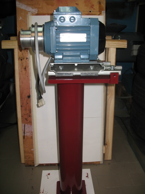

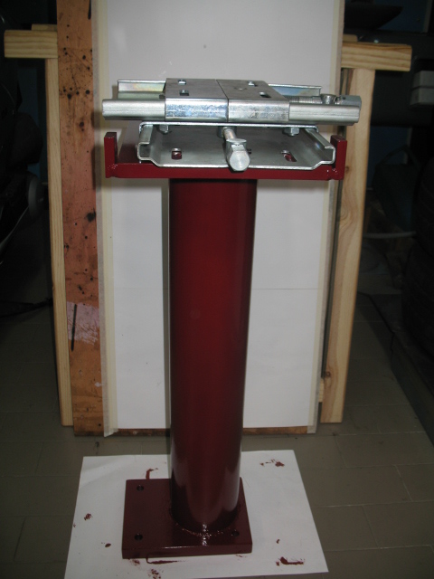

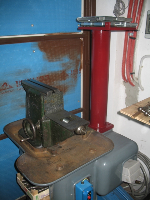

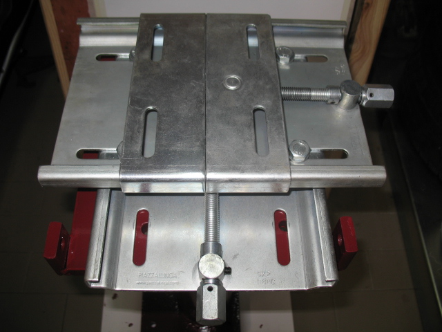

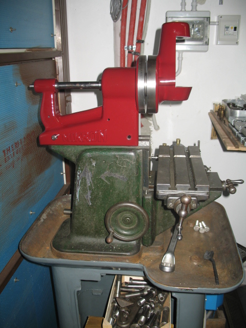

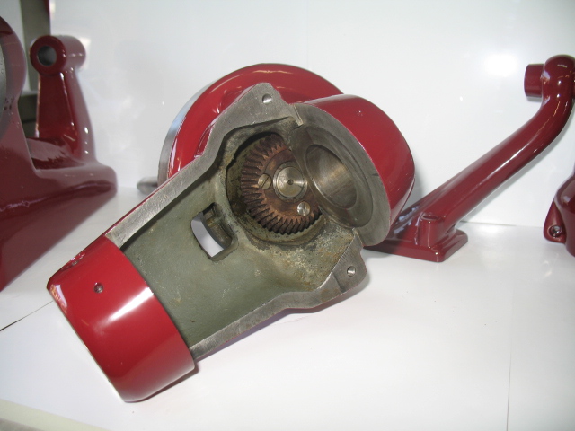

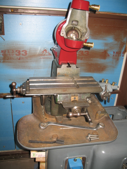

MessaggioInviato: sabato 22 ottobre 2011, 11:12
Messaggi: 50
Località: MILANO
come promesso ecco come monto il motore
per allineare il motore e mettere in tensione la cinghia
la puleggia del motore rimane alla stessa altezza dell'originale.
saluti a tutti
Diego
