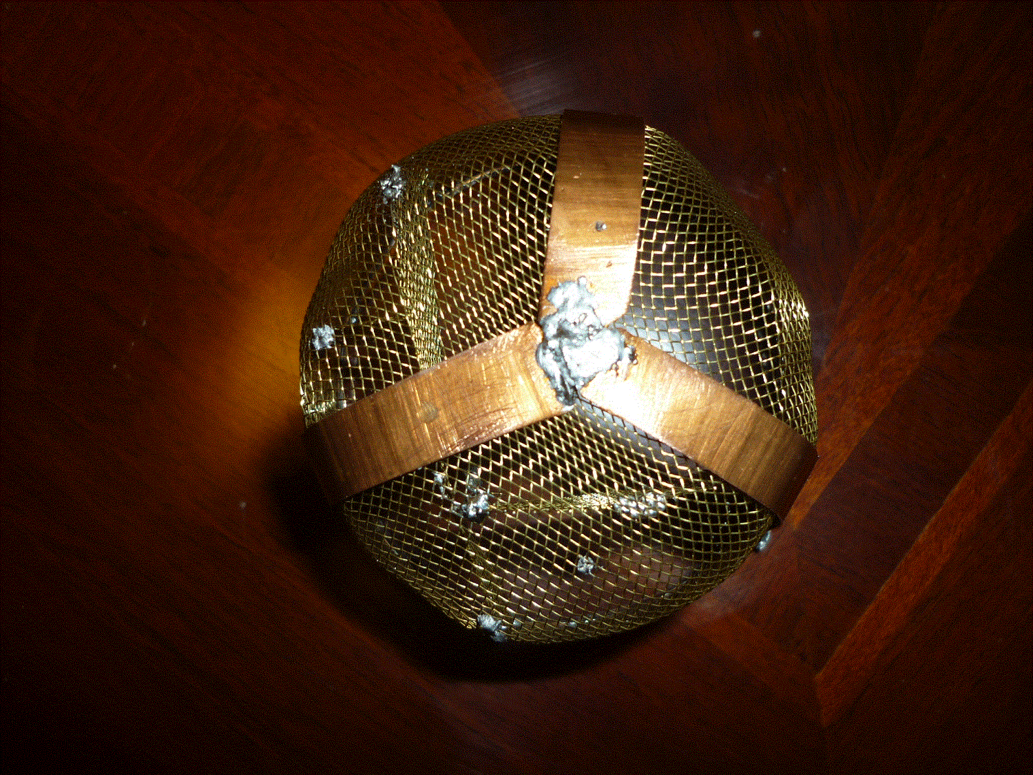

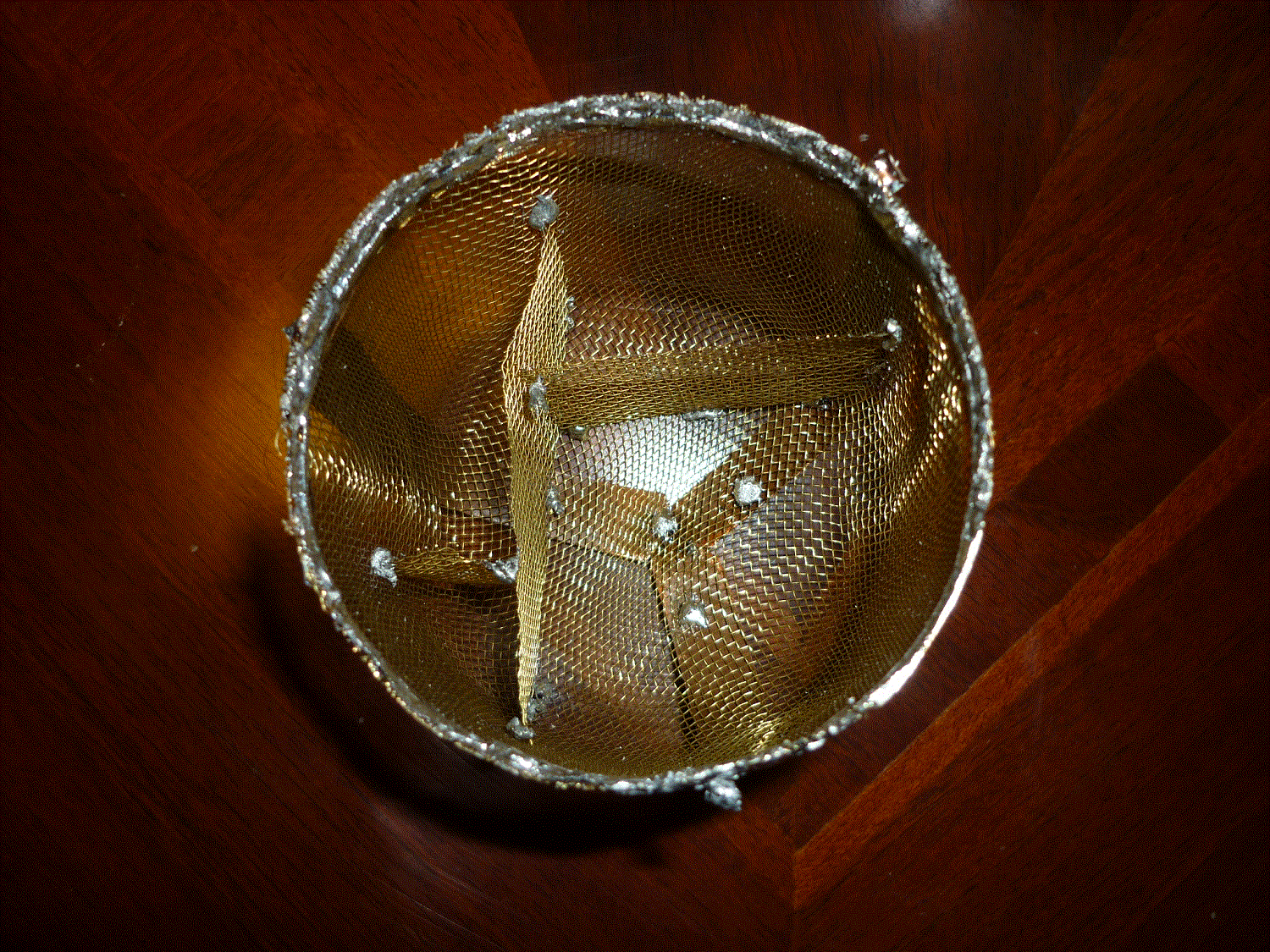

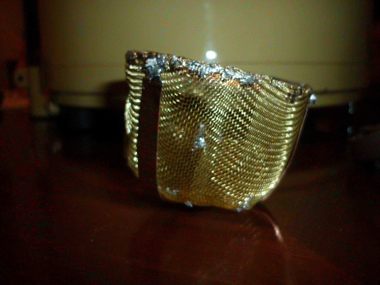

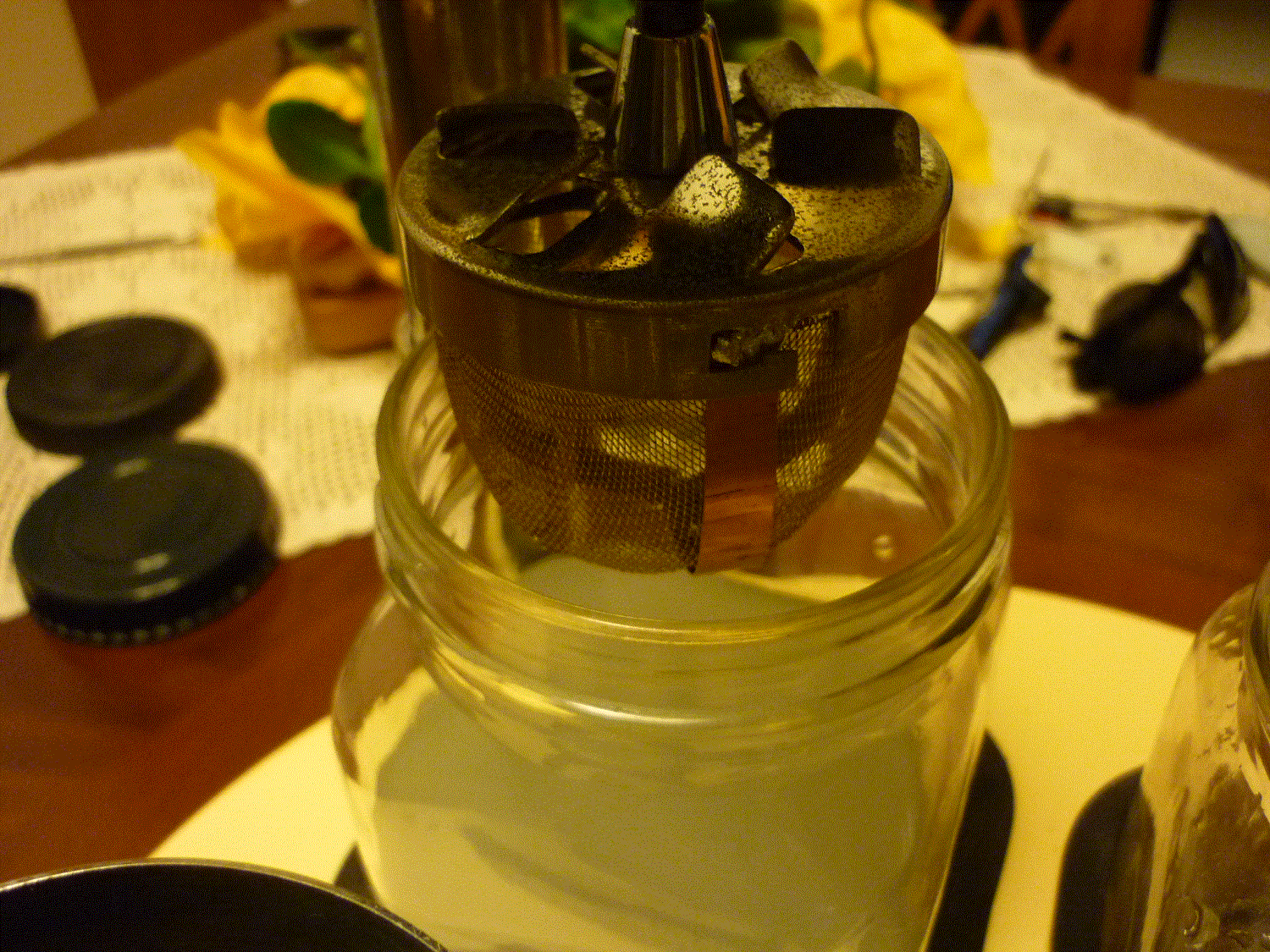

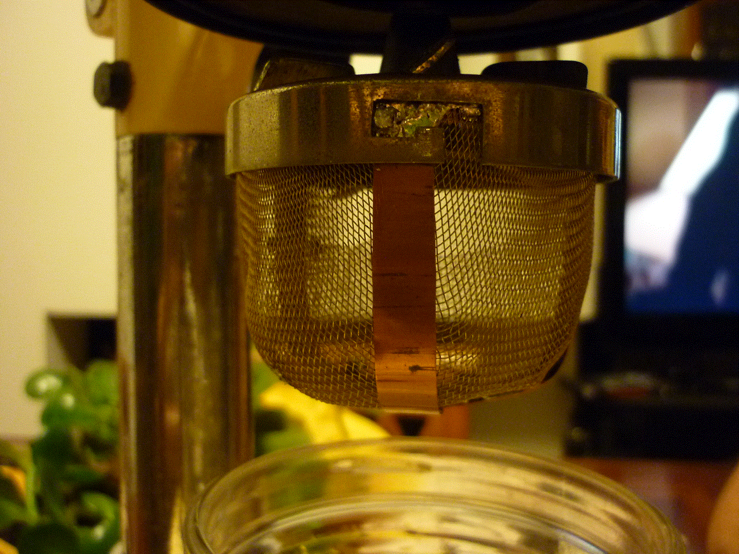

salve, ho una lavatrice erfo degli anni 60 ma aime ho perso il cestello cosi ho deciso di ricostruirmelo da solo prendendo della rete in ottone, saldandola a stagno e facendo dei pioli per incastrlo con il blocchetto della macchina, che ne pensate? ecco le foto

si, ci ho provato, ne ho fatti tanti anche con il recipiente delle chewing gum quelle vivdent da 50 confetti, ritagliato e fatto tipo gabbia simile all originale, ma alla fine il risultato non cambia, anzi ho paura che la plastica possa venir attaccata dalla benzina. grazie

Allora: una dima è un'oggetto costruito appositamente che per forma e dimensioni è un riferimento per costruire un'altro oggetto.
Ad esempio: i telai delle motociclette vengono saldati bloccandoli su delle dime, in maniera tale che i tubi che costituiscono il telaio siano in una posizione ben definita.
Nel tuo caso, la dima è il barattolo delle gomme da masticare su cui andrai a sagomare la rete per il cestello.
Mi preme farTi i complimenti per l'inventiva e la voglia di fare, ma.......
Mi dispiace dirtelo ora che hai completato il lavoro (il post l'ho visto solo adesso), ma il cestello deve essere fatto in rete di acciaio inox e non di ottone.
L'ottone della rete, renderà inutilmente inservibile il TB in pochissimo tempo.
Inoltre a lungo andare l'ottone si corroderà rendendo inservibile il cestello.
Immagino Tu sappia che l'acciaio inox è quasi impossibile da saldare a stagno (so che ci si riesce ma con tecniche particolari), per cui o trovi il sistema per "cucire" la rete su un telaio che dovrai costruire o cambi sistema di saldatura (leghe brasanti a base d'argento) facendo attenzione a non fondere la rete con la fiamma.
Immagino Tu sappia anche che sagomare la rete contro un barattolo creerà un'infinità di pieghe che dovrai ad ogni costo gestire e minimizzare.
Se non sono stato chiaro, se Ti ho creato delle nuove perplessità, se Ti servono consigli, non hai che da chiedere.
UN SALUTO :hallo:

buongiorno, maurizio è davvero un nome raro di questi tempi ma fortunatamente ce ne sono ancora, e anche orologiai.. avevo pensato alla rete in rame ma mi è stata difficile scaldarla e saldarla a stagno, comunque avevo gia pensato al tibi, infatti non uso il tibi ma una miscela che per adesso pare andarmi bene, la mia preoccupaazione era con la benzina avio o lo stesso liquido lavaggio che essendo molto simile per componenti del tibi possa mangiarlo e corroderlo, per adesso andro avanti cosi.. fin quando non ne trovero uno in acciaio inox o aspettero qualche altre idea..eheheh grazie mille per la disponibilita che avete, condividere idee e opinioni è la vera forza del gruppi-forum

Innanzitutto grazie a Te nel mostrarci i Tuoi lavori.
Non credere, il nome Maurizio è comunissimo tra i nati intorno agli anni '60 del novecento.
Il rame è il miglior conduttore di calore, ecco perché non riuscivi a saldarlo, semplicemente non riuscivi a scaldare la parte.
Ai fini del TB (e derivati), rame e ottone hanno lo stesso comportamento.
Mi raccomando, se Ti viene qualche idea, facci partecipi.
UN SALUTO :hallo:

nessun problema per saldare l'inox a stagno,chi costruisce canali di scolo per acque piovane dei tetti lo fà da maestro.basta usare una lega a maggior percentuale di stagno vergine e come disossidante acido solforico ossidato con pezzetti di zinco.
a proposito di saldatura,un complimento al nostro amico per inventiva e realizzazione,però una piccola critica sulle fusioni.
Da quel che vedo piuttosto fredde,forse ha usato una fonte di calore debole,tipo saldatore per piccoli contatti elettrici che non ha scaldato bene i pezzi da unire,facendo le classiche palline di stagno.
la prossima volta maggior calore e più disossidante,per questi lavori meglio usare un saldatore con mazzetta in rame di grosse dimensioni in modo da avere maggiore inerzia termica.

In questo caso, un saldatore a mazzetta è limitante viste le piccole dimensioni dell'oggetto.
Indispensabile invece un buon flussante o dissossidante che dir si voglia.
UN SALUTO :hallo:

Grazie mille per i consigli l. Si ho usato il semplice saldatore per contatti elettrici. Pare che regge pero ovviamente e solo u abbozzo e ho voluto condividere con voi il mio lavoretto per apportare migliorie.sul materiale da usare so che bisognerebbe usare l inox ma purtroppo e difficile da utilizzare e saldarli. Quando avevo iniziato pnsavo fosse tutto molto più facile.. Heehehe
