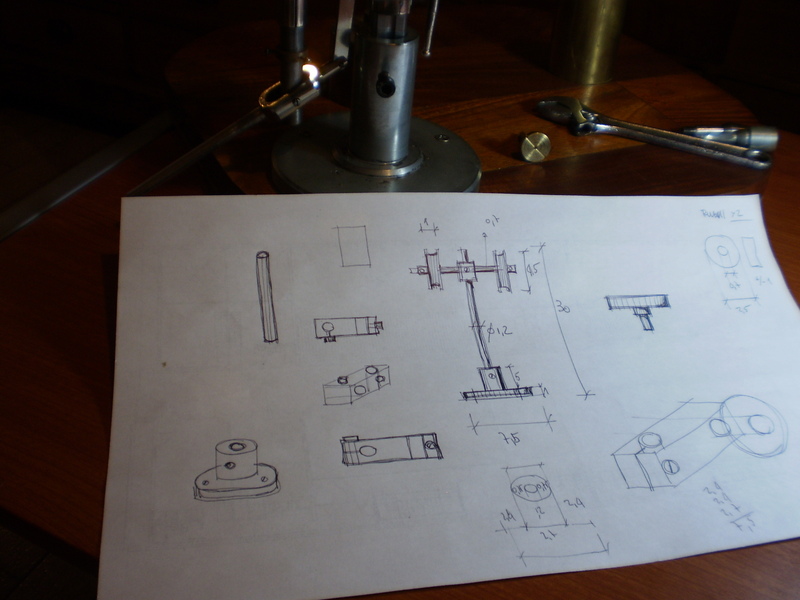

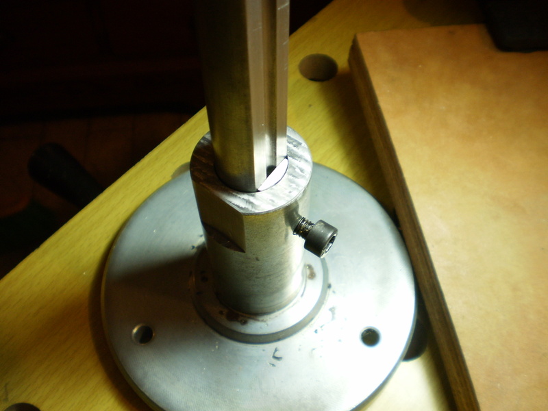

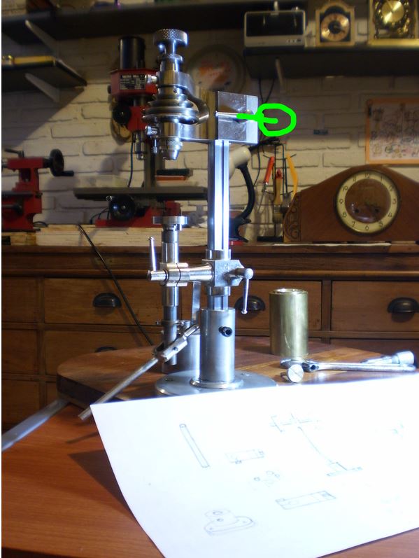

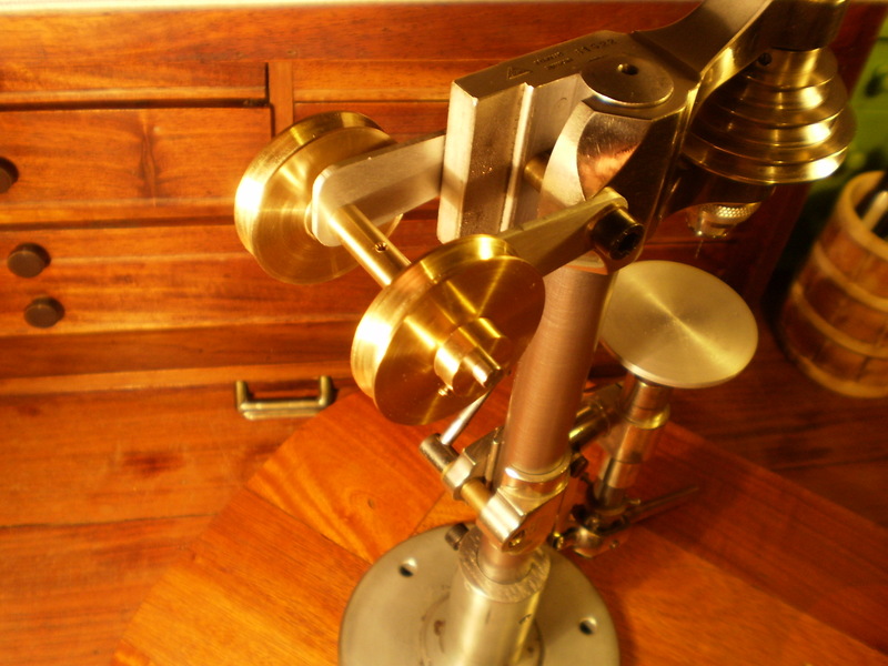

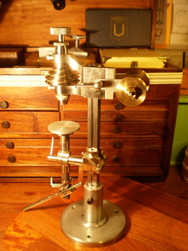

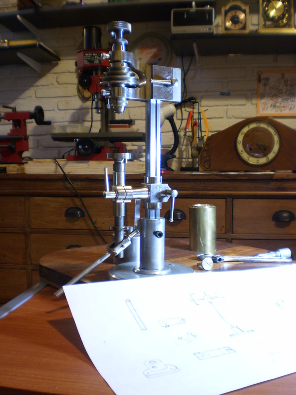

E grazie ai consigli di voi, ho deciso costruire il trapano a partire da un tornio Star (ho tre torni Star uguali).
Vi mostro come rimane fino adesso, mi manca il rinvio di pulegge ed armare tutto col motore.
Quale è il vostro parere?
Saluti.
Daniel.
........continua.

Complimenti Daniel. Come al solito stupisci sempre. Se non ricordo male Pierino aveva suggerito una modifica del genere.

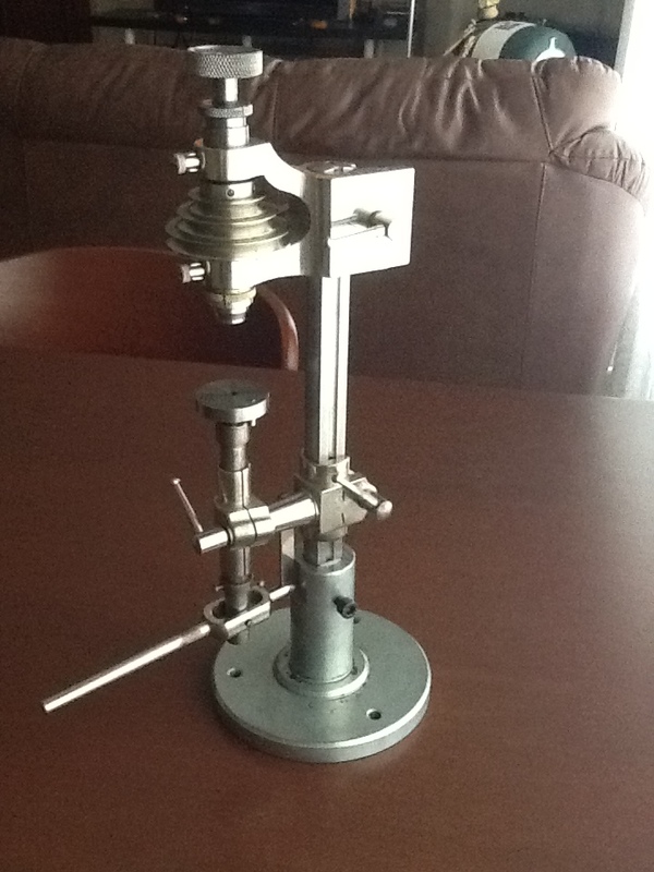

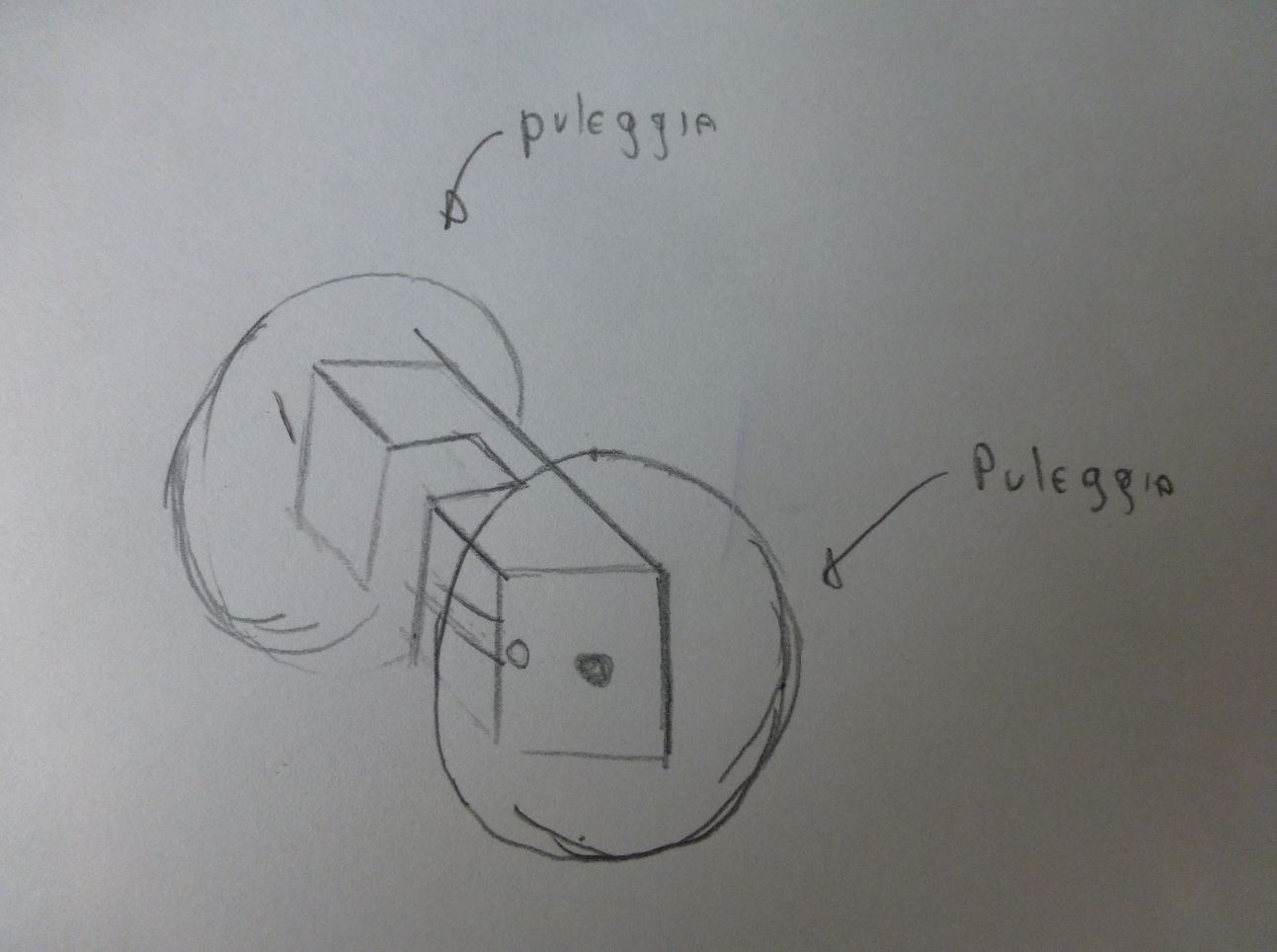

Ciao Daniel,
bel lavoro.

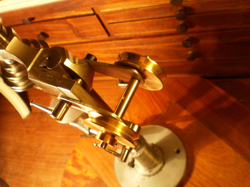

Se hai problemi di spazio e vuoi rendere il trapano più compatto (ma meno elegante) puoi costruire qualcosa del genere al posto del normale rinvio:
il sistema viene fissato direttamente al tornio in questa posizione:
PS: Questa modifica viene bene sui torni andra, su quelli di altre marche bisogna verificare
MessaggioInviato: lunedì 4 novembre 2013, 16:44
Messaggi: 1201
Provincia: Buenos Aires
Grazie Christian, molto gentile!
Mi hai dato un'idea molto buona!!!.
Credo che si può fare, devo verificare il corretto allineamento delle pulegge.
Grazie.
Daniel.

MessaggioInviato: martedì 5 novembre 2013, 15:00
Messaggi: 1201

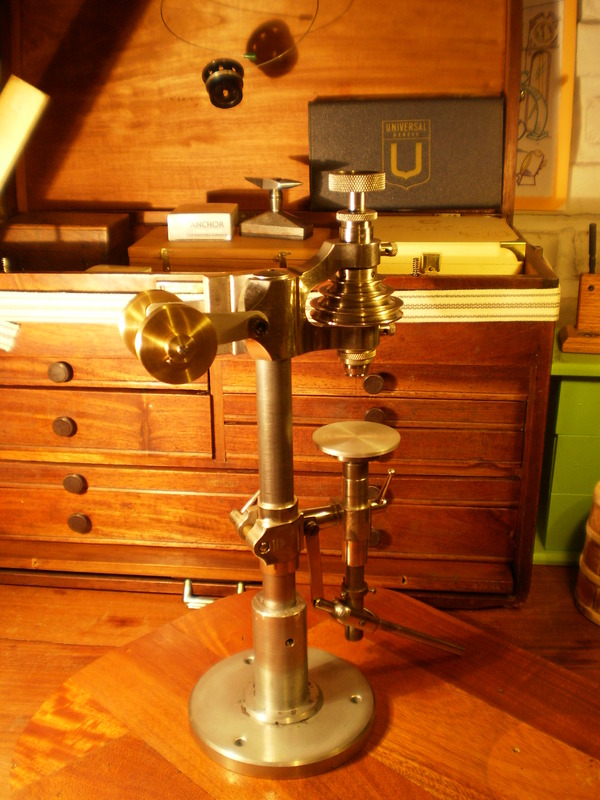

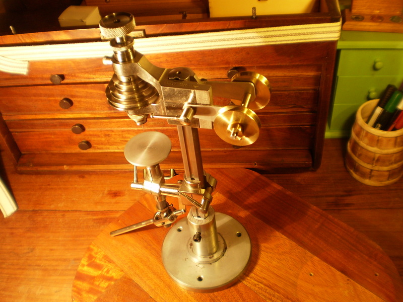

Amici, qui un altro piccolo avanzamento, ho costruito il piatto di appoggio con una placca di alluminio.
Un cordiale saluto.
....continua.

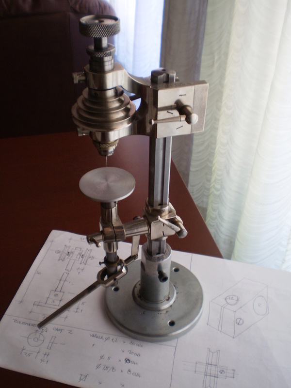

....Continua avanzando il trapano di precisione.
Grazie Christian!!!
Saluti.
Daniel.
MessaggioInviato: mercoledì 13 novembre 2013, 10:29
Ciao Daniel,
bel lavoro!
ho solo il dubbio che con la modifica del progetto, i bracci che sostengono le pulegge possano lentamente scendere. Solo tu però potrai verificare sul campo e dirci se effettivamente ciò avviene (alla peggio con una fresatura risolvi tutto).
MessaggioInviato: mercoledì 13 novembre 2013, 12:00
Messaggi: 782
Località: Udine
Provincia: Udine
...o gli fissa con due vitine un blocchetto che unisce i due braccetti e va in battuta sull'appoggio della testa.... ;)
