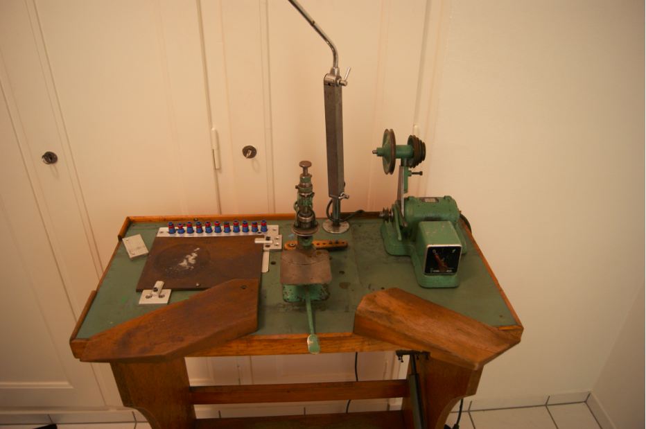

Questa settimana ho dovuto lasciare da parte il post sulla tornitura perché oberato da altri impegni.

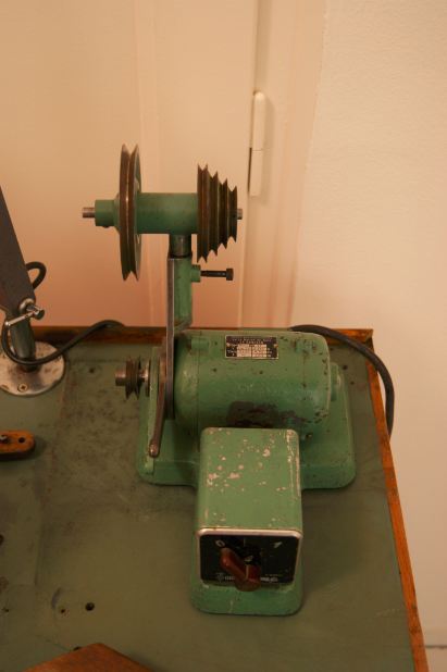

Uno di questi consisteva nell'andare a ritirare questo banco con annesso trapano sensitivo ed anche un motore per il tornio. Il trapano é provvisto di pinze tra cui la più importante, quella da 3,2mm. Le pinze sono da 4.5 mm . Il trapano é anche fornito di sistema micrometrico per regolare la profondita di foratura. Per ora non ho trovato nessuna marca.

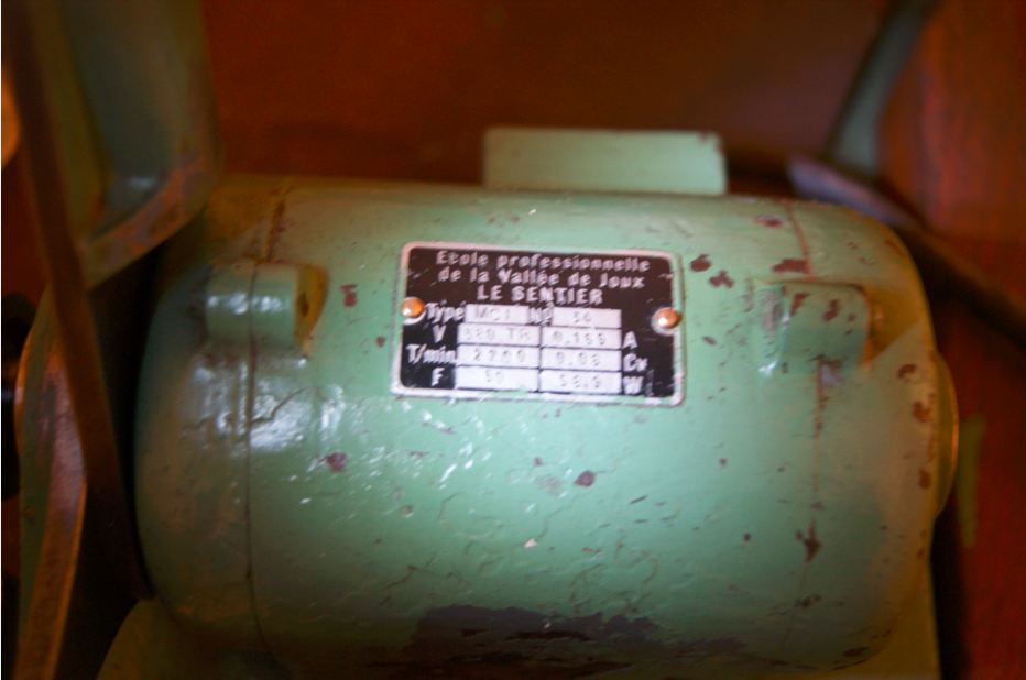

Guardando bene il motore si può notare la placchetta, la quale ci da testimonianza del suo passato, era utilizzato nella scuola professionale della vallée de joux, LE SENTIER. Motore da 60 W trifase. Dopo averlo pulito e controllato lo ho avviato, ha una coppia da paura ed é silenziosissimo (ha anche un sistema per regolare la tensione della cinghia ).
Devo ancora decidere se ricostruire il banco, perché le gambe sono in truciolato, hanno preso l'acqua e si sono gonfiate leggermente.
Qualcuno ha modificato la parte sinistra del banco inserendoci delle elettrovalvole pneumatiche probabilmente per comandare una pressa.

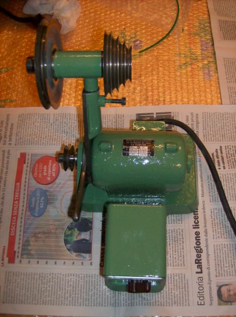

Oggi ne ho aprofittato per ripitturare il motore.
devo ancora sostituire una vite, ma é finito.

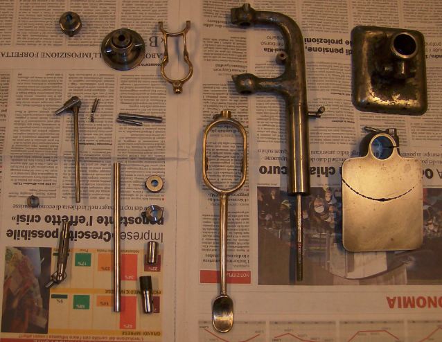

Ed ora ecco i pezzi del trapano dopo essere stati decapati, pronti per ricevere il fondo.
Verrà pitturato come il motore, di colore "verde officina" RAL 6011 utilizzato anche dalla schaublin negli verso gli anni 90.

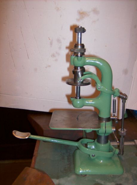

ed ecco il trapano dopo il restauro:
spero si possa apprezzare il cambiamento.
se il week-end prossimo avrò tempo inizierò la costruzione del nuovo banchetto.

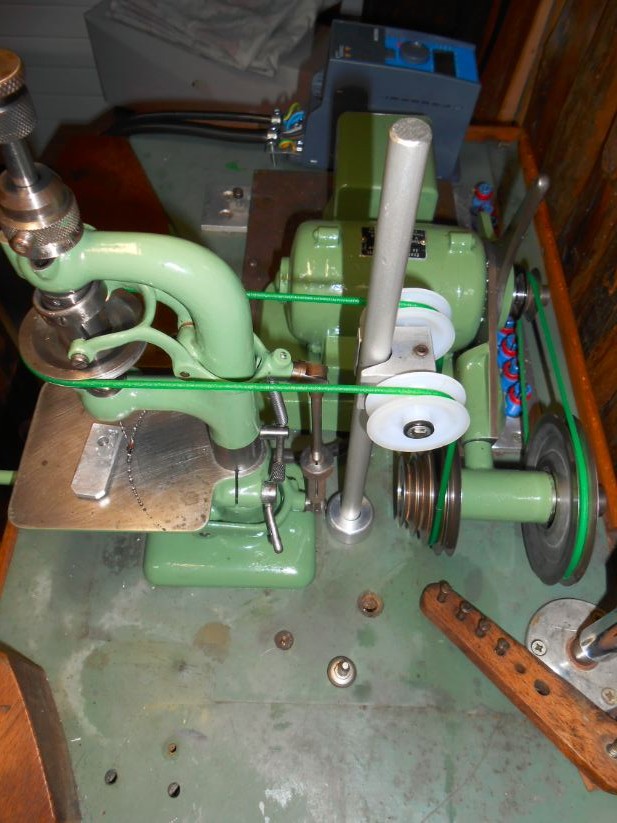

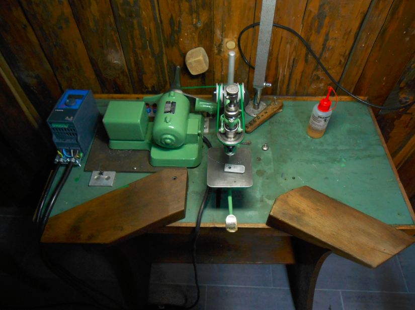

adagio adagio porto avanti anche questo lavoro, ho finalmente costruito il rinvio e collegato l'inverter.
Le pulegge le ho recuperate da delle carrucole perché non avevo il materiale per costruirle.
