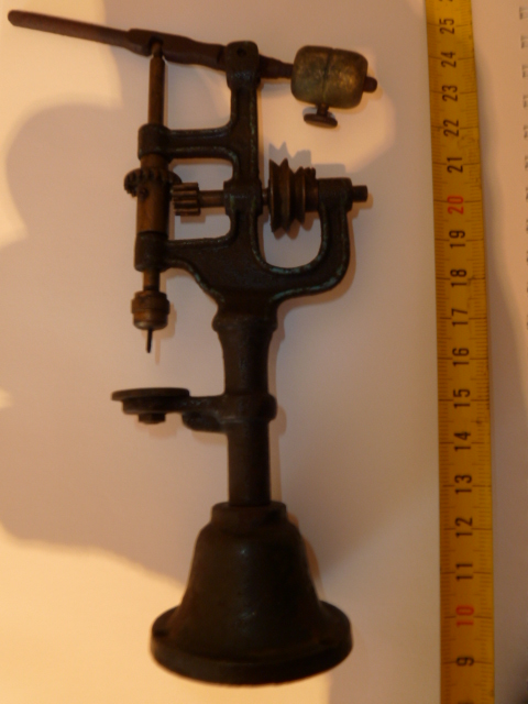

trapano sensitivo giocattolo ?
MessaggioInviato: martedì 6 novembre 2012, 12:18
Iscritto il: venerdì 4 marzo 2011, 20:50
Messaggi: 136
Località: Vercelli
Ciao a tutti.
Cosa ne dite di questo?
Credo sia un vecchio giocattolo, era calettato con una minicinghia a una macchina a vapore che lo trascinava, quando ho visto le vostre foto, mi sono ricordato di avere avuto tra le mani una macchina simile, eccola qui.
Mi ha stupito, per essere un giocattolo, i particolari nella cura del mandrino, smontabile e apribile con tanto di punta e tutto il resto che lo fa funzionare come un vero trapano.
