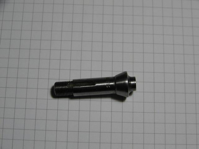

Ciao a tutti.

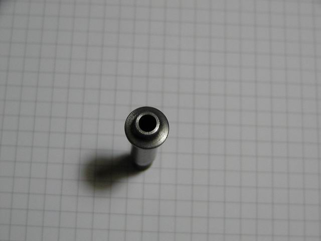

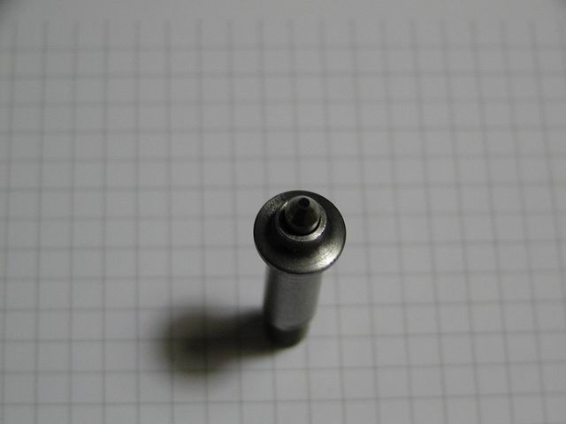

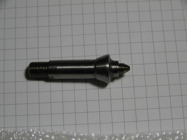

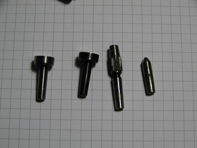

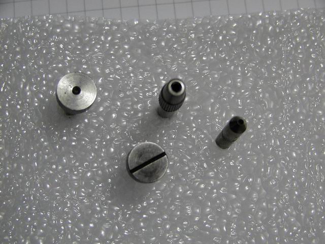

Un paio di mesetti fa ho acquistato il mio primo tornio e sto cominciando a capirne parte delle sue potenzialità. Questo è corredato di numerosi utensili, la maggior parte dei quali di facile ed intuitivo utilizzo, ma di alcuni non ne ho capito il metodo di funzionamento. Sono proprio alle primissime armi e spero che mi possiate aiutare voi.

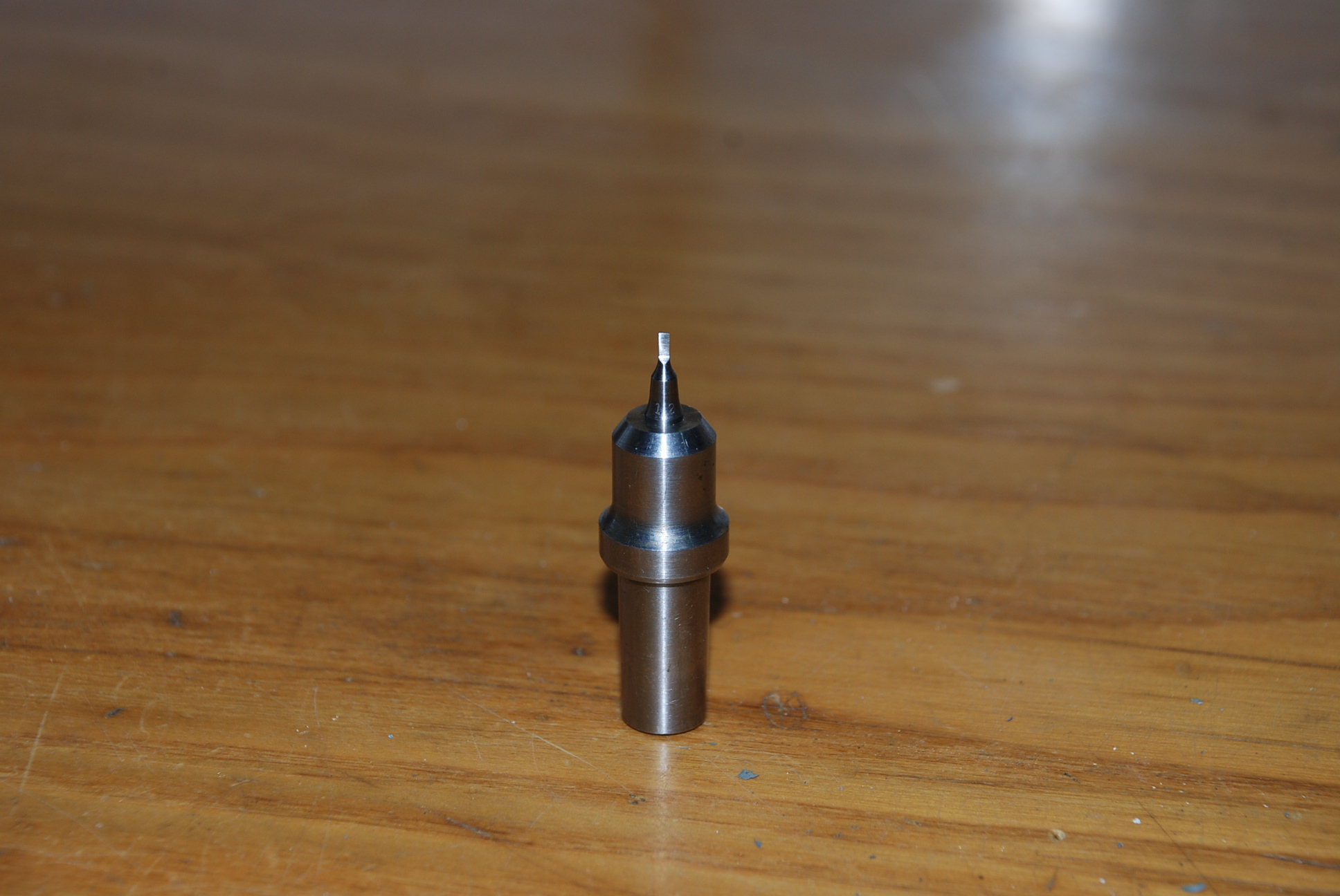

Il primo è questo
non so nemmeno come chiamarlo, ma sono sicuro che va accoppiato con quest'altro
in questo modo
ed il cui utilizzo è intuitivo. Solo che non so proprio dove inserire i due oggetti. Logicamente questo dovrebbe andare nella contropunta, ma hanno un diametro incompatibile fra loro. Forse mi manca qualche pezzo?

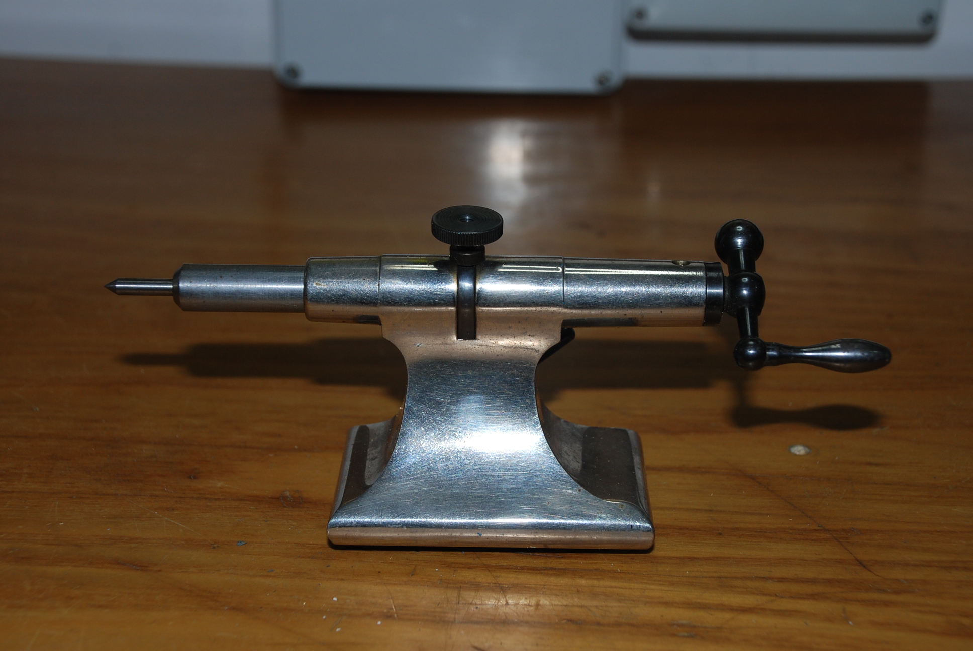

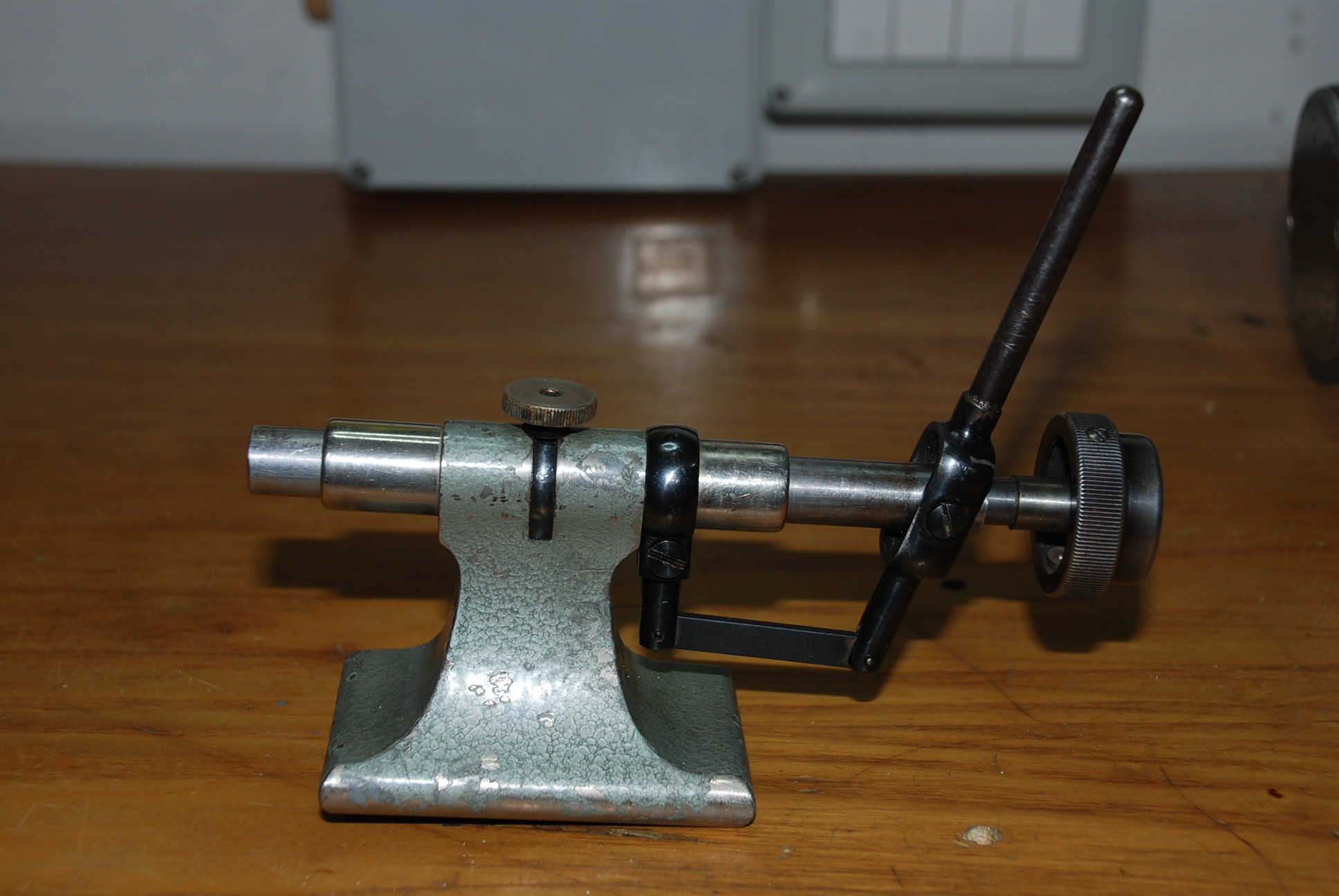

Vi faccio vedere le contropunte
Alla fine sono costretto ad utilizzare l'alesatore (si chiama così no?) con una pinza, ma non credo proprio che sia il modo corretto visto che l'alesatore è leggermente conico.
Dove sbaglio?

Ciao, il tuo oggetto misterioso sembrerebbe un accessorio con un cono morse 0...
La parte sottostante il piccolo foro è conica?
Se è cosi non può essere compatibile con le contropunte che hai mostrato.

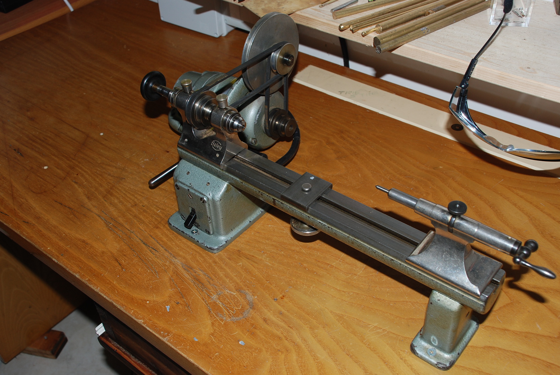

Ma perchè non ci mostri anche il tornio?
E' un Boley Leinen?

si, quella parte è conica. Ma quale pezzo mi manca allora?
Questo è il mio tornio

Complimenti per il tornio...
Quell'accessorio credo non sia nato per il tuo tornio, ma per poter montare contropunte e accessori simili da orologeria su tornietti da banco tipo proxxon o Emco etc..fatto salvo che la conicità non sia quella delle pinze (ma non sembrerebbe dalla foto), allore a quel punto lo potresti montare sulla contropunta a forare al posto della pinza...

Eppure questi alesatori che ho in dotazione li ho visti come corredo di molti altri torni, anche boley, e sono leggermente conici. Come fanno a usarli? Messi nella pinza la parte a contatto è minima e ho paura di rovinarla. Deve necessariamente essere stato pensato qualcos'altro.

La Boley aveva fatto una contropunta con il terminale specifico per questi accessori, sul quale è presente un piccolo foro conico che li può ospitare...

Non vorrei dire sciocchezze, ma credo che la tua contropunta sia gia del tipo da me descritto, in quanto la punta credo sia inserita sul corpo cilindrico con innesto conico...
Prova a tirarla con le mani, dovrebbe estrarsi...

Si, quella punta si estrae ma l'alesatore non entra perchè ha un diametro leggermente maggiore. Praticamente mi manca l'innesto della contropunta con un foro leggermente più grande e sempre conico?

Non credo sia mancante...e quindi credo che l'alesatore potrebbe essere per un altro tornio tipo Boley con contropunta adatta, ne hanno fatte di dimensioni diverse oppure si monta sulla sua pinza specifica (ma di questo non ne sono sicuro), in quanto della Boley ci sono delle pinze che servono ad opsitare contropunte e altri ccessori tipo quello...
Credo che non appena arriverà Pierino ci potrà essere maggiormente d'aiuto...

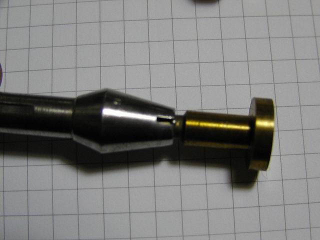

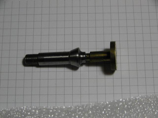

MessaggioInviato: martedì 28 febbraio 2012, 22:22

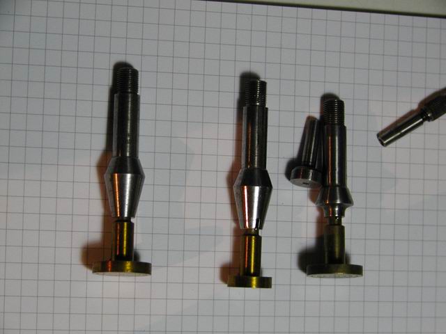

Carissimo
Premetto che non lo ho in mano,e non mi hai fornito misure.
Ma sembra il mandrino di una dentatrice.
Il cono piccolo è compatibile con il Boley.
Ma ti serve un accessorio molto utile.
Lo cerco o ti faccio foto.
Ha il corpo della pinza da 8mm e il foro conico.
Monta tutta una serie di accessori,appunto a cono,che si incastrano,tipo cono morse.

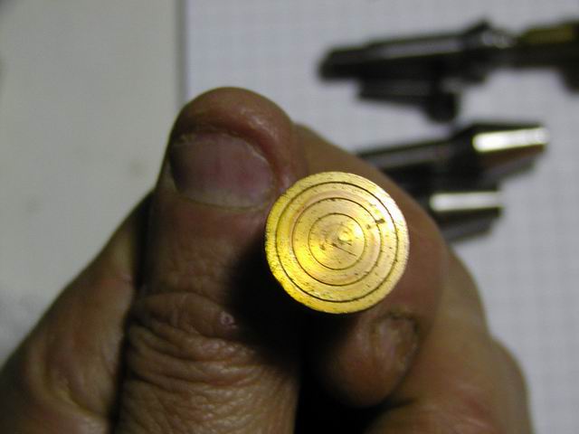

Come piccoli plateau( ne trovi di serie una confezione completa in ottone)utilizzati solitamente per tenere fermi oggetti con la gommalacca.
Ne parla anche il De Carle sul suo libro,l'orologiaio riparatore,quando ad esempio fà vedere la ripresa di un coperchio da bariletto.
Quello come detto è solo un esempio,gli accessori che si infilano su questo buco,sono tantissimi.
Da alesatori,punte a forma,contropunte particolari,supporti per ruote e molto altro.
é in pratica sopratutto un attacco rapido di precisione,che permette il passaggio di una lavorazione da un amacchina all'altra.Senza dovere smontare il supporto
Faccio,un esempio.
Posso tornire il pezzo,poi estraendo il cono passare con il medesimo adattatore sulla ronditrice,sulla dentatrice o altro.
Vi è anche un mandrino a mano ed un attacco per morsa.
é utilissimo.
Appena posso metto le fotografie.

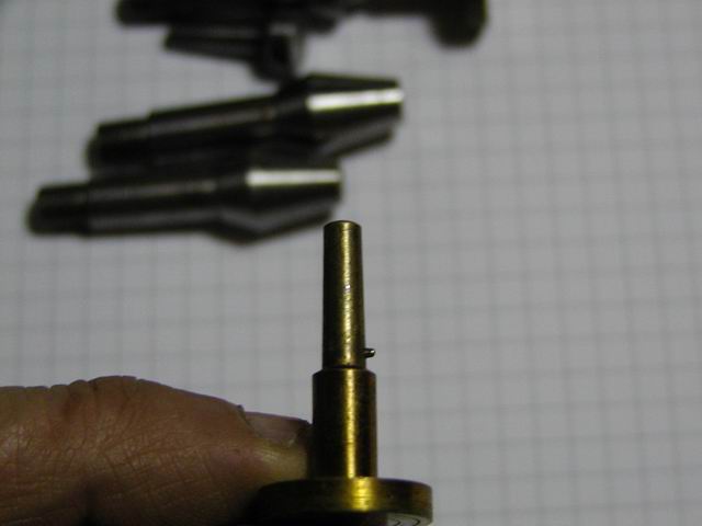

Vi sono anche altri due tipi,di sistema,uno ha il medesimo cono,ma una coppiglia laterale,permette di togliere il pezzo dalla macchina e riposizionarlo esattamente dove si trovava,utile per le ruote dentate o camme.In quanto estrendo il cono,lo si può riposizionare,non perde l'angolo di rotazione,e si può volendo interrompere una lavorazione di dentatura per misurazione di controllo,poi reiserierlo.
Ed una versione per lavorazioni più gravose,ha una filettatura sul fondo per assicurare un fermo maggiore.
Un salutone

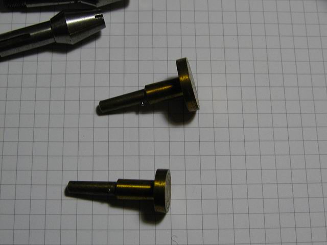

MessaggioInviato: martedì 28 febbraio 2012, 23:36

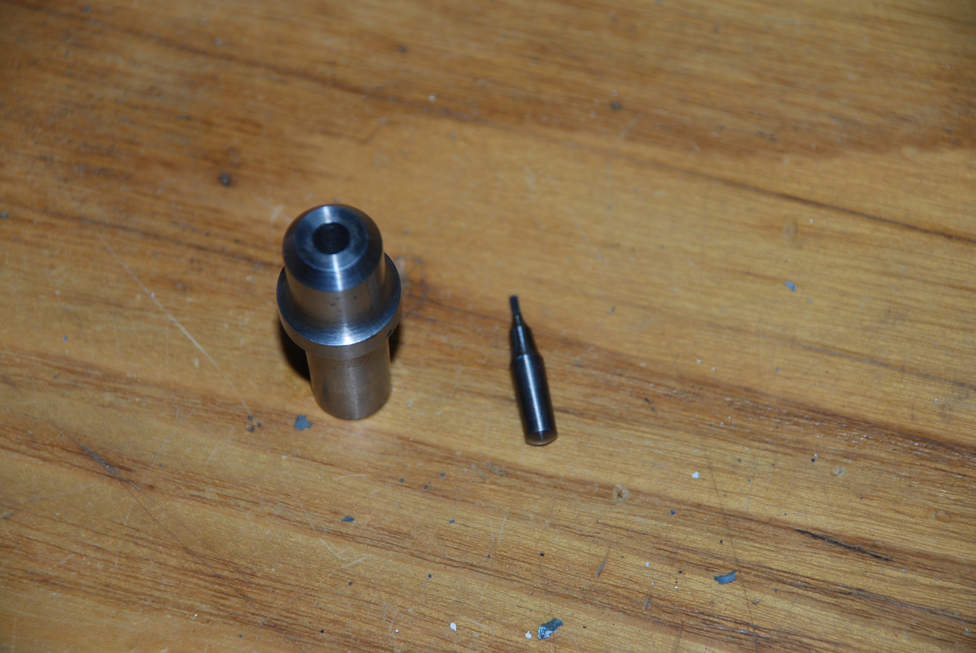

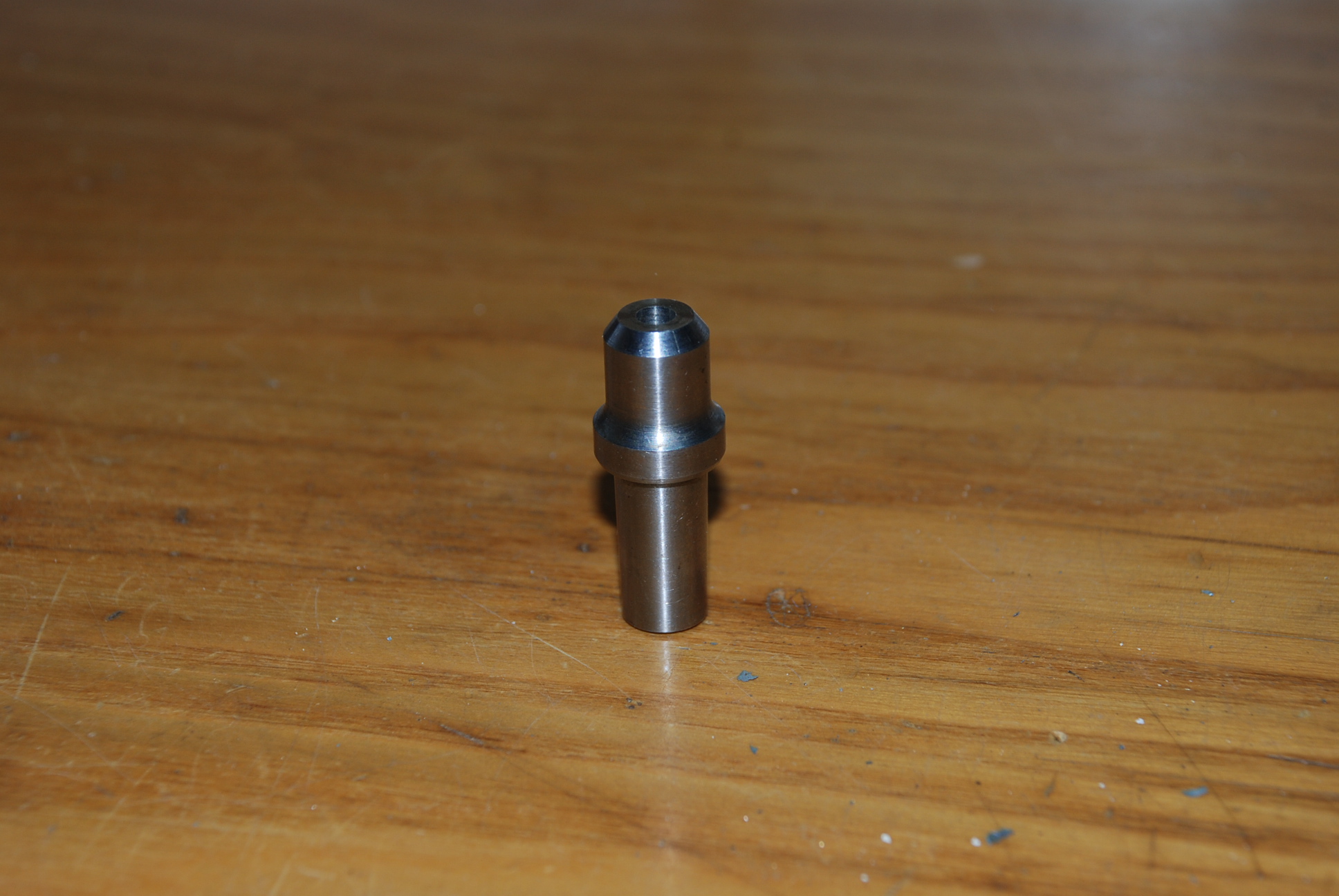

Carissimi
Ecco le fotografie dell'attrezzo per 8mm che monta quel cono e una possibile parte di accessori,ma sono infiniti.
Da realizzarsi anche in funzione della lavorazione da eseguire.
