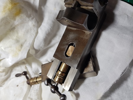

Eccomi qua dopo tanto tempo e una lunga lontananza per motivi di salute, mi son messo a smontare il tornietto Lorch da 6 mm. qualcuno riesce spiegarmi, per ora, come si smonta la slitta inferiore della piattaforma (non so come si chiama)? Quella superiore ho girato il volantino ed è uscita tranquillamente, quella inferiore ad un certo punto ha un blocco.
20210811_122946.jpg [ 60.88 KiB | Osservato 173 volte ]
20210811_122954.jpg [ 71.32 KiB | Osservato 173 volte ]

Devi svitare il manicotto in ottone vicino malla manopola, dopo svita completamente
l'asse solidale alla manopola vedrai che la chiocciola viene via dal buco asolato inferiore
cosi liberi la slitta e la puoi sfilare,
( dalle foto ho visto che ai già svitato la vite che la tiene ferma.
Buon lavoro.
Luciano.

::-OK Grazieeeeeeeeeeeeeeeeeeeeeeeee
Sei grande .... avevo paura di rompere qualcosa !!!!
Ha funzionato!!

Scusa, ma ho sfilato quasi del tutto il perno con il forellino (deve essere un eccentrico per bloccare la rotazione della slitta) ma non riesco a staccare le due piastre della foto. Devo tirare? come faccio? Grazie!!
20210811_165828.jpg [ 70.21 KiB | Osservato 154 volte ]
