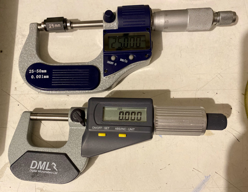

Devo migliorare la precisione del mio lavoro, mi sono quindi regalato due micrometri millesimali.
0-25 mm e 25-50mm.
I risultati si vedranno presto!

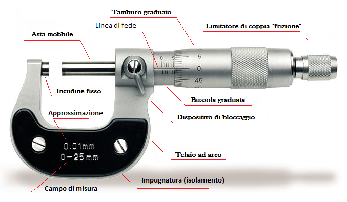

No attenzione, non vorrei ci fosse un malinteso, se mi parli di quadrante ad orologio mi sa che stai pensando ad un calibro, qui si parlava di micrometri, per micrometro analogico io intendo questo in foto, le marche più famose sono Mitutoyo, Tesa, Mahr, ma ce ne saranno altri. Normalmente sono centesimali ma anche millesimali.

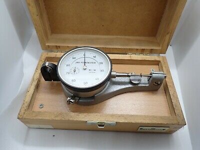

Avendo trovato questo in vendita pensavo che esistesse anche la versione analogica con il "quadrante ad orologio".
In questo caso é un comparatore posizionato sul micrometro?

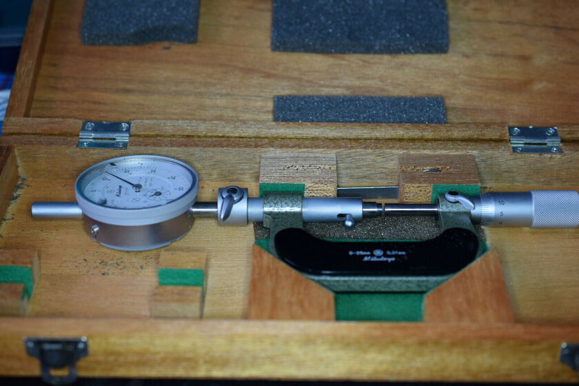

si , esistono i micrometri millesimali con lettura ad orologio .
hanno solo il difetto di essere carissimi , ma precisissimi .
siamo nell'ordine di oltre 300 euro .
ecco un esempio
231395-Vogel-Germany-Feinzeiger-Messschraube-0-25-mm-231395-1.jpg [ 108.5 KiB | Osservato 162 volte ]
questo era un prodotto della borletti ora marchiato vogel .
funziona schiacciando il pulsante a dx sotto il cursore .
adatto a misure ripetitive

Quello che ti ho mostrato in foto arriva fino ai centesimi(0,01mm) e non so a quanto viene venduto.
Se in futuro mi dovessi cimentare a fare un asse del bilanciere, può bastare un micrometro con misura centesimale o per realizzare l'asse devo essere più preciso ancora nella lavorazione e quindi optare per quello millesimale?
Come hai detto tu, va benissimo anche un micrometro analogico, non vado matto per quelli digitali.
Se riuscissi a trovare quello specifico che mi hai mostrato te ancora meglio(vedo che la parte in cui viene inserito il pezzo da misurare termina a cono, in modo tale da poter misurare i pezzi minuscoli degli orologi), ma per iniziare cerco di farmi andare bene tutto :D

Secondo te questo potrà fare al caso mio?

Ho recentemente acquistato un tornio Lorch, con il quale vorrei imparare a fare gli assi dei ruotismi e soprattutto del bilanciere degli orologi da polso/tasca.
Ci metterò molto ad imparare, visto il poco tempo a disposizione, ma spero di raggiungere qualche buon risultato.
Per questo, sto cercando uno strumento di misura con il quale verificare, durante la tornitura, che stia lavorando il pezzo alle misure desiderate. Cercando informazioni mi é parso che il micrometro fosse lo strumento più idoneo a ciò.
A questo punto, giusto per iniziare, quel micrometro centesimale che ti ho mostrato in foto(é un usato venduto a 40€) potrà andare bene per le mie esigenze?

quel micrometro non va bene per le misure su assi ecc .
e' troppo pesante ingombrante . devi poter misurare sul tornio con il pezzo in pinza .
un semplice calibro va benissimo .
