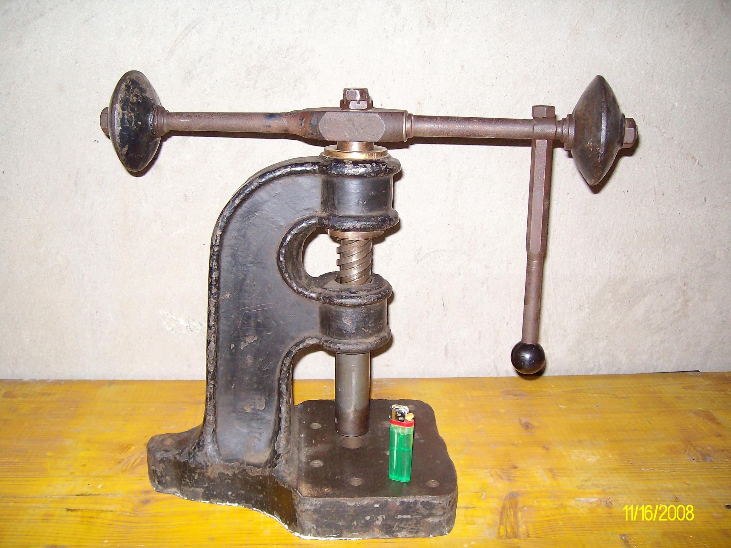

Nel mettere in sezione tutto quello che trovo su macchine e attrezzatura è saltato fuori questo.
Lo ho spostato lo stesso.
Nella prima foto vediamo un bilancere a mano,ovvero una piccola pressa a mono a collo di cigno detta in gergo bilancere per le masse soprastani.
Serve per piccoli lavori,principalmente di trancia,imbutitura,piegatura con la sopposizione di appositi stampi o utensili.

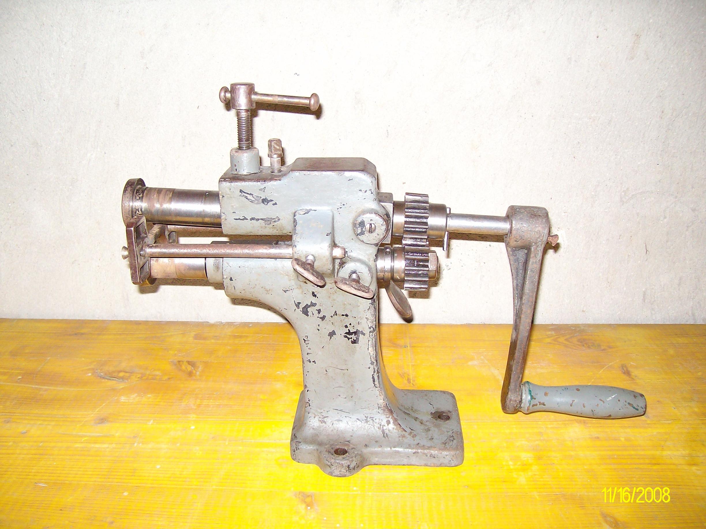

Mentre quella sotto è una bordatrice.
Di solito è corredata da una serie di rulli sagomati.
Serve per curvare i bordi delle lamiere,tagliarli o ripiegarli.viene se sapientemente usata anche per fare bugne a lente su sottili fogli in lamiera.
Esempio la lente di un pendolo.

MessaggioInviato: martedì 31 agosto 2010, 7:25
Messaggi: 1894
Località: lombardia,mantova
per quanto riguarda la bordatrice,posso dire che viene usata da chi lavora il lamierino di alluminio che funge da copertura agli isolamenti termici delle tubazioni in genere.vi capitasse di entrare in una centrale termica di potenza medio-grande è facile trovarne,principalmente si usa per i bordi di giunzione con un rullo a bordo concavo e uno convesso si crea una specie di positivo e negativo da sovraporre,sia per collagamenti longitudinali che trasversali,il tutto viene fissato con viti autofilettanti.se non sbaglio quella in foto monta i rulli da taglio.per il mio lavoro ne ho una elettrica che lavora lamiera zincata dello spessore max di 1.2 mm diciamo che ha un impiego piu "pesante" mentre quella manuale è piu adatta a piccoli lavori come sopra descritto da Pierino e da me.sperando di non avervi annoiato,un cordiale saluto
