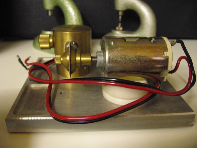

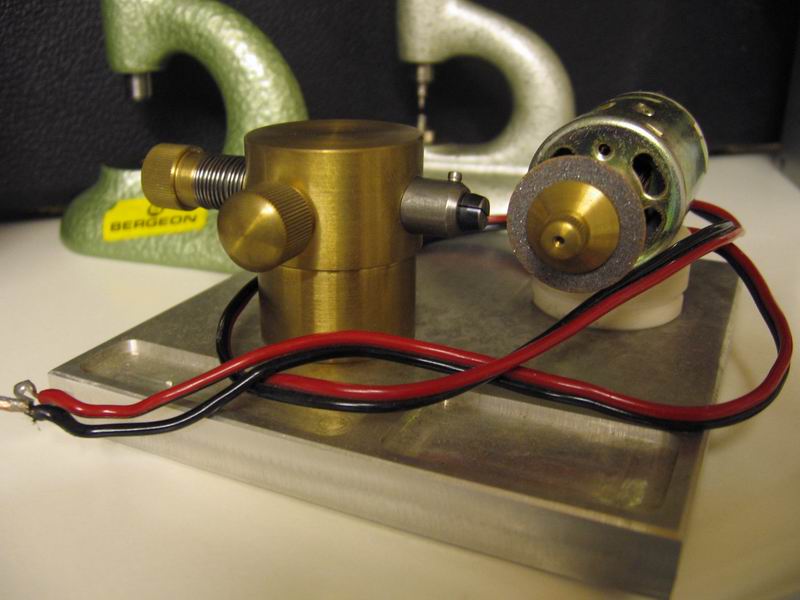

Non trovando il Molfres, qualche anno fa volli provare a costruirmi un surrogato, che devo dire ha funzionato egregiamente fin quando non ho trovato "l'agognato" attrezzo.
Ho usato una pinza per dremel e un motorino a 12V recuperato chissiricorda quando :D , tutto il resto realizzato nella maniera più semplice possibile, con tornio e fresa.
Ciao, Aldo. :D

:grin: bellissima mola!!! comunque il molfres funziona su questo principio...l'hai un pò copiato... :smile:

Propio ben fatta; manca la battuta per il bilancere, ma quella sappiamo che serve a poco anche nell'originale.

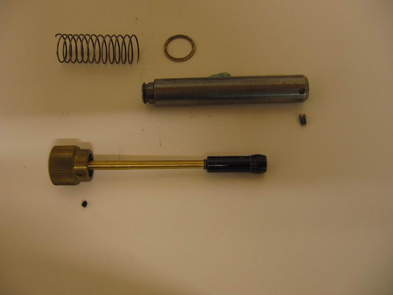

..allego i dettagli, anche la molla avvolta ovviamente al tornio...

Comunque questo attrezzo serve a togliere l'asse del bilanciere per la sostituzione. Si monta il volantino nella pinza dal lato spirare (dopo averla tolta :eek: ) e si consuma il lato opposto quanto più possibile senza intaccare il volantino. Poi con una apposita punzioniera (che era fornita col Molfres originale) si toglie il resto dell'asse.
Spero di essere stato chiaro.
L'inconveniente dell'utilizzo di questa macchina è che l'asse vecchio viene consumato quindi se si ha necessità di prendere misure, va fatto prima. Però è una macchina vantaggiosa a mio avviso perchè il volantino non subisce colpi che lo deformano, come potrebbe essere col solo uso della punzoniera. So che quì si potrò avere qualcuno che mi contraddirà e quindi dico già ora che ognuno può usare il metodo con cui si trova di più e fa il lavoro in modo più veloce e pulito possibile :cool:

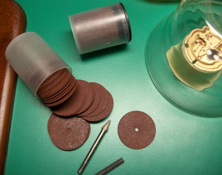

Uso molto di rado la molfres,ma non perchè non vada bene,ma solo perchè preferisco usare il tornio con bulino di vidia.
Gli assi dei miei orologi sono piuttosto grossi e si mangiano la moletta in un attimo.
Dato l'alto costo che avevano non ho mai comperato una mola originale,ho ancora il campione nuovo che mi era stato dato in dotazione,di scorta.Lo tengo come reliquia per ricordarmi come era.
Monto molette non originali,non uso il fermo di fine corsa della macchina ma usando una parolaccia vado a tentoni,nel senso che impiego qualche secondo in più ma elimino la parte di asse in due o tre riprese,controllando dove finisce la molata.
E non mi ha mai tradito.
Anche se non perfettamente centrata,è sufficente muoversi adagio e dare il tempo all'asse di consumandosi pareggiare la moletta.
Per le mole allargo il buco con la lama fatta dal codolo di una punta al vidia,di quelle rotte da orologeria con il codolo maggiorato.
La ho molata da un lato e fatta a cono,in questo modo sbricciolo l'eccesso di mola facendolo ruotare nel foro a mano.
si trovavano facilmene queste molette nei negozi di modellistica,sono un po' più grandi di diametro di quelle del dremel
Leggermente più piccole dell'originale,ma mi trovo benissimo.

Grazie pierino; io come vedi sto usando queste imitazione drimel che vanno via come il pane.
per allargare il foro uso questo cono diamandato che ho destinato solo a questo scopo.
Comunque per mettere in linea moletta con asse da rosicare ho dovuto inserire uno spessore (coperchio di bariletto), come se la mola originale fosse munita di un gradino nella parte centrale.
Ciao.

Quelle molette le uso quasi a kilo anche io,ma sul dremel per la molfres sono di diametro un po' troppo piccole,la sua è decisamente più grande.
Se non lo fà qualche uno prima,posto foto e misure
Ottimo l'idea della diamantata,(Moletta)così non devi nemmeno affilarti la punta
