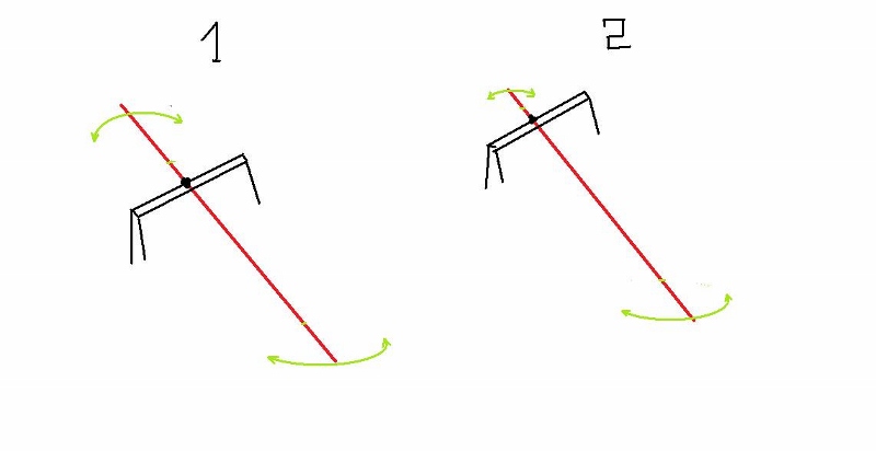

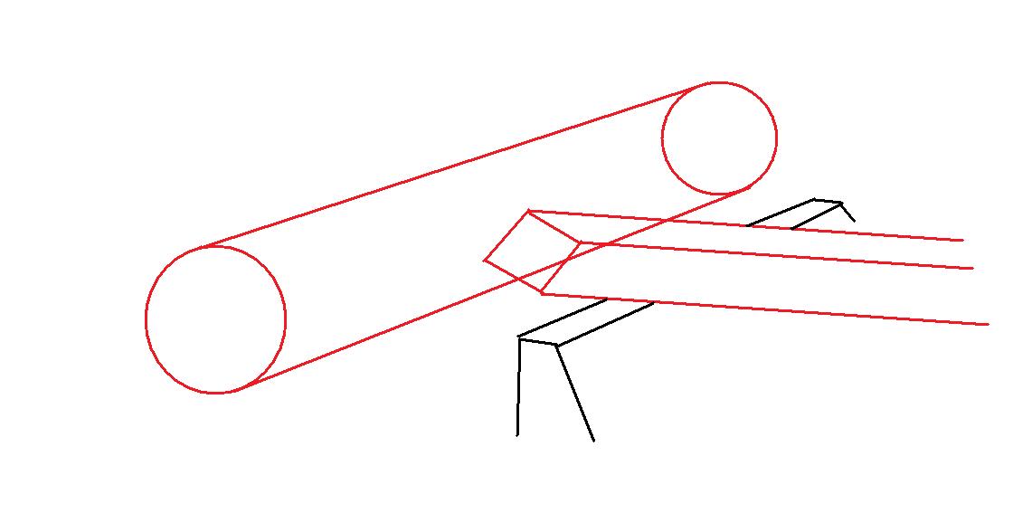

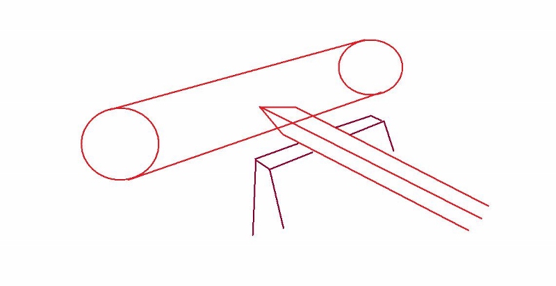

La posizione a rombo in basso, aumenta la distanza tra pezzo e poggiabulino e quindi si allunga anche il segmento dell'utensile tra il punto basculante sul poggiabulino e il suo contatto con il pezzo (aumento delle vibrazioni).
Inoltre, nella posizione 1, ogni movimento eseguito dalla mano dell'operatore, corrisponde un arco di cerchio maggiore dell'estremità dell'utensile, con conseguente aumento di rischio e minore margine di errore.
Ecco cosa intendevo con "complicare le cose", rigorosamente seguito da un punto interrogativo.
Con il rombo in basso il bulino ha maggiore stabilità e scorre facilmente sul poggiabulino a tutto vantaggio di torniture come queste. Inoltre quanto sia vicino / lontano é dettato più que altro dall'angolo del rombo, più l'angolo é acuto e più ci allontaniamo. Come puoi vedere anche dal video di davide il poggiabulino é vicinissimo al pezzo, con lo stesso bulino tenuto in vericale la parte sporgente del bulino aumenterebbe perche il rombo in alto si può stare leggermente più vicini, ma in torniture come questa aumenta anche la difficoltà perché il poggiabulino sarà posizionato più in basso. Questa posizione torna invece molto comoda quando bisogna tornire pezzi molto piccoli con spostamenti minimi.
