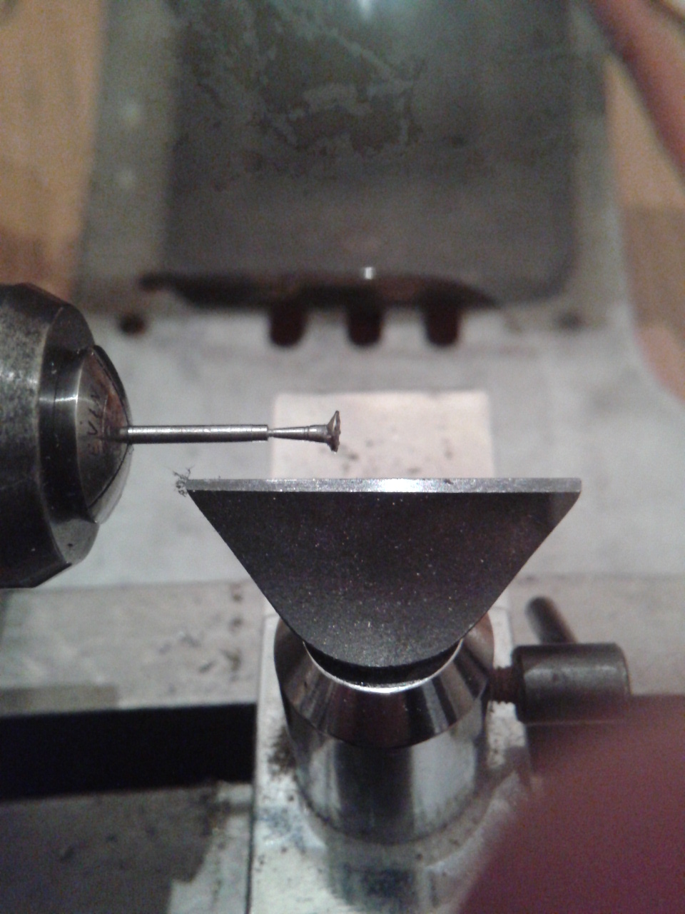

La mia prima tornitura ! Scusate il ritardo :eek:
2014-12-07 23.51.20.jpg [ 332.16 KiB | Osservato 4628 volte ]

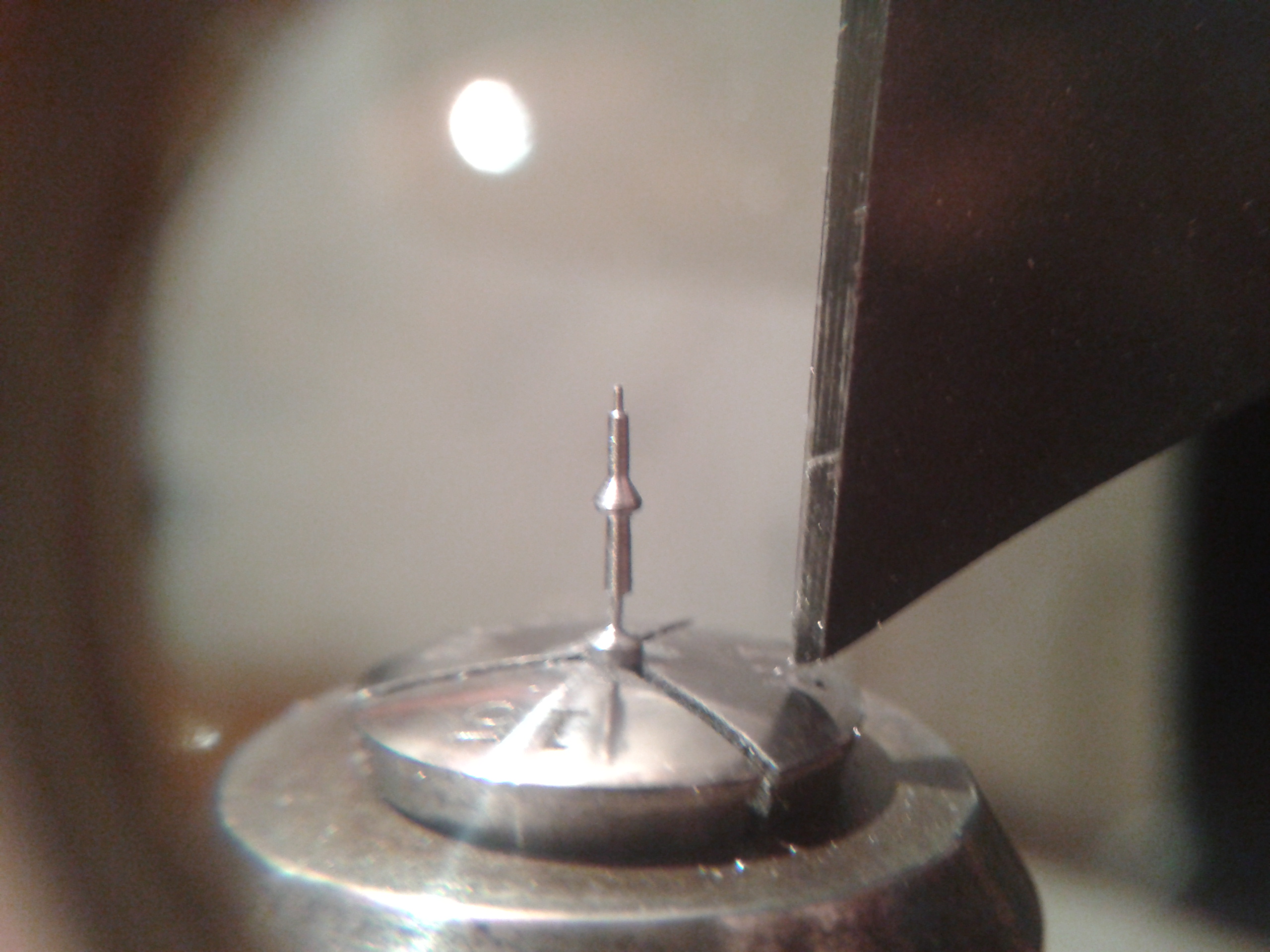

Il mio secondo asse di bilanciere.
misure di fantasia, la matrice è un chiodino da 15.
Bassa velocità, cinghia lenta come insegna Pierino,
bulino da 2,5mm Hss romboidale affilato su disco diamantato e lato piccolo c.ca 1mm affilato a forma quadra.
Uso solo di una lente di quelle sulla base per saldatura con braccetto articolabili e pinze.
2015-01-14 19.25.09.jpg [ 939.94 KiB | Osservato 4574 volte ]

Grazie! Effettivamente sin dalla prima tornitura si inizia a prendere consapevolezza di una serie di cose.
La principale che ho capito per iniziare è che ci vogliono diversi bulini, per forme e misure.
Comunque mi piace molto tornire :-)
