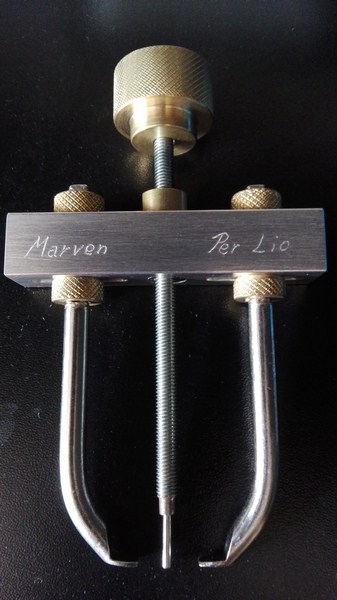

Come promesso ecco la foto dell'estrattore di Marven con dedica, bello arcorpiù dal vivo.
Nel pomeriggio lo proverò e farò sapere le mie impressioni.

Uno spettacolo! :2thumbs:
So che sono in mezzo a "professionisti", ma se posso permettermi, visto la delicatezza delle zampette:
Anzichè scaricare subito tanta forza per poter estrarre usando la vite, meglio prima mettere in forza e dare un colpettino sulla manopola della vite, ma proprio un colpettino, secco e deciso.
Grazie per la foto Lio :2thumbs:
Ciao Vincenzo, questo non è un normale estrattore per pezzi bloccati (quindi di potenza) serve solo a togliere le lancette dalle sveglie e pendole, infatti i braccetti non sono temprati, sono in acciaio inox, la forza che devono fare è minima (si spera), il blocchetto che tiene i braccetti e la vite è in alluminio quindi non adatto a fare molta forza, se hai notato ho messo una boccola d'ottone per la vite così non si consuma l'alluminio 8-)
...e per chi lo riceverà (non ricordo chi lo aveva chiesto, devo controllare): mi raccomando non utilizzatelo su ruote bloccate perchè non funzionerà, si piegheranno solo le zampette 8-)

Veramente dalle foto sembrava un estrattore di alberi motori. ::--oppsszz
La foto "esagerata" mi ha ingannato e vedendo quei piedini avrei voluto tutelare il lavoro dell'amico Mario. :grin:
Sarebbe meglio, quando si pubblicano queste grandi foto, mettere accanto qualcosa che faccia notare le dimensioni naturali. Specie per quelli come me che si devono abituare al vostro mondo mini. :eek:
Ho scherzato naturlamente, era evidente che si trattava di un piccolo oggetto. :2thumbs:

nel pomeriggio ho finalmente provato l'estrattore. Penso che il bel lavoro di Mario potrebbe essere migliorato in tre aspetti:
1) riduzione dell'altezza per renderlo più maneggevole
2) sincronizzazione dell'apertura o scorrimento longitudinale delle ganasce nel senso che dovrebbero aprirsi o scorrere simultaneamente e non in modo indipendente cosa che rende la regolazione scomoda e difficile da controllare
3) infine bisognerebbe dotarlo di puntali di diversa grandezza.
Queste le mie impressioni
comunque un ::-bravo2 a Marven

dimenticavo una quarta osservazione: sarebbe meglio se il puntale fosse collegato a vite al "punzone".

Grazie Lio per le tue impressioni :2thumbs: me lo aspettavo :( e come ho già detto prima, non mi piace proprio, va studiato un nuovo estrattore che abbia una modalità d'uso più semplice e veloce... appena riesco a completare alcune faccende impellenti vedrò cosa posso fare 8-) nel frattempo che aspetto che mi si accenda la lampadina per una idea valida cercherò anche di completare i "ritardatari"
