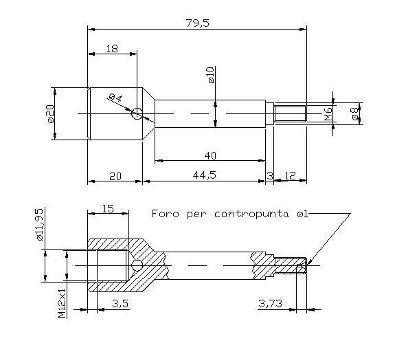

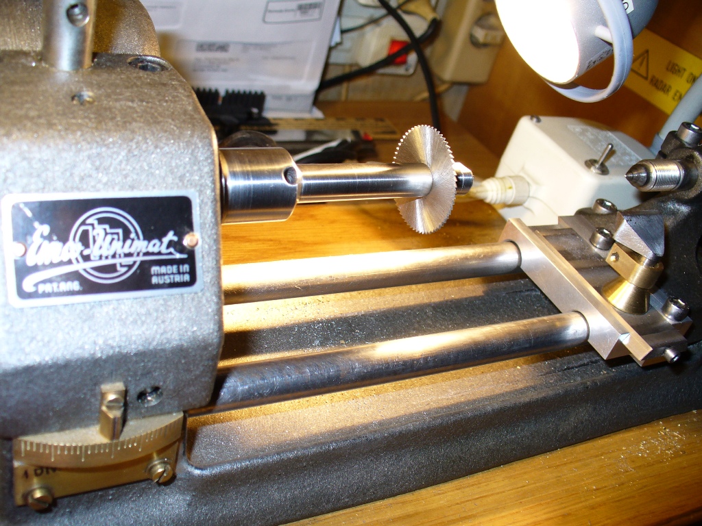

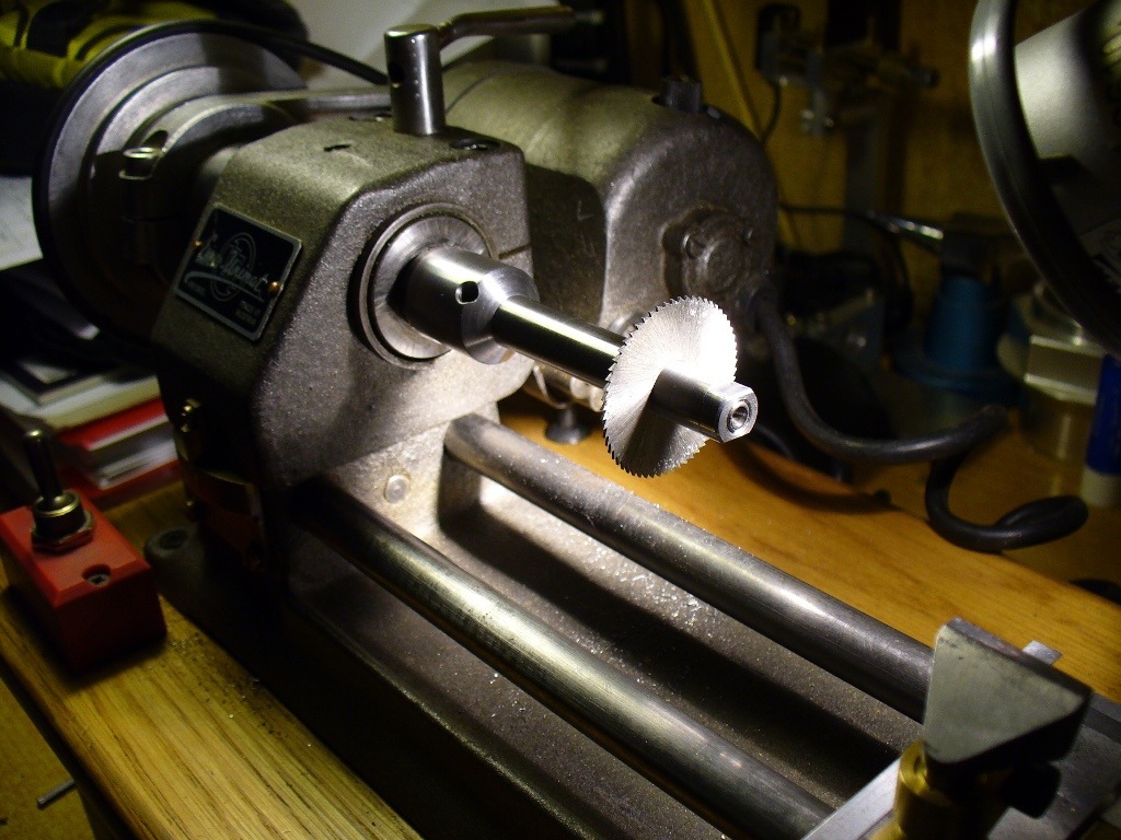

E finalmente dopo lunga doglia, ho partorito il mio albero portafrese!!!!!!
Non è che sia il massimo della precisione (fatto con 3 torni diversi!) ma sicuramente è meglio del precedente tentativo.
Di seguito i disegni per chi volesse cimentarsi:
Noterete che manca il disegno del dado di serraggio della fresa, purtroppo quello l'ho improvvisato riciclandolo dal precedente albero.
Ora non mi manca che costruire la tavola........se tanto mi da tanto, ci aggiorniamo per Ferragosto!!!!!

Molto bello Maurizio,
sembra essere molto solido.
Per la tavola non cercare scuse :smile: io l'ho costruita in circa 1 H (si inserisce al posto del ventaglio poggiabulino).

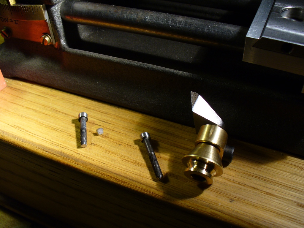

Il problema non ce l'avevo (nel frattempo risolto) tra ventaglio e il suo supporto, ma tra il supporto e la base a coda di rondine.
Ti allego un'immagine cosi capisci:
Nella versione 1.0 (a sinistra), avevo interposto tra la vite di serraggio e il supporto un pezzetto di tondo in nylon per evitare che stringendo potessi ammaccare l'ottone ed incastrare il supporto nel foro.
Ma per quanto potessi stringere la vite, il supporto non era mai bloccato fermamente e ho ragione di credere che le troppe volte che l'utensile mi prendeva sotto erano dovute a questo problema.
Ora, con il prossimo uso della fresa circolare e la tavola, penso che il problema si sarebbe potuto evidenziare in tutta la sua gravità con il rischio di fare danni.
Come vedi, ho risolto tornendo un incavo a V alla base del supporto e tornendo con ugual angolo l'estremità di una vite.
E' vero che serrando la vite, l'ottone si ammacca, ma lo fa dentro la V impedendo l'incastro del supporto ventaglio nel suo foro.
Tra l'altro, in questo modo basta serrare molto poco affinché il supporto sia bloccato saldamente e con sicurezza non potendosi ribaltare.
Comunque ricordavi bene, all'inizio ho avuto problemi con il serraggio del ventaglio sul supporto, per quanto potessi stringere la vite del collare, il ventaglio non era mai saldamente serrato........poi a forza di stringere, evidentemente il collare si è deformato e ora basta una stretta ragionevole per serrare saldamente il ventaglio.
Tra supporti e ventagli, spero di essere stato chiaro.
Però a me sta venendo in mente un'altra cosa per la tavola..........
UN SALUTO :hallo:

Ciao Maurizio, hai dovuto alzare la testa dell'emco per poterlo utilizzare come sega? Grazie un saluto
Michele
Chi ha tempo, non perda tempo
Re: primi passi verso la tornitura
MessaggioInviato: lunedì 4 marzo 2013, 19:31
Messaggi: 2814
Michele
No Michele, non ho dovuto alzare la testa, la fresa è molto piccola, ha un diametro di soli 30mm.
Però qualsiasi cosa Tu voglia fare con l'EMCO, tieni sempre a mente che tra le guide e il centro del mandrino, hai a disposizione solo 42mm!!
Infatti per realizzare il poggia bulino ed avere un minimo di regolazione in altezza del ventaglio, qualche parolaccia l'ho tirata giù per farci stare tutto entro i 42mm!!!
UN SALUTO :hallo:
