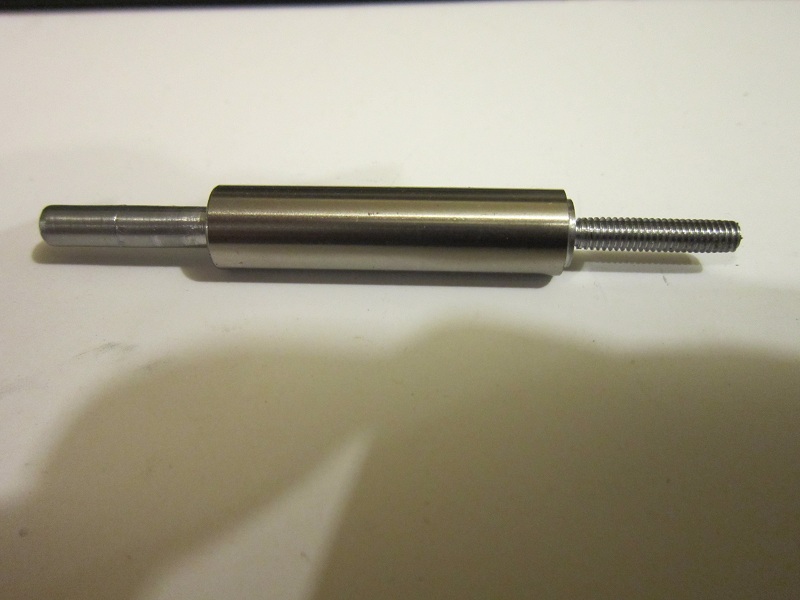

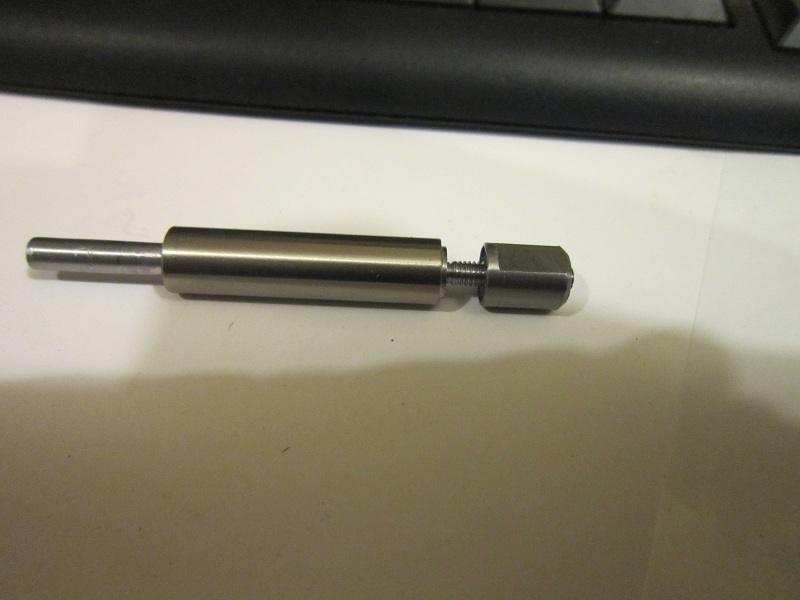

Con lo schizzo di Pierino ho provato a fare il porta fresa.
premetto che non avendo a disposizione il mandrino autocentrante del Lorch ho dovuto sbozzare alcune quote da 10 mm a 7mm (volore max delle pinze) con un tornio più grande.
Fasi di lavorazione
Dovro costruire anche il tavolino per questo chiedo a Pierino le dimensioni di massima.
Ciao a tutti
Riccardo (400 day)

Bello Bello Riccardo,
anche a me manca il mandrino autocentante per il tornio da 8mm, quindi mi sa che lo realizzerò tutto sull'altro tornietto (l'emco, usando il carro a croce).
MessaggioInviato: sabato 29 dicembre 2012, 22:35
Carissimo Cristian
Stò preparando la realizzazione,del manufatto senza mandrino.
Mi serve ancora tempo.
con tutte le spiegazioni,che serviranno anche per fare il banchetto.
Se volete realizzarlo con altro tornio,ricordatevi solo di lasciare maggiorato il diametro 8mm , portarlo a misura,sul tornietto,chiuso con la pinza da 5 e supportato dalla contropunta.
solo così si potrà garantire un'ottima centratura della lama.
Altrimenti,serve farlo in un pezzo unico senza ripresa.
Se la lama circolare,non girerà quanto più centrato possibile,sarà difficoltoso lavorarci a mano sopra.
Un caro saluto
