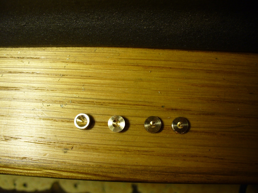

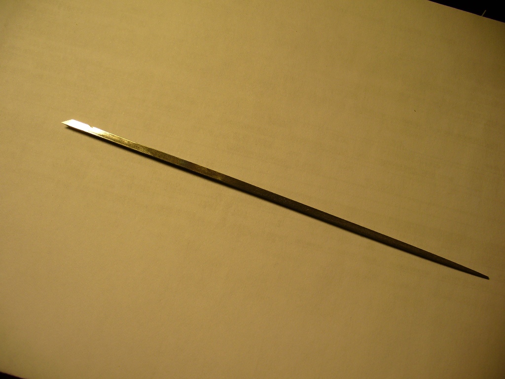

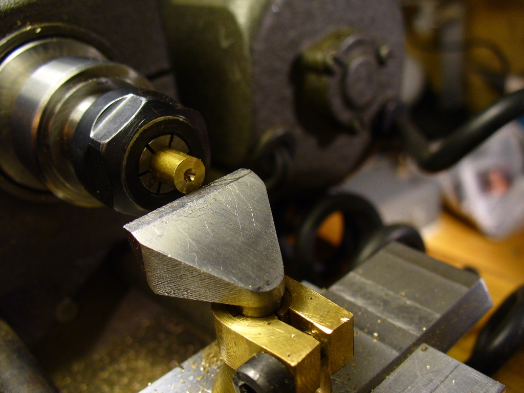

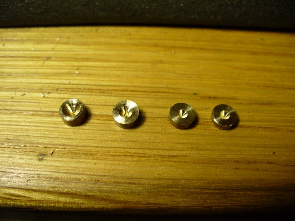

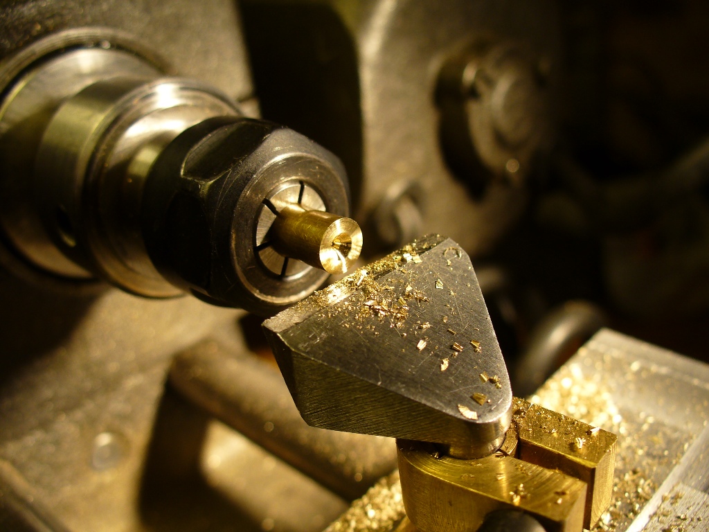

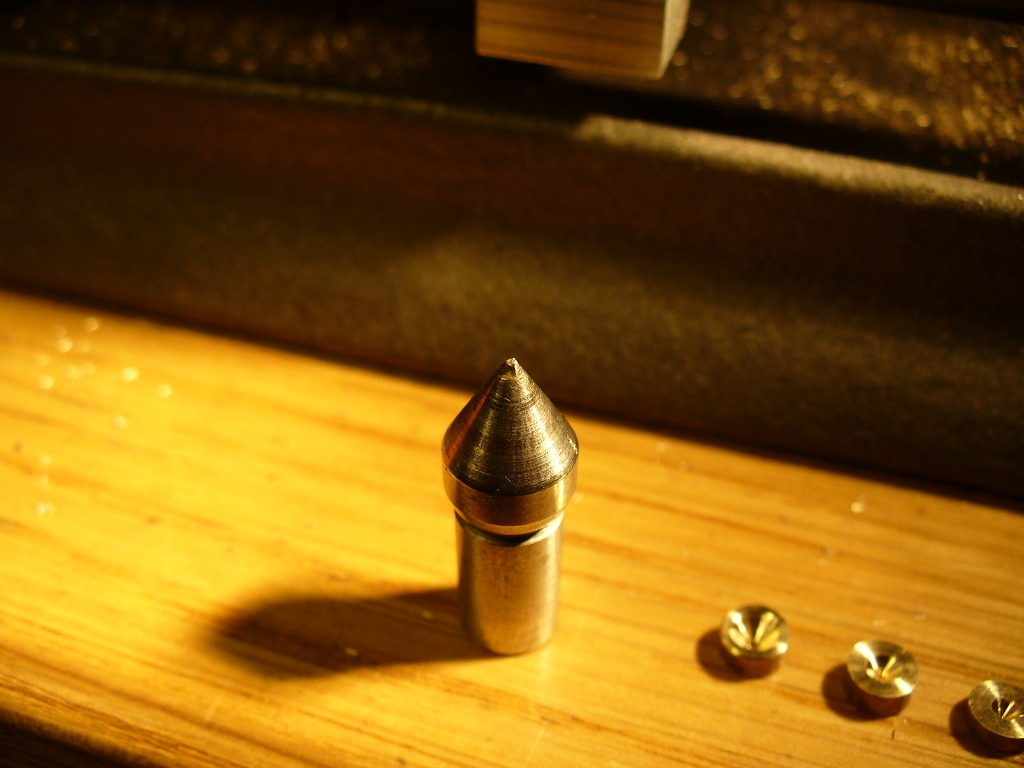

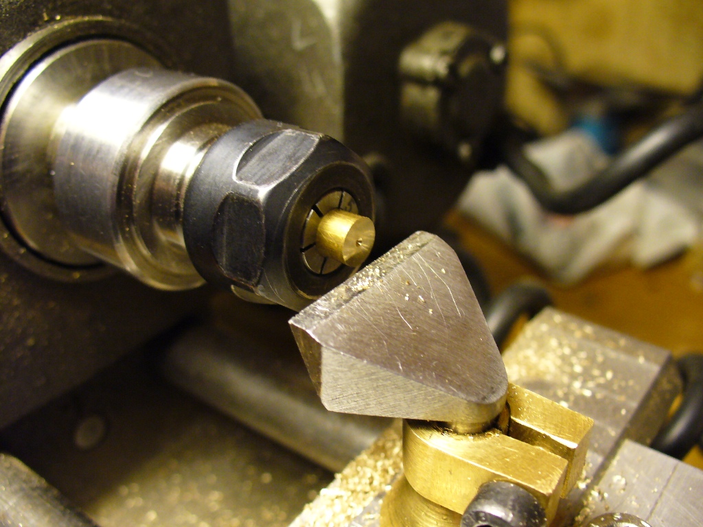

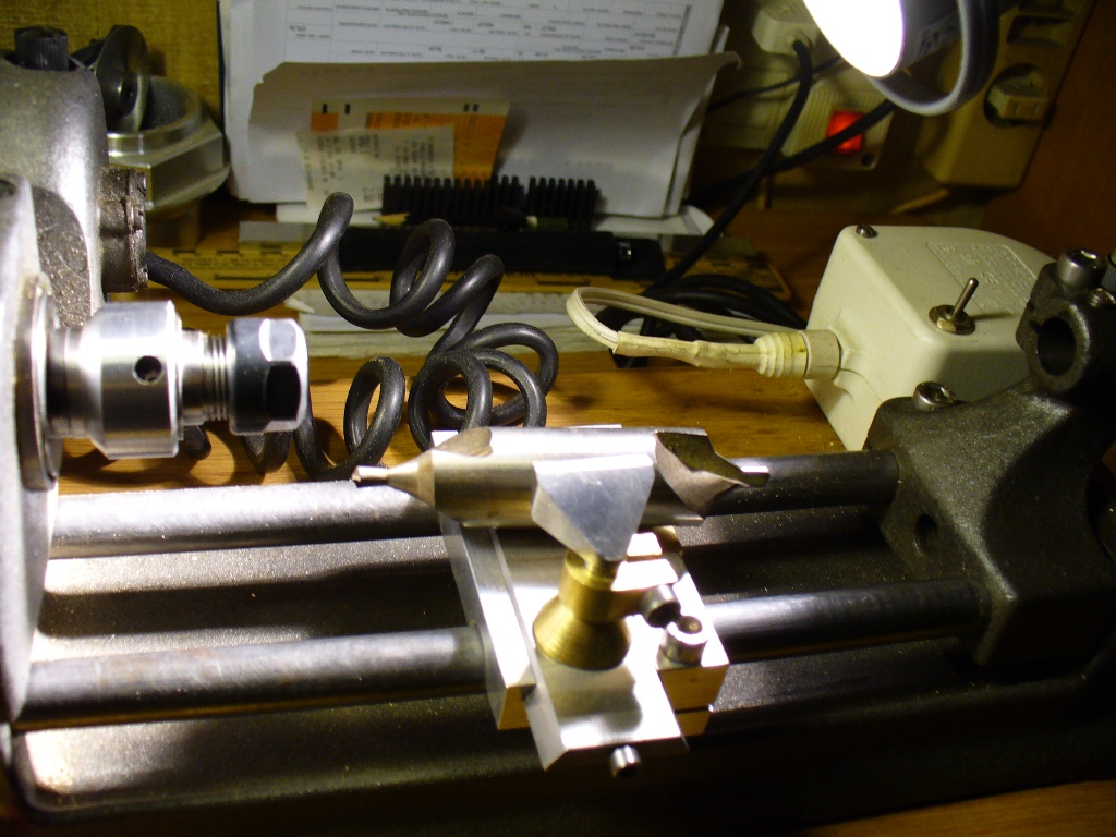

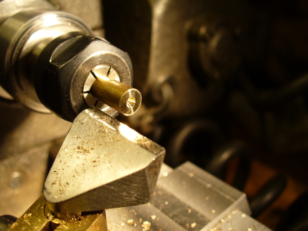

Di seguito le immagini dei centrini da me realizzati.
La tornitura in se, non ha presentato problemi, rimane il fatto però che non sono per niente soddisfatto.
Non ho voluto modificare l'affilatura dei bulini fin qui usati, per cui ne ho fatto uno ex novo adatto allo scopo, sfruttando il codolo di una lima ad ago quadrata.
Solo che la lima è ancora buona e non me la sono sentita di tagliarla, tant'è che per tornire il centrino, sono andato a finire con la punta della lima dentro il cannotto della contropunta limitandomi i movimenti..........salvo poi rendermi conto, mentre ripulivo il tornio, che avrei potuto indietreggiare ancora con la contropunta di un paio di centimetri.
Quello che ho notato è che se facevo un cono molto piccolo, riuscivo ad evitare che si venisse a formare il "contro cono", se mi allargavo, inevitabilmente si formava e per eliminarlo ho dovuto seguire i consigli di Pierino e spingere con la punta del bulino sino a formare una cavità cilindrica.
Tra l'altro con l'EMCO, pur adottando la rotazione contraria (con la cinghia), non riuscivo a vedere cosa stavo facendo in fondo al foro.
Di seguito alcune fasi e tentativi di tornitura
E questi i risultati finali
Si nota chiaramente sui due coni più grandi la tornitura cilindrica per rimuovere il "contro cono"
Inoltre non ho potuto stabilire con precisione se l'angolo del cono era giusto o meno, con la contropunta in queste condizioni, mi è risultato difficile:
Per cui uno dei prossimi lavori da mettere in cantiere è la rettifica o la costruzione ex novo della contropunta.

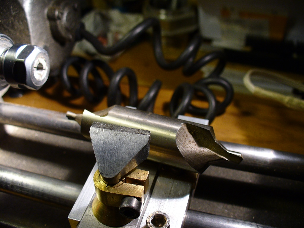

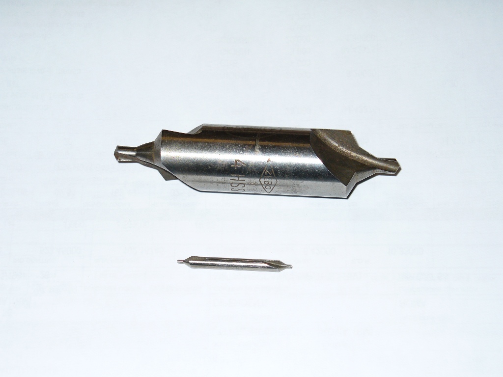

Volevo però cogliere l'occasione per farvi capire l'importanza di un centrino ben eseguito, descrivendovi come è fatta e perché una punta da centro.
Già il fatto che si sia inventato un utensile fatto apposta per fare i centrini, ci fà capire quale importanza si da a questa fase di lavoro.

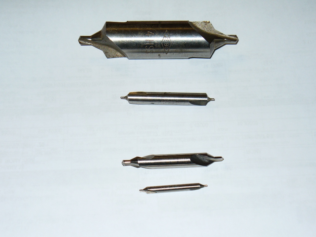

Ne esistono di due forme e di diverse dimensioni, nell'immagine, la punta da centro appena vista (usata chiaramente solo come soprammobile), con la più piccola che ho a disposizione:
Queste di seguito sono le componenti principali di una punta da centro:
Innanzi tutto c'è una parte cilindrica affilata all'incirca come una punta da trapano, molto corta e rigida che non flette assolutamente.
La parte cilindrica, serve ad accogliere la punta della contropunta (perdonate il gioco di parole), in maniera tale che se è rovinata come la mia o presenta delle ammaccature anche impercettibili, non influenza la centratura del pezzo in lavorazione.
Tra l'altro il diametro della parte cilindrica, definisce la grandezza della contropunta, pertanto acquistandole ci si riferisce a quel diametro (1; 1,5; 2; 2,5mm ecc.)
C'è poi il tratto conico a 60° che realizzerà la parte ad effettivo contatto tra pezzo e punta.
Ed infine il tratto che serve a realizzare quello che è definito "smusso di sicurezza".
Lo scopo dello smusso di sicurezza è quello di evitare che un eventuale urto e conseguente ammaccatura, vada a rovinare il cono a contatto della contropunta (o punta a seconda dei casi) non permettendo la rotazione in centro del pezzo in lavorazione.
Come vedete, si tende a prendere tutti gli accorgimenti e le precauzioni affinché sia assicurata la perfetta esecuzione del cono e se ne preservi l'integrità.
Esistono anche le punte da centro in cui non è prevista l'esecuzione dello smusso di sicurezza, l'altra forma a cui mi riferivo.
Di seguito il confronto tra i due tipi:
Spero che le informazioni che vi ho dato, abbiano suscitato il vostro interesse, altrimenti me ne scuso se vi ho fatto perdere del tempo!!!!
UN SALUTO :hallo:

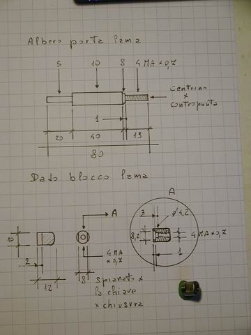

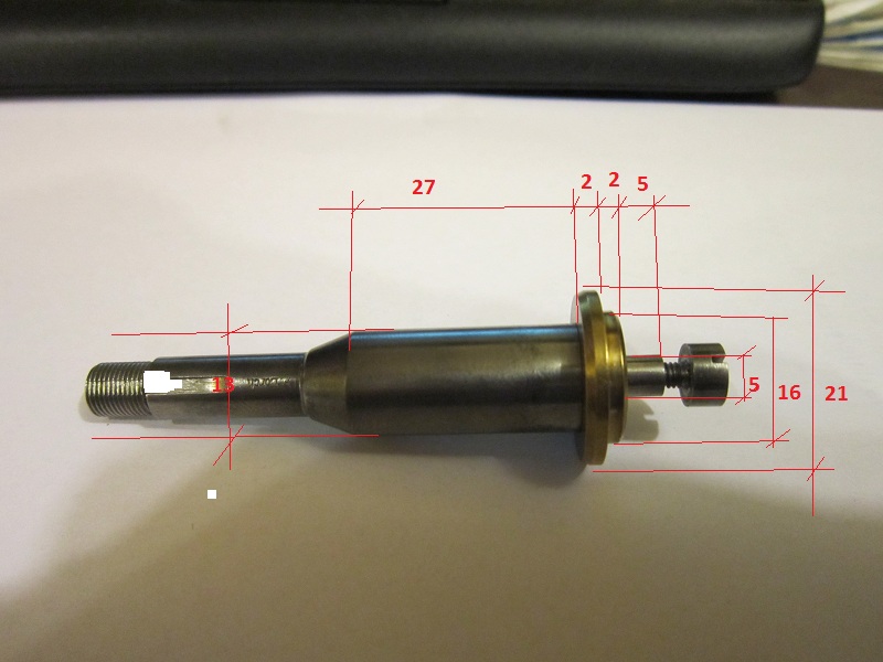

Carissimi Amici
Mi sono parzialmente arenato,causa la complessità di potervi fare svolgere lavorazioni senza obbligarvi,all’acquisto di parecchia attrezzatura.
Per cui vedremo nel possibile,quella reperibile e in alternativa il fai da te.
Sempre nella sentita speranza di esservi utile.

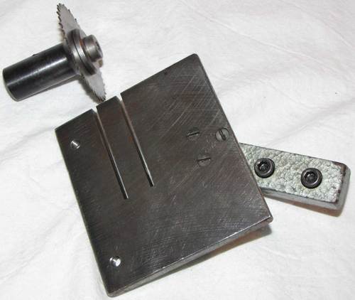

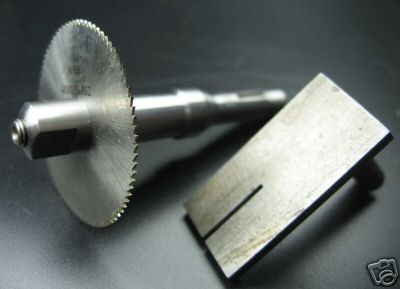

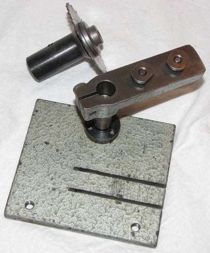

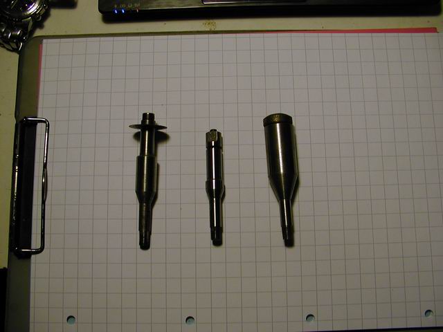

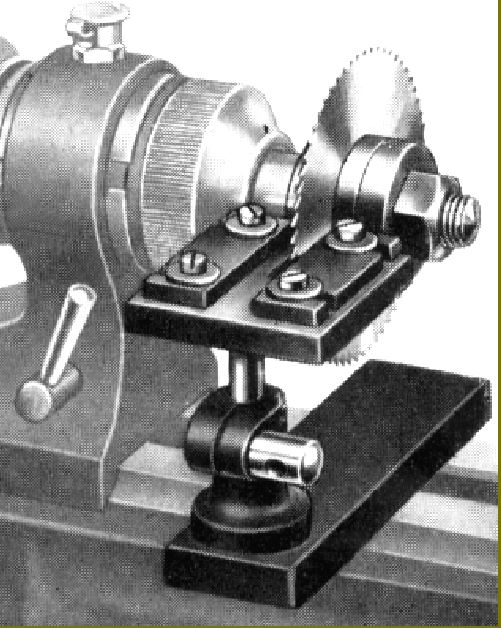

Ora vedremo il tornietto da orologeria,trasformato in un piccolo tavolo da taglio,adatto anche a limare o eseguire piccoli particolari,anche in acciaio.

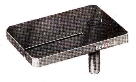

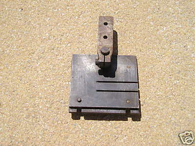

Il tavolino,di appoggio e guida,viene inserito,nel portapoggiabulino.
Chi non avrà l’albero,per la lama circolare,potrà farselo,seguendo il lavoro di seguito poi presentato.Come il tavolino.
Indispensabile la pinza per il diametro 5mm,che sarà quella che più utilizzeremo anche per altri attrezzino che via,via faremo.
Un esempio del tavolino,in fornitura.
Idem per Emco

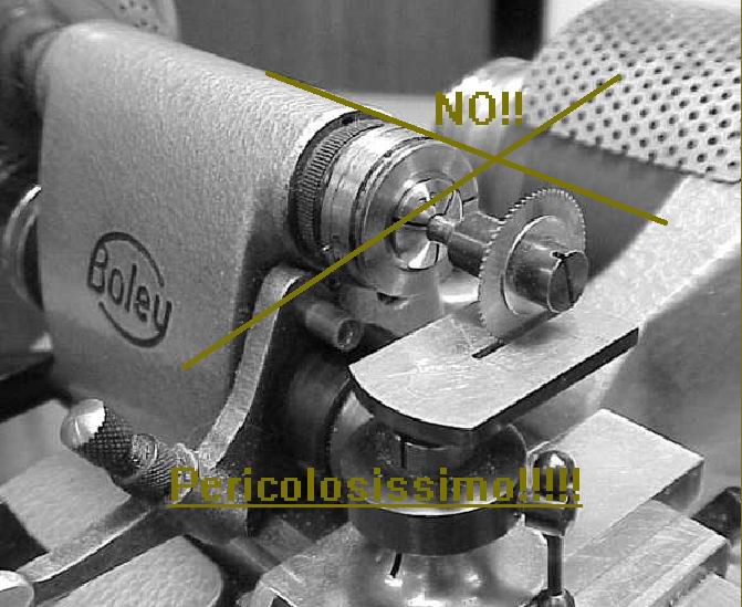

Un primo importante avviso,lo vedremo meglio nel dettaglio,ma dato che c'è sempre chi vuole anticipare i tempi.........
Come non deve MAI ESSERE MONTATA LA LAMA E IL TAVOLINO
Ora proseguiamo.
Per questo però indispensabile almeno acquistare una lama circolare,in acciaio superrapido.
Di cui le famose Propeller

Vi consiglio le Propeller ,se non siete informati bene su altro,in quanto sono certo della qualità, avendole usate da tutta la vita.
La lama che interessa maggiormente noi è la 30 x 0,7 64Z, foro centro lama 8mm
Non è fondamentale,ma per lavori piccoli,sufficientemente grande,da essere montata su un attacco di riporto,e non eccessivamente fine da rompersi con facilità.
Il diametro,esterno,mediamente piccolo da non forzare troppo su di un piccolo tornietto.
Passiamo infine all’attrezzatura.
Il portalama:
Quelli di serie ,simili agli originali,avendo l’attacco a forma di pinza da 8mm non necessitano della contropunta,in quanto sono sufficientemente massicci.
Se vi è chi vuole le misure per costruirseli,non ha che da chiedere,noi in esempio ne faremo uno più semplice,con attacco per pinza diametro 5mm
Alcuni esempi:
Il nostro campione in scarabocchio
Segue :
Come invece lo realizzeremo,Vi consiglio di aspettare,per non trovarvi un pezzo che non è OK
Il materiale da procurare è un tondino in ferro,o meglio un pezzo di barra di AVP (acciaio al piombo)anche recuperabile con facilità da una stampante guasta.
Per il materiale AVP e acciaio al piombo al carbonio,ho raggiunto un accordo con la ditta Gambino di Torino.
La quale potrà su ordinazione spedirlo,previo accordo personale in piccole quantità.Se vi presenterete,come forumisti di orologiko,dovreste avere un trattamento agevolato. Se dovreste avere,difficoltà fatemelo sapere,perchè è un amico.
Probabilmente non avrà l’assortimento prima di metà gennaio,causa la chiusura per festività ed inventario,delle trafilerie e magazzini ingrosso.
Sconsiglio acciaio,per la difficoltà di lavoro,e poi per la sua durezza,che alla fine,ci complica solo la vita.Sopratutto nella filettatura.
In quanto il manufatto è correttamente dimensionato allo sforzo a cui dovrà essere sottoposto,se montato come verrà spiegato.
Necessita altresì,per la filettatura,sia il maschio che la filiera da 4 mm Ma passo 0,7
La scelta della filettatura,da 4 mm è per ragione tecnica,in quanto con una modifica aggiuntiva che faremo,in seguito,ci permetterà di montare sullo stesso albero,diametri di frese con fori più piccoli del 8mm .
Se no poteva comodamente essere fatto anche da 5Ma.
Un salutone
Ps Lo scopo di questo attrezzo,oltre a dimostrare a cosa serve e quindi ampliare la conoscenza della versatilità del tornietto da orologeria,(per chi non lo conosce),è anche legato al proseguo dei lavori.
Senza gli attrezzini che ci faremo,in seguito,usando anche questo elemento base,non srà possibile eseguire ad esempio un corretto impiantamento di un perno.
Ho personalmente scelto una strada un po' lunga e tortuosa,ma penso che lo scopo principale,sia divertirsi,imparare,ma sopratutto riuscire a fare correttamente le ripararzioni.
Se vi necessitano spiegazioni ulteriori,non avete che da chiedere e se in grado,ben felice di rispondere.

Car Piero,
Ammesso di aver capito, mi sono trovato fra gli accessori questo pezzo:
Serve forse per accettare le frese?
Riccardo (400 day)
