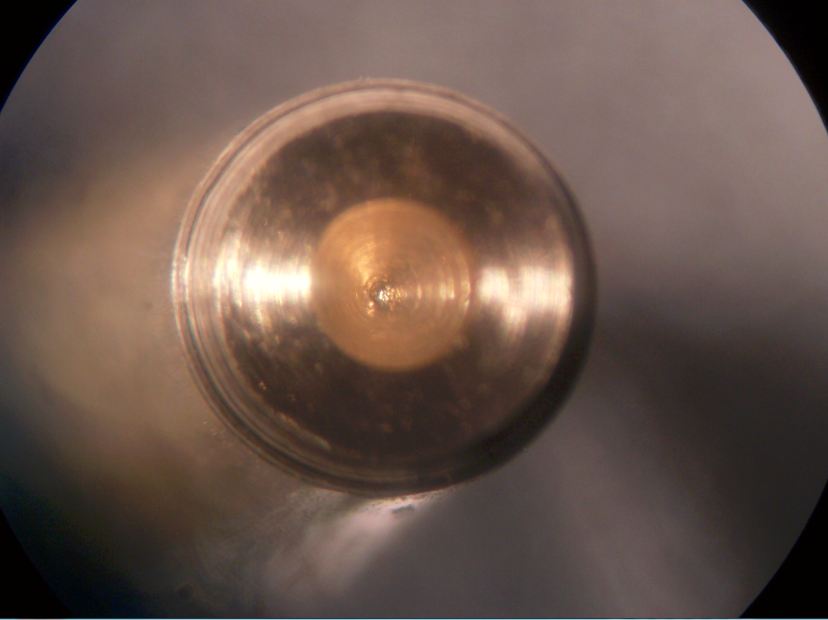

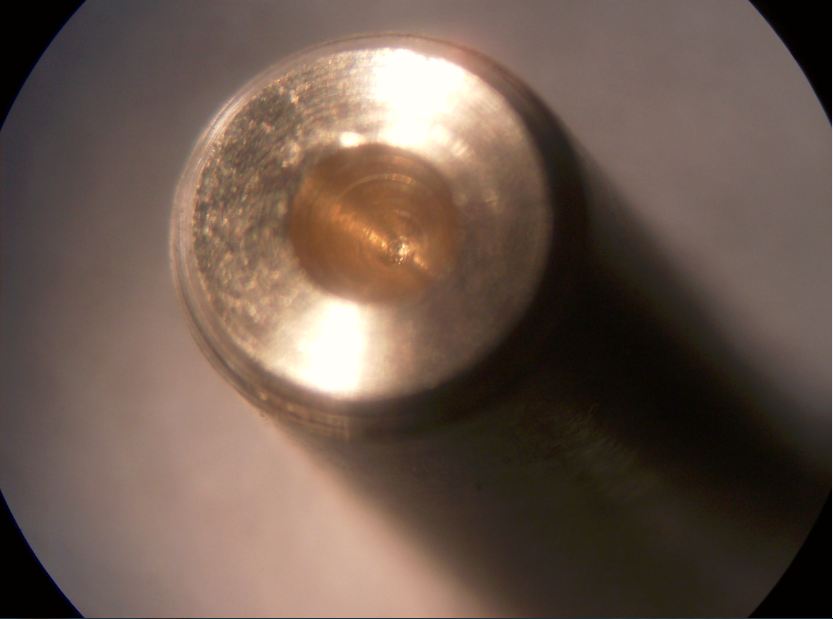

eccomi qua anch'io con il mio centrino:
domani arriverà il video.

MacGyver ha scritto:
Ho scoperto il sistema per "aggiustare" il centrino nel caso i suoi bordi abbiano un angolo maggiore di 60 gradi: basta asportare dalla testa del pezzo quel tanto di materiale sufficiente a ridurre la profondità del cono e, quindi, il suo angolo, fino a che il cono della contropunta calzi giusto. Inoltre, accenno il centrino col bulino munito della losanga con angolo di 47 gradi e lo realizzo col bulino più piccolo che possiedo (sezione: 08 x 08 mm). Viene perfetto!
Domani le immagini. Ciao.
Carissimo Ignazio
Se hai fatto un cono,e le pareti sono in sezione un triangolo equilatero,il cui vertice ha una angolazione superiore ai 60° riducendo il triangolo,mantieni,l'angolazione ciucca.
Non cambi l'angolazione dei vertici.
L'errore non varia,diventa solo più difficile da vedere.
Serve imparare a farlo piccolo e acuto.
Oggi potete scegliere il diametro e quindi fare quello che volete.
ma lo scopo è capire.
Quindi prepararsi anche ad un pernetto piccolo.
Al solito il mio è un consiglio.
Un salutone

Carissimo Ignazio
la questine.è sulla precisione del lavoro.
Se la contropunta chiude,il pezzo resta in sede.
Se la contropunta lavora sulla punta,oltre che si rovina,il pezzo non è fermo e taloccia.
Con la mascherina,dovrebbe essere più facile,almeno io ci sono sempre riuscito.
Non deve toccare la punta,per sicurezza è meglio dei due fare il cono più stretto,o un fondo più profondo rispetto al cono,come ho fatto vedere nel mio disegno.
Un caro saluto

Carissimo Ignazio
Per poter controllare se il centrino copia,bene,dovresti smontare la contropunta,e provere dentro.
Se vedi che non ha gioco,ma prende bene,è OK noi dalle fotografie,seppure molto belle,non riusciamo a vederlo.
Un caro saluto
