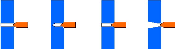

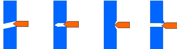

Ora iniziamo con la preparazione del centrino.
Per questo ci è utile un bulino a losanga ben affilato,ma molto appuntito,ovvero anche acuto
Quindi con un rombo molto allungato,sotto avete un esempio di gradazione
Lato affilato,rombo in alto per la misura
Continuamo pure con un pezzetto di ottone,lo scopo di questo esercizio,sarà fare il centro,bello a cono interno,appuntito e senza il fastidioso controcono.
Per cui vi consiglio di ripeterlo più volte,fino a che siete riusciti ad avere la ragione sul pezzo.
Per questo,vi consiglio la rotazione al contrario,lavorando sul pezzo dalla parte opposta al centro ed il tornio con rotazione oraria.
Per gli Emco se non si ha la rotazione,invertita,potete incrociare la cinghia.
((Se volete,posso anche indicarvi come,smontando il motore,è possibile aggiungendo qualche filo per avere ambedue le rotazioni,con un semplice interruttore deviatore in aggiunta.))
La rotazione,invertita,permette di vedere bene il fianco che avete in lavorazione.
Lo scopo è ottenere una cosa così.
Se invece,continua ad uscire questo

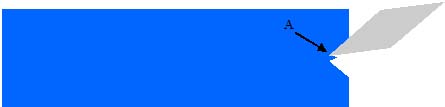

,soprattutto all’inizio che non si è pratici,un mezzo per eliminare questo conetto interno che ci porterebbe fuori la centratura immancabilmente,è quella di puntare la punta del bulino,tra l’intersecarsi dei due vertici,
punto A
Ed ottenere in qualche modo questo.
Sicuramente è una soluzione di ripiego,si può solo fare se il centrino,anzi meglio il diametro del manufatto lo consente.
Ma siamo qui per imparare e serve qualche licenza poetica.
Attenzione,però,perché per un brevissimo tratto,vi trovate la punta del bulino che opera al contrario.
Se non chiaro………………..

pierino ti seguo attentamente in questa operazione
ma non riesco a capire bene la differenza della rotazione oraria .
per chi e' abituato a lavorare normalmente potrebbe creare confusione , anche se si usa solo per eseguire un centrino
MessaggioInviato: giovedì 20 dicembre 2012, 10:53
Grazie Piero per il nuovo esercizio.
stasera tempo permettendo proverò a cimentarmi con il centrino.
Prima che sia troppo tardi ne approfitto per postare la nuova colonnina rifatta secondo le misure date da Piero:
come sempre ecco il filmato con tempi bibblici:
http://www.youtube.com/watch?v=0OZLDCNG ... e=youtu.be
MessaggioInviato: giovedì 20 dicembre 2012, 12:54

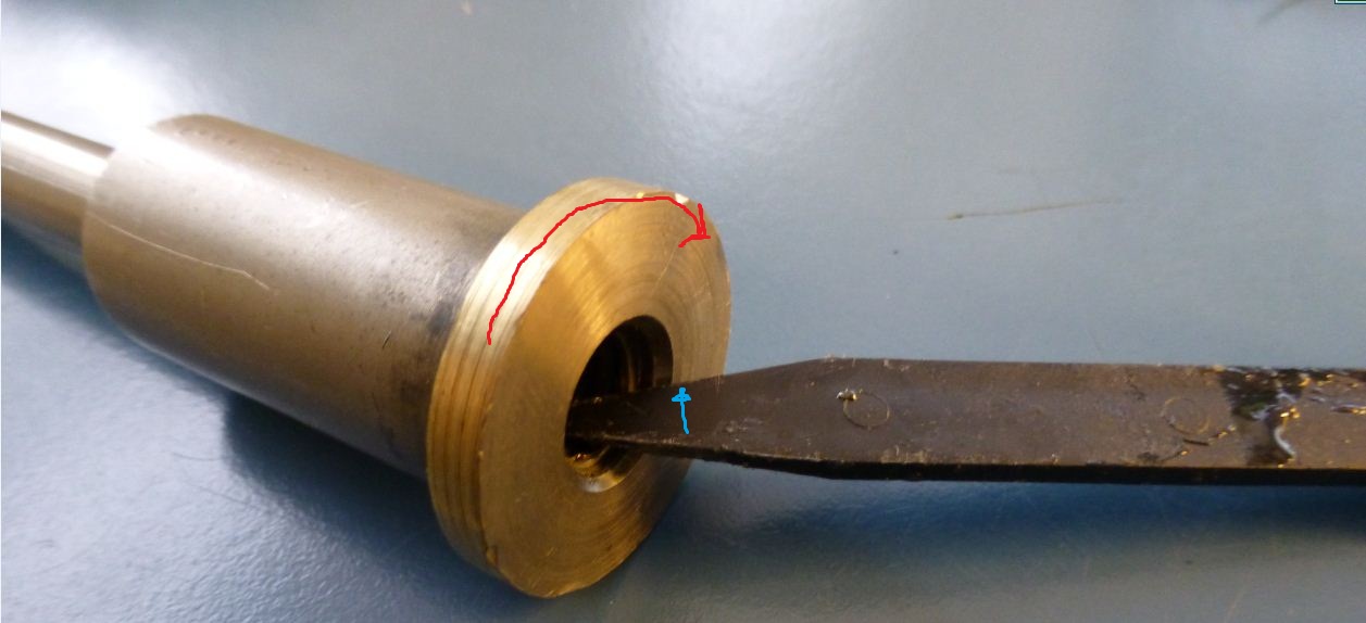

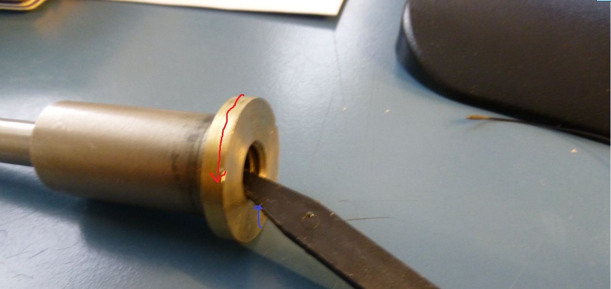

ciao Mariner,
provo a risponderti io, cosi al massimo Pierino potrà tirarmi le orecchie.
La rotazione oraria (contraria a quella che normalmente utilizziamo) ti permette di lavorare sull'lato opposto a quello normale, permettendoti nella tornitura di un interno di avere una visuale migliore.
nelle foto seguenti immagina che il pezzo di plastica nera sia il bulino, la freccia rossa indica la rotazione, mentre quella blu il lato del bulino che taglia.
Rotazione normale (antioraria):
Rotazione inversa (oraria)
come vedi la rotazione inversa ti permette di vedere meglio, ed il bulino viene comunque "spinto" pontro il ventaglio.
MessaggioInviato: giovedì 20 dicembre 2012, 14:47
Carissimo Mariner
La spiegazione dataci dal buon Cristin,non fà una grinza,Bravo!
Io anche nella tornitura con il carro croce,uso moltissimo,la rotazione inversa,E non solo per questo motivo.
Mi succede,molte volte di dover fare lavorazioni di bassofondi,interni.
Questo,anche con la tornitura tradizionale,ti consente di non dovere cambiare troppi utensili,ma ti permette ad esempio di lavorare,con il medesimo che usavi da esterno.
Nella tornitura manuale,lo si fà per la possibilità di vedere meglio,in quanto la misura èdata dall'occhio.
Invece con il carro croce,non dovere cambiare utensile ti permette di usare il nonio,sempre con il medesimo Zero.
Un salutone

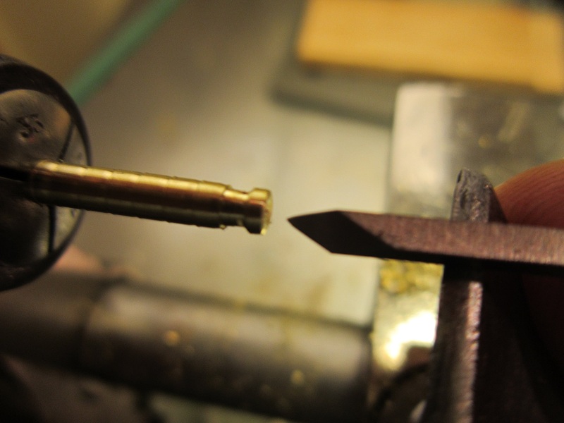

Ho provato a fare i cenrtini.
Sagomato un bulino come suggerito; piccolo (sez. 2 x2 ) rombo molto acuto.
La foto mostra il bulino, mentre la distanza del poggia bulino e fittizia.
Il risultato su due prove. Rotazione contraria del mandrino e rombo nella posizione della foto.
Ossevazioni: poche difficoltà ad impostare il centro, qualchè incertezza nell'aumentarlo. (foto al microscopio 10 x)
Riccardo (400 day)
