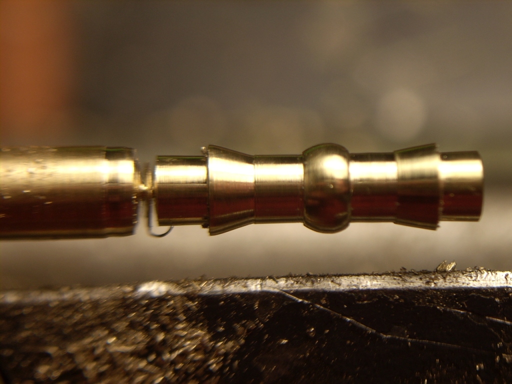

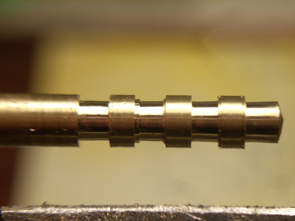

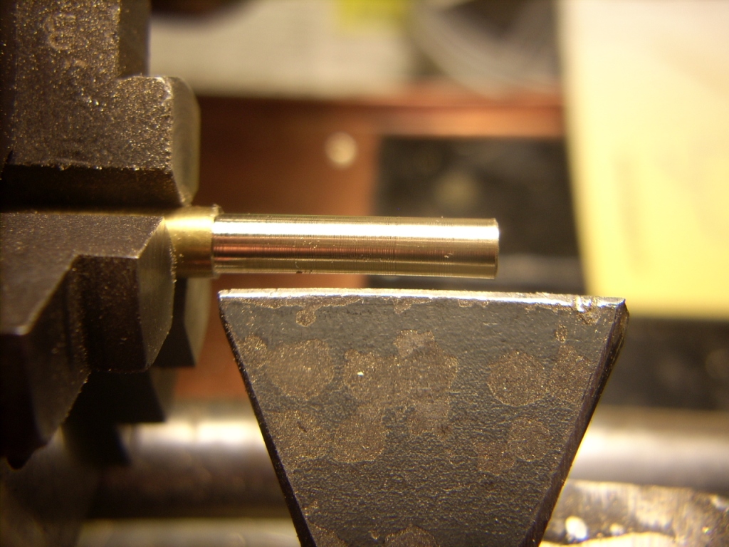

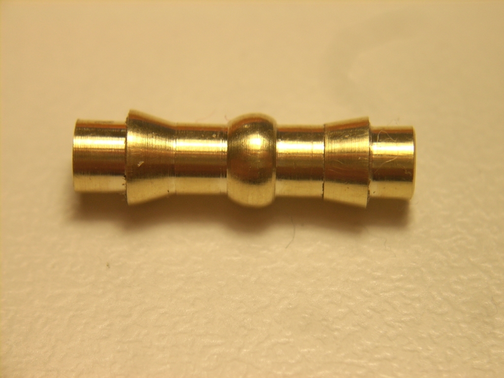

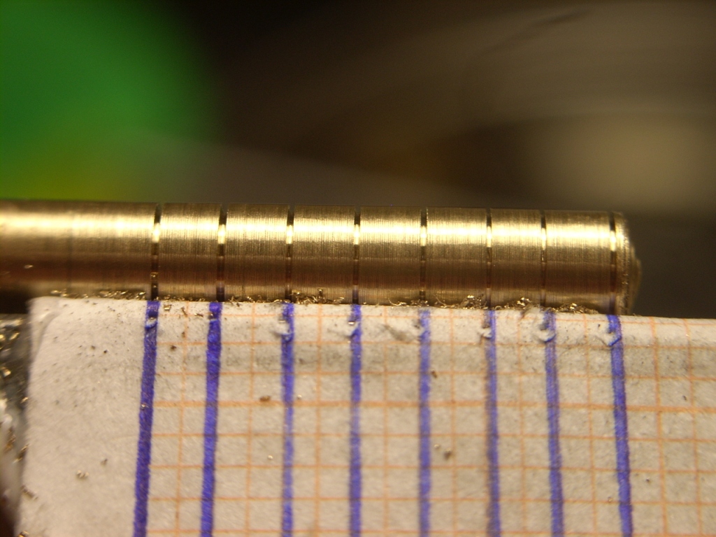

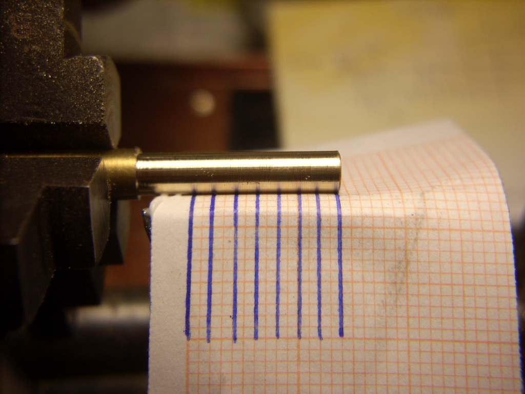

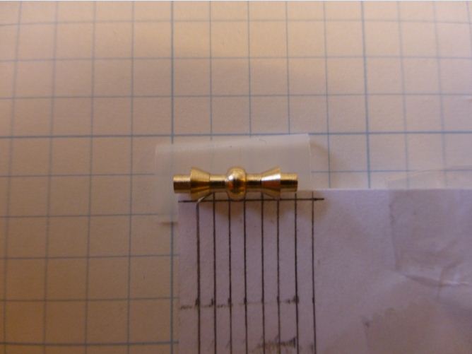

Eccomi, finalmente ieri sera ho avuto il tempo di fare la colonnetta, eccola:
Confrontandomi con i video di Macgyver mi son reso conto che probabilmente in una vita precedente ero il regista di film come :
Via col vento
Il dottor Zivag
La corazzata Potemkin
semplicemente perché il mio viedo dura 40 min rispetto ai 18 di Ignazio.
bhe se avrete voglia di guardarlo ecco il video:
http://www.youtube.com/watch?v=xJmbZpTQ ... e=youtu.be
mancava il sistema d'appoggio per la dima (quadrello in legno) quindi mi son dovuto arrangiare.
Sono partito da una barra d'ottone da 4 mm, questa non é stata una grande scelta perché se vogliamo ottenere la colonnetta finita con diametro 4 mm, ci sarà molto più facile partendo da una barra di diametro leggermete maggiore.
PS: mi accorgo ora di aver fatto il diametro del nocciolo da 2 mm al posto di 3. 8-)

"PS: mi accorgo ora di aver fatto il diametro del nocciolo da 2 mm al posto di 3."
E' un bravo allievo, intelligente e maturo, ma potrebbe fare di più perchè è un pò disattento!! :smile: :smile: :smile:
La predica viene da un buon pulpito: 8-)

Carossimo Cristian
Ma dillo che lo hai fatto apposta!! :-D
Hai dimostrato a cosa seviva il profilo ritagliato
Lo scopo era proprio un aiuto per il controllo delle quote,curve e profondità. ed un esempio,per non impapocchiarsi nelle figure,come anche successo a 400day
Bene,finisco la preparazione e l'anticipo del successivo Progettino.
Grazie del filmato,
Rendono bene l'uso sempre meglio gestito dei bulini.
Ottimo.

No Piero, purtroppo non ho fatto apposta :sad:
Riccardo (400 day)
Heheh ormai Riccardo come detto può succedere, la descrizione però non corrisponde alla mia carriera scolastica, io ero un chiaccherone :grin:
ancora oggi la gente che mi conosce sa il momento in cui inizio a parlare, ma non quando finisco.Per fortuna non amo molto scrivere, altrimenti avrei imbrattato il mondo della cultura con una decina di libri.
tornando alla tornitura:
Per uno amante delle simmetrie come me era tutto cosi bello:
2,2,2,2,2,2,2 e chiaramente anche il nocciolo dev'essere 2 (nella mia testa).
Non avevo guardato bene il disegno di Piero, ed ho anche realizzato la dima per avere il nocciolo di dimensione 2 mm al posto che 3 come specificato.
Bhe dai, tanto rifare la colonnetta sarà solo pratica in più.
Giovedi sera sarà il mio ultimo giorno di torniture del 2012, poi riprenderò il 7 gennaio 2013 recuperando gli esercizi lasciati indietro.

Carissimo Cristian
Le misure del pezzo erano state date,ma nate a capocchia,non ho fatto il diametro interno due,perchè mi avevi chiesto un pezzo semplice.
Onestamente,non è una insaponata,lo volevo mettere 2mm
Ma sapevo che sarebbe divenuto,più flessibile e pesante da scavare.
Come esercizio,và persino meglio.
Un salutone
