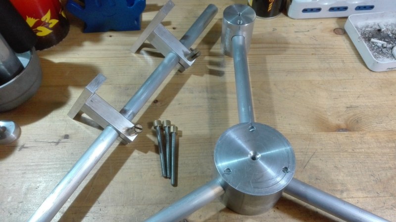

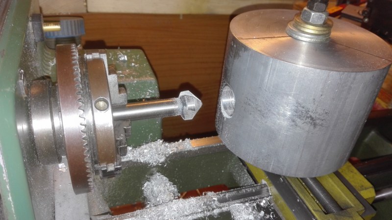

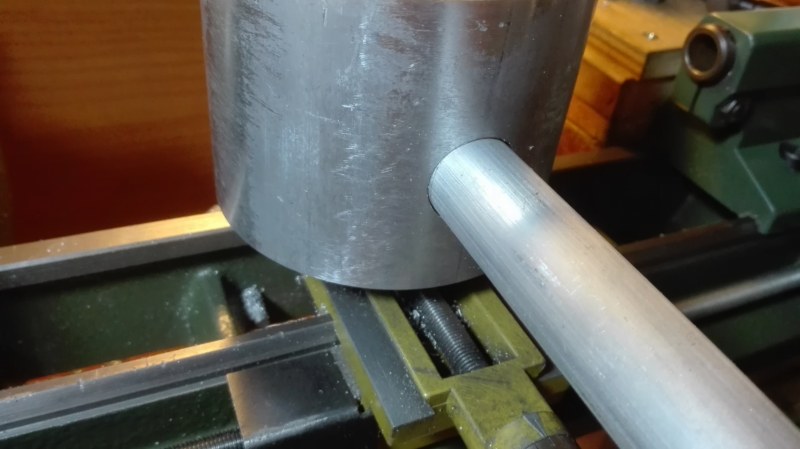

eccomi con qualche foto dopo il consiglio di Vincenzo 8-)
dopo aver fatto un foro con punta da 13 l'ho allargato con svasatore da 16,5 e quindi punta forstener da 20
PMT_20 [800x600].jpg [ 78.55 KiB | Osservato 1290 volte ]
PMT_21 [800x600].jpg [ 55.15 KiB | Osservato 1290 volte ]
PMT_22 [800x600].jpg [ 55.1 KiB | Osservato 1290 volte ]
PMT_23 [800x600].jpg [ 58.01 KiB | Osservato 1290 volte ]
PMT_24 [800x600].jpg [ 56.45 KiB | Osservato 1290 volte ]
PMT_25 [800x600].jpg [ 43.88 KiB | Osservato 1290 volte ]
comincia a prendere forma :grin: per ora sono solo appoggiati, devo mettere dei bulloncini da sotto che bloccheranno i pezzi

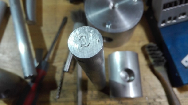

Con l'incisore ho segnato i vari pezzi per evitare la possibilità di scambiarli di posto
PMT_26 [800x600].jpg [ 48.6 KiB | Osservato 1247 volte ]
PMT_27 [800x600].jpg [ 49.91 KiB | Osservato 1247 volte ]
PMT_28 [800x600].jpg [ 52.28 KiB | Osservato 1247 volte ]
PMT_29 [800x600].jpg [ 47.16 KiB | Osservato 1247 volte ]

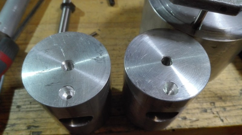

quindi i fori filettati per le viti di blocco
PMT_30 [800x600].jpg [ 59.92 KiB | Osservato 1247 volte ]
PMT_31 [800x600].jpg [ 57.46 KiB | Osservato 1247 volte ]
PMT_32 [800x600].jpg [ 72.69 KiB | Osservato 1247 volte ]
PMT_33 [800x600].jpg [ 74.67 KiB | Osservato 1247 volte ]

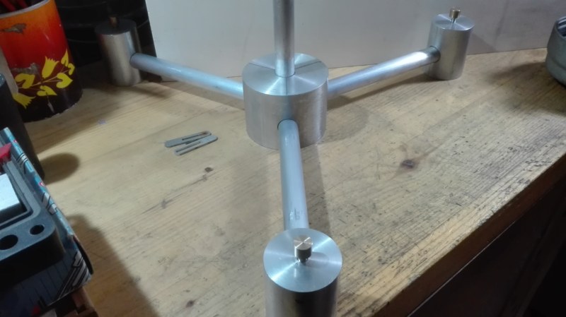

ed ecco che è quasi pronto il numero 1 che in questo caso non sarà il mio :-( non me lo posso permettere quindi l'ho ceduto al primo che lo ha richiesto :2thumbs:
PMT_34 [800x600].jpg [ 55.96 KiB | Osservato 1247 volte ]
PMT_35 [800x600].jpg [ 82.56 KiB | Osservato 1247 volte ]
Manca qualche dettaglio, i sostegni in ottone sono per le platine rotonde quindi devo stabilire in che modo bloccare le platine quadrate :ops:
